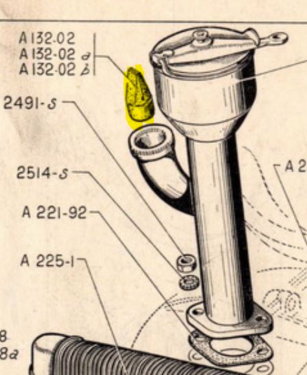

bonjour,
sur cette vidéo un test de mon reniflard... apparemment il est à changer, mais je crois savoir qu'il n'existe pas de kit de réparation pour les reniflard de AZ 1957 ?
https://youtu.be/3Rt-gIZvRLY
qu'en pensez-vous ?
merci
Re: reniflard à changer ?
Posté : 12 nov. 2019, 14:15
par Fredjojo
que le bec de canard
Posté : 12 nov. 2019, 15:28
par bob41
Et achètes-en deux, vu la qualité du caoutchouc de m.... qu'on nous vend. :lol:
Posté : 12 nov. 2019, 16:05
par defaliz
cool si il n'y a que le bec à changer, je joint d'embase aussi ?
Posté : 12 nov. 2019, 17:10
par renato13
defaliz a écrit :cool si il n'y a que le bec à changer, je joint d'embase aussi ?
Ben oui change le joint aussi ,c'est mieux . :salut:
