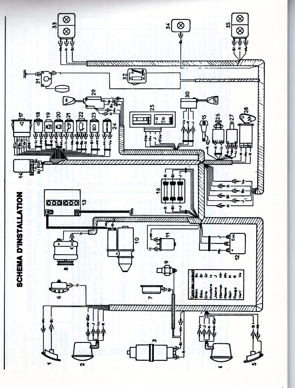

Bref je me retrouve avec le faisceau dans les mains... je regarde le bouquin.... et y a rien qui correspond au niveau couleur... J'en suis donc a tester chaque prise et je retrouve quasiment tout. Il me reste un fil en 12v et une masse...et je n'ai rien relié encore a l'allumage.
J'ai besoin de vos conseils pour pas cramer le joli faisceau.

Ce qui serait chouette c'est d'avoir un schéma type photo pour les nuls en electricité comme moi car les schéma du livre il faut comprendre.

Aucune couleur ne correspond, dis-tu.
Pour info ce n'est pas la couleur du fil qu'il faut prendre en compte, mais celle de l'embout sur la fiche de connexion.
Je te joins le schéma de câblage, si tu ne l'as pas, c'est parfois plus parlant que le schéma théorique.

Merci Bob, j'ai déjà les schémas etc et quand je mesure la tension des fils j'obtiens des infos. Cependant je ne comprend pas ton histoire de résistance. Comment puis je connaitre la résistance de chaque élément et l'attribué a un fil?
