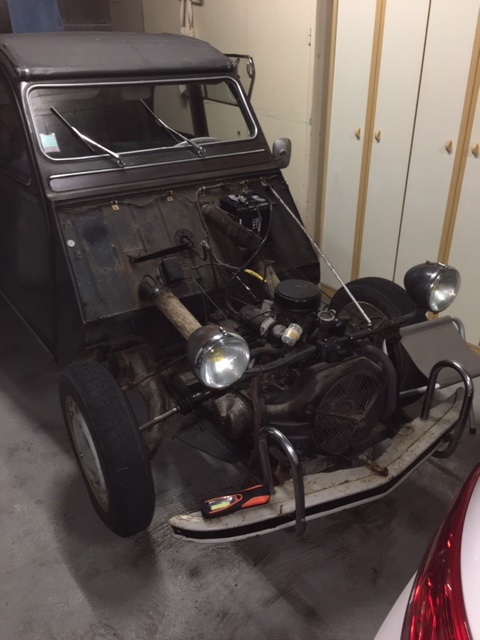

Démontage des ailes et capot et état des lieux :
Dépose des ailes et capot.jpg (86.88 Kio) Vu 30028 fois

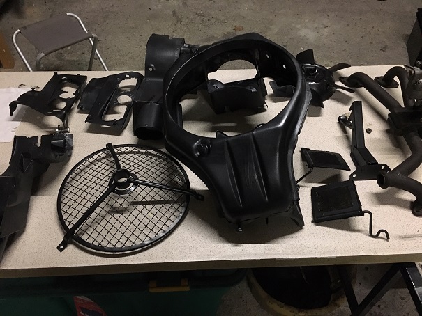

Nettoyage, peinture
Peinture ventilo.jpg (114.66 Kio) Vu 30029 fois

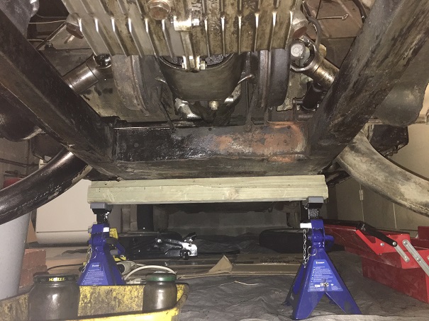

Vue de la mise en station selon vos conseils :D
Mise en station sur cales 27.12.19.jpg (117.84 Kio) Vu 30029 fois

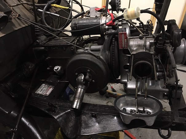

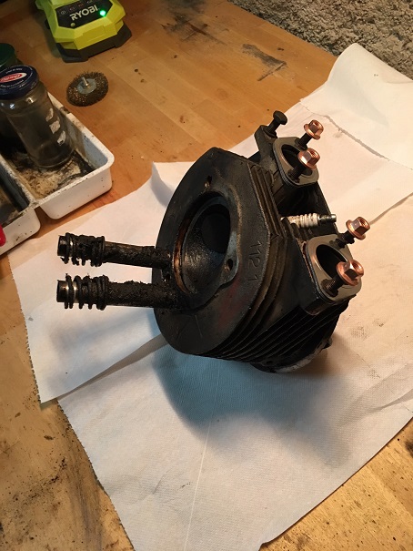

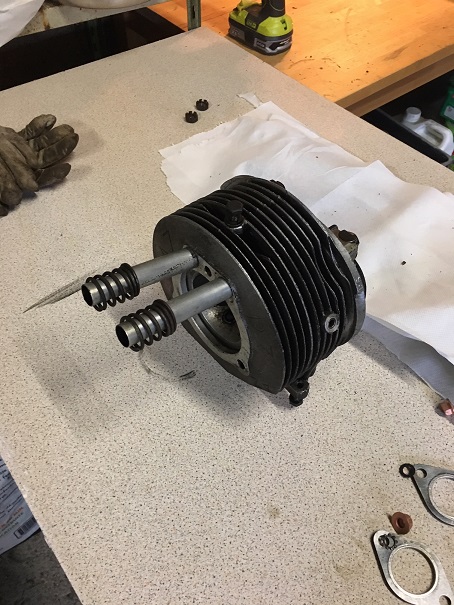

Dépose des culasses
Culasse avant.jpg (109.77 Kio) Vu 30029 fois
cullasse après.jpg (131.91 Kio) Vu 30029 fois

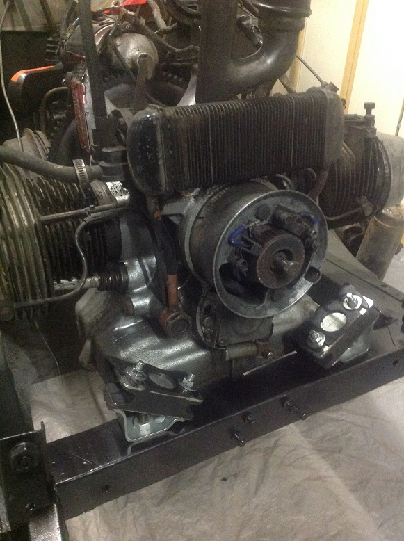

Remplacement supports moteurs
Anciens supports de moteur.jpg (123.16 Kio) Vu 30029 fois

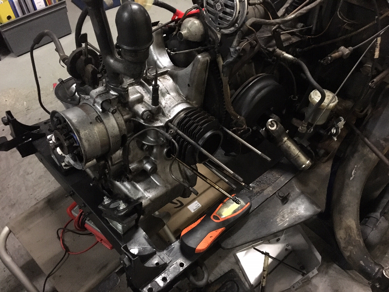

Et la dernière photo pour ce soir, je me tâte pour remplacer la segmentation :roll:
Côté droit 10.02.20.jpg (113.09 Kio) Vu 30029 fois

Bravo, sage décision. Tu verras, tu y arriveras....
Pour les segments, il aurait fallu, ou il faudrait, mesurer les compressions. Si elles sont bonnes, mon conseil c'est de ne rien changer.
Par contre, le radiateur d'huile me parait bien encrassé. Il faudrait le nettoyer tranquillement à l'essence et avec une soufflette ; attention, les alvéoles c'est fragile !
Re: Restauration 2CV AZAM 1965
Bob a raison, ton radiateur a besoin d'être nettoyé....mais sois prudent, c'est fragile cette petite bête là !!!
En ce qui concerne tes segments, vu que tout est démonté et vu le coût (aux alentours de 30€), je pense que cela te rassurera...
De plus, je présume que tu vas en profiter pour t'occuper de tout ce qui concerne les soupapes ?
Bon courage pour la suite... :pouce:
Merci à tous les deux :D
Effectivement le nettoyage n’est pas fini, je ne voyais pas au début les ailettes des culasses et des pistons ! Bonjour le refroidissement :(
Je vais démonter avec prudence le radiateur pour le nettoyer à fond.
Pour les segments je n’ai pas contrôlé les compressions (pas le matériel) mais elle fumait un peu bleu. Vu le prix et comme tout est accessible :wink:
Pas de fuite au niveau des soupapes ( test à l’essence).
François16 a écrit :Pas de fuite au niveau des soupapes ( test à l’essence).
Des soupapes, peut-être pas, mais des queues de soupapes...
En plus si tu dis qu'elle fumait bleue, c'est peut-être les queues de soupapes plutôt que les segments.
René tu diras peut-être également, que changer les segments, sans savoir si le bas moteur est nickel, cela peut également entraîner une détérioration plus rapide des pièces du bas moteur.
Je ne veux pas être oiseau de mauvais augure, mais je préfère te donner toutes les informations avant de prendre une décision.
Chacun fait comme il veut, comme il peut, comme..... :D

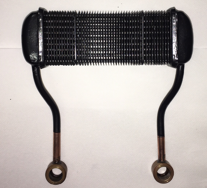

Le radiateur démonté, décrassé, repeint (sans boucher les passages d'air)

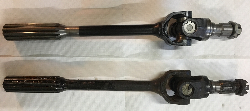

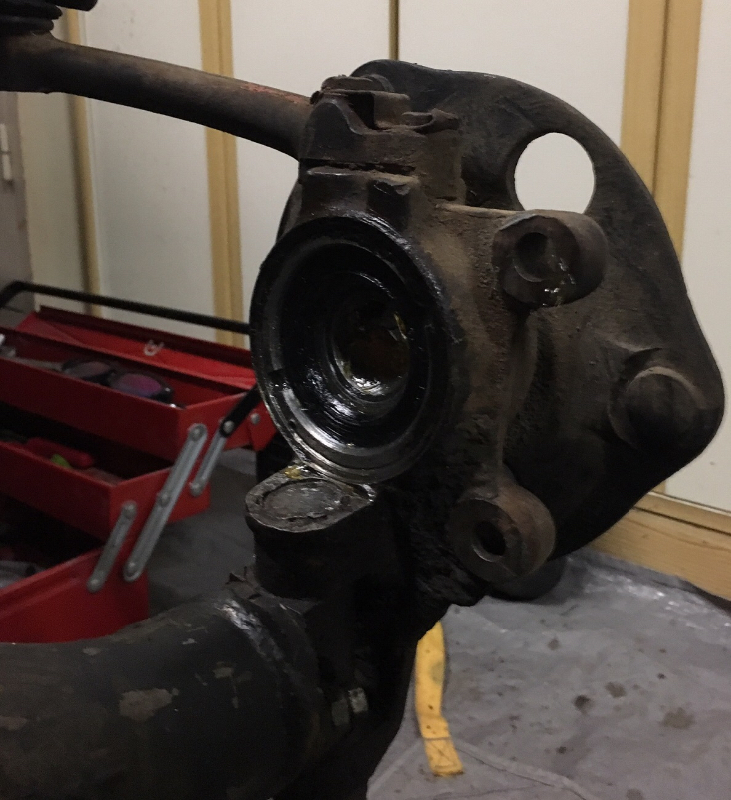

Les croisillons de cardan ( En théorie c'est facile, en pratique :enerve2: )
Les roulements déroulés avants (ils sont bons,décrassage,nouvelle graisse et joint tout neuf)
État à ce jour

J'ai les rondelles neuves en cuivre pour le radiateur. J'avais des fuites au niveau des caches culbuteurs : joints secs en plusieurs morceaux :mdr:

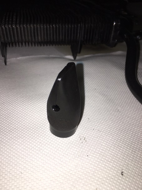

Quelques nouvelles : pas trop de temps en ce moment, mais démontage du reniflard pour nettoyage
Reniflard 1.jpg (113.92 Kio) Vu 29278 fois
Il est bien sale, complètement encrassé avec un bec complètement rigide avec un trou percé pour laisser passer l'air :mdr:
Efficacité nulle :enerve2: ce qui peut expliquer la fumée bleue par moment...
Reniflard 2.jpg (91.41 Kio) Vu 29278 fois
Nettoyage terminé, un bec souple tout neuf !
Reniflard 3.jpg (101.59 Kio) Vu 29278 fois

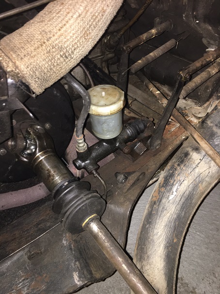

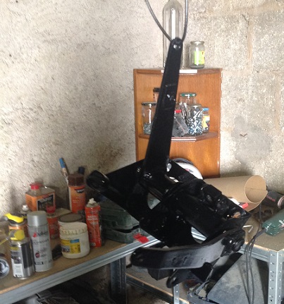

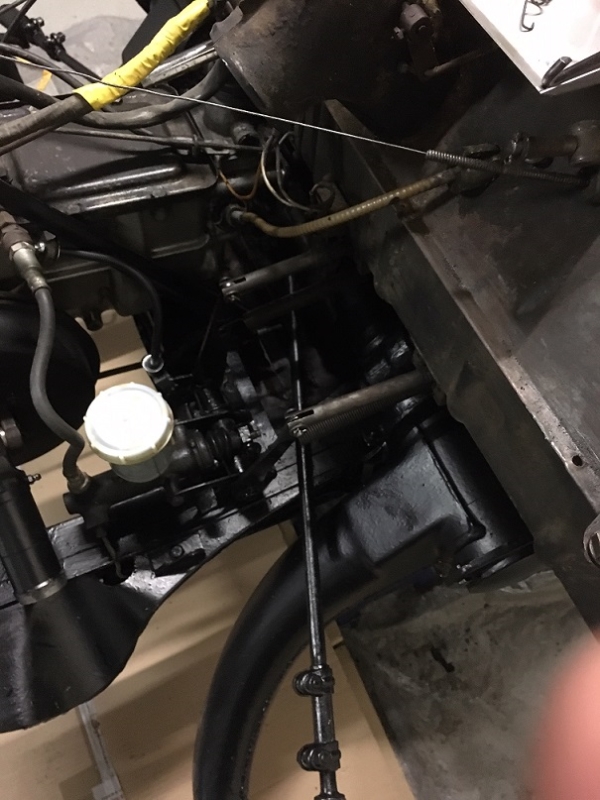

Prochaine tâche, le support de frein et embrayage:
Support Frein.jpg (143.24 Kio) Vu 29278 fois
Nettoyage par étapes, réglages, peinture, remplacement des pièces défectueuses à mon rythme :wink:

Peux tu me dire comment et avec quoi tu as peint les carters, couloir d'air et surtout la tubulure.
Merci.
Félicitations pour le reniflard il est comme neuf :pouce:
Merci Eric :D
Pour les caches et couloir d’air, un bon décrassage, il n’y avait pas de rouille, un coup de bombe au zinc et deux couches de peinture noire en bombe.

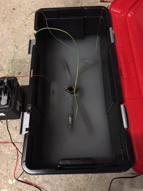

Pour la tubulure, je mettrai des photos ce week-end : dérrouillage par électrolyse et pose d’une couche de cuivre par le même procédé (mais ça ne brille pas :( )

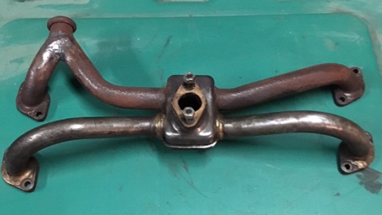

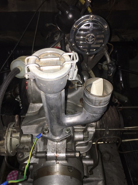

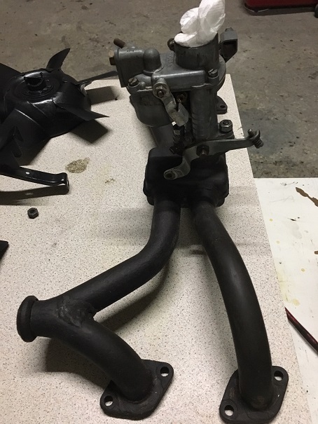

Travail effectué sur la tubulure :

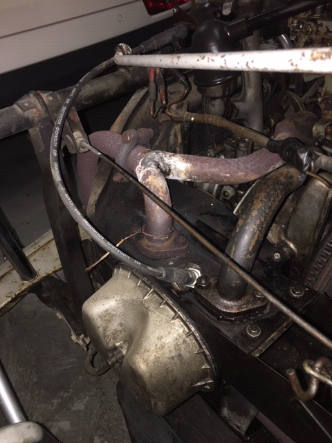

Rappel sur l'état initial
Tubulure 15.12.20.jpg (108.41 Kio) Vu 28954 fois
Brossage, nouvelle soudure par des chaudronniers professionnels de Cognac pour 10 € :france: Merci à eux, c'est un métier!
Tubulure 2.jpg (45.75 Kio) Vu 28954 fois
Electrolyse pour retirer toute la rouille en profondeur
Dérrouillage par electrolyse.jpg (85.22 Kio) Vu 28954 fois
Traitement par électrolyse (cuivrage) le résultat n'est pas celui escompté (c'est tout noir !) mais çà fait une protection
Tubulure avec carbu.jpg (111.34 Kio) Vu 28954 fois

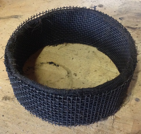

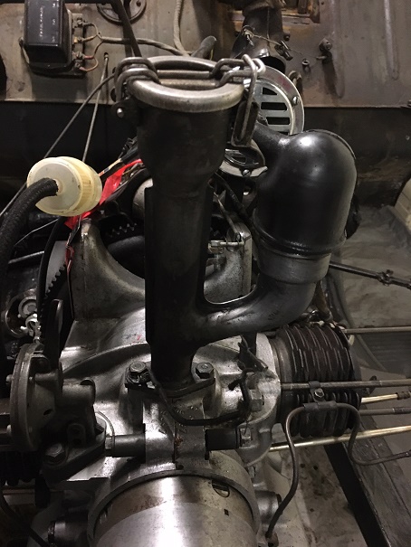

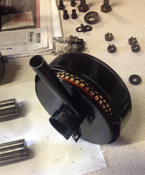

D'autres bricoles, après le reniflard, support du filtre à air en remplaçant bien sûr l'ancien :shock:
Ancien filtre à air.jpg (112.4 Kio) Vu 28954 fois
Filtre à air neuf.jpg (128.58 Kio) Vu 28954 fois
Et le support de pédales démonté, dégraissé, dé-rouillé, traité, repeint et graissé
Support pédales.jpg (80.94 Kio) Vu 28954 fois

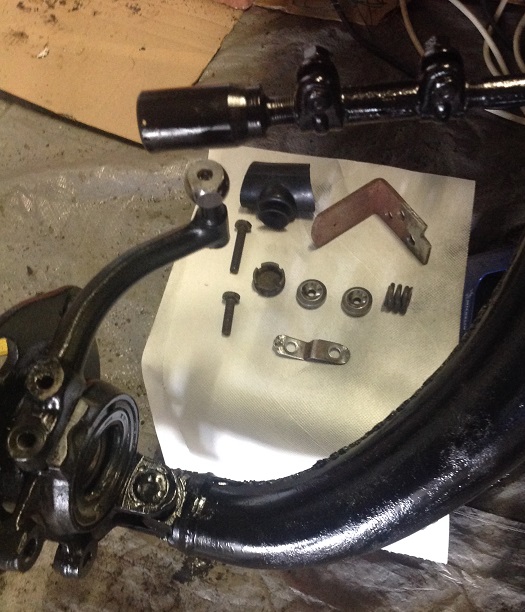

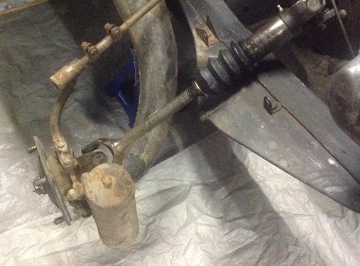

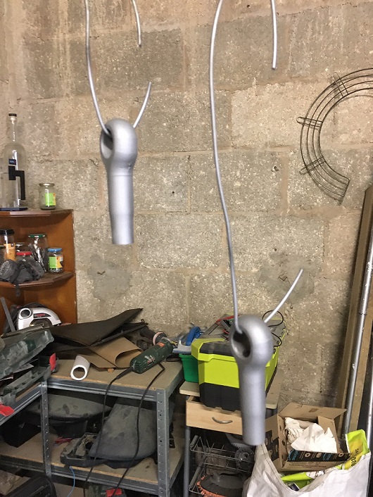

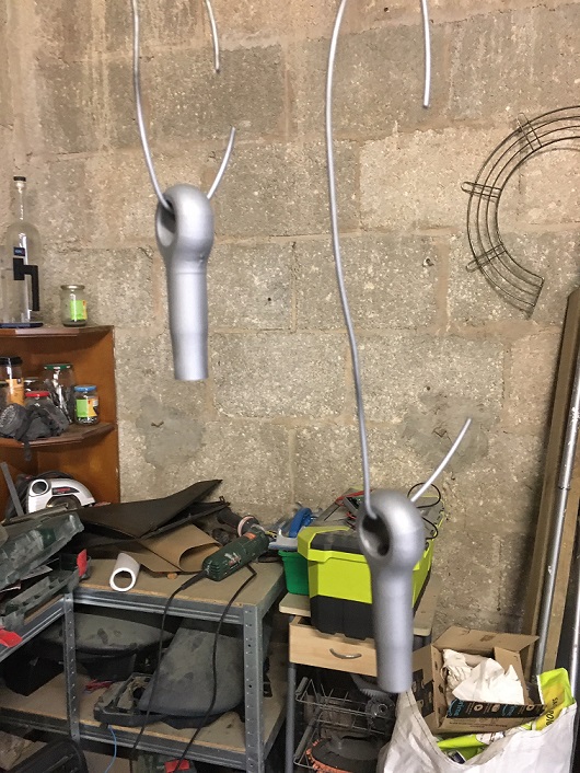

Pas grand chose ce week-end, juste démontage des biellettes de direction, nettoyage, traitements, peinture, réception des joints, réalisation de l'outil pour visser 'l'écrou /vis" tout en suivant vos excellents tutos :D
:merci: à vous tous !
Avant :
Biellette 1.jpg (88.54 Kio) Vu 28517 fois
Après avant le montage :
biellette 2.jpg (127.45 Kio) Vu 28517 fois
A bientôt :D

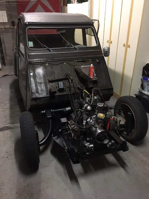

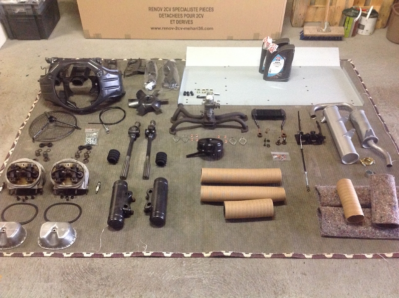

Bonjour à tous :)

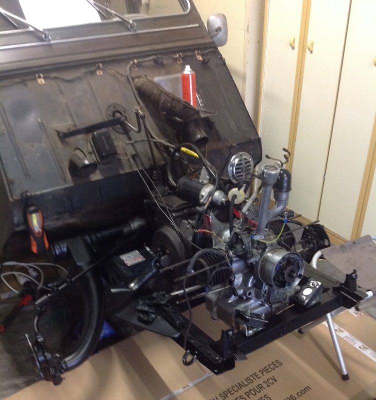

Confinement et congés sont réunis pour le remontage de la 2CV...
Je rappelle que la restauration se fera en plusieurs années, (2 maxi :pensif: ) et que le but est de pouvoir rouler dès les beaux jours, par tout temps quand elle sera finie :)
La première photo avec le châssis sous moteur repeint (le reste est traité, il est nickel !) :

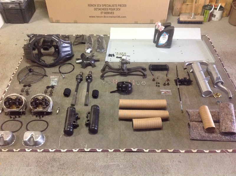

Et tous les éléments à remonter :
Avec des pots d'échappements tout neuf :p les anciens étant... pourris : Je n'avais pas 2CV mais tout un haras quand je mettais en route le moteur :mdr: et que des faigniasses, pas beaucoup de participants pour tirer la voiture !
Des photos supplémentaires cette semaine :salut:
merci pour cette photo avec toutes les pièces étalées.
Ca me rappelle les démontages de l'automobile magazine dans les années 80 :gnark:
A bientôt pour la suite.
Merci Eric et JLUC :)
Tu as raison JLUC, je ne l'ai pas fait exprès, mais je me rappelle de l'auto-journal un reportage sur les 100 000 Km de l'AX, ou effectivement elle était complètement démontée :) 1986 ou 1987
Souvenirs...

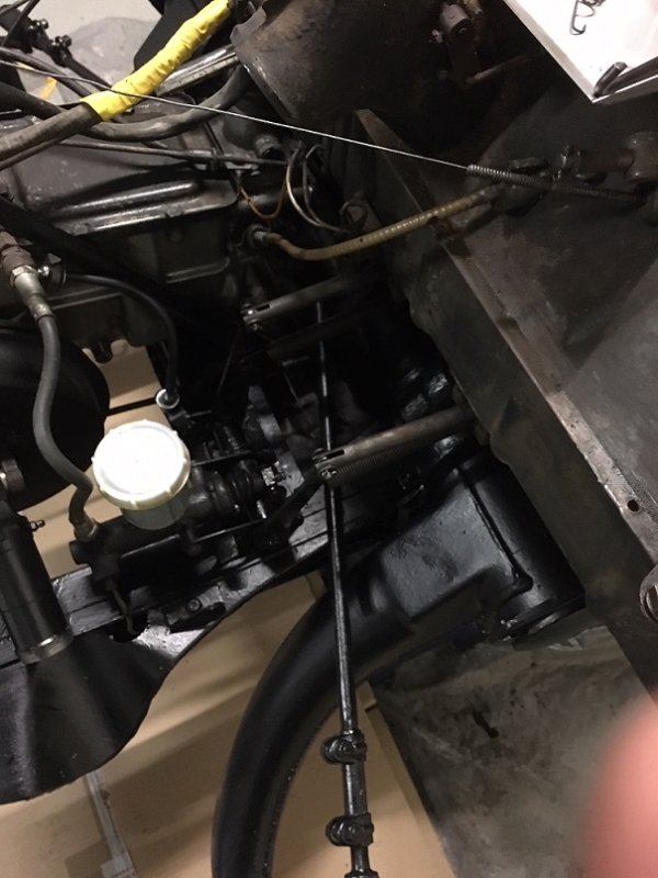

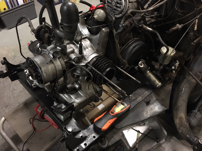

Bonjour à tous :)

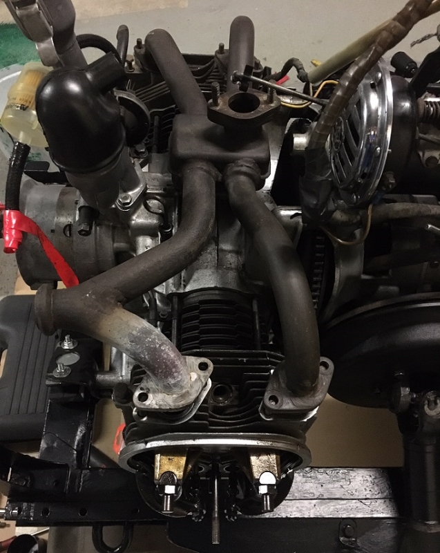

L'assemblage a commencé avec la pose des culasses et souci sur la tubulure qui s'est faussée lors d'une soudure de réparation, j'attend sa remplaçante :
En attendant la pièce, pose de la platine d pédales de frein et d' embrayage avec un câble tout neuf et réglage de la vis qui appui sur le maitre cylindre :

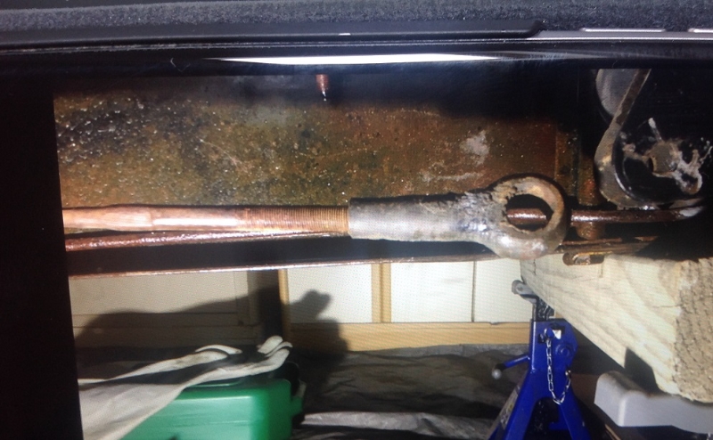

Pour pouvoir réaliser la hauteur de caisse par la suite, comme c'est accessible, démontage des embouts de tirant (un peu grippé), nettoyage, peinture et remontage avec la graisse cuivré sur le filetage
Voila, j'y retourne :salut:

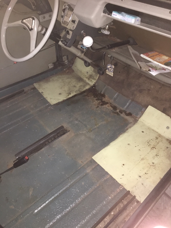

Bonjour à tous :)
En attendant la nouvelle tubulure, pose des batteurs (décapés, repeint, huile changée et ils fonctionnent !), pose des roues, remise au sol et essai réglage de caisse : ça se fait tout seul les 4 roues au sol :)

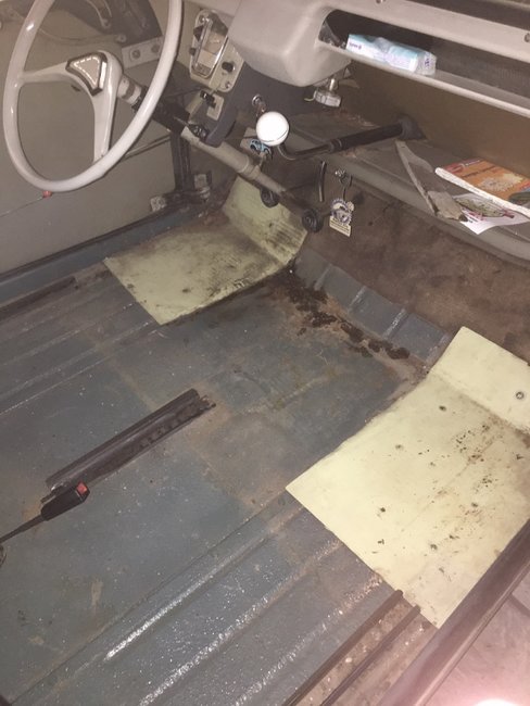

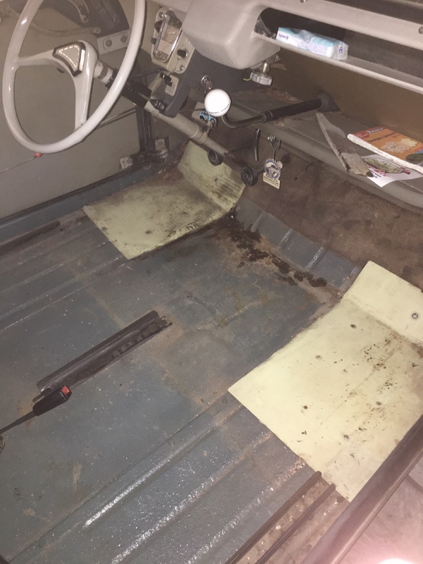

Je vais attaquer l'intérieur :

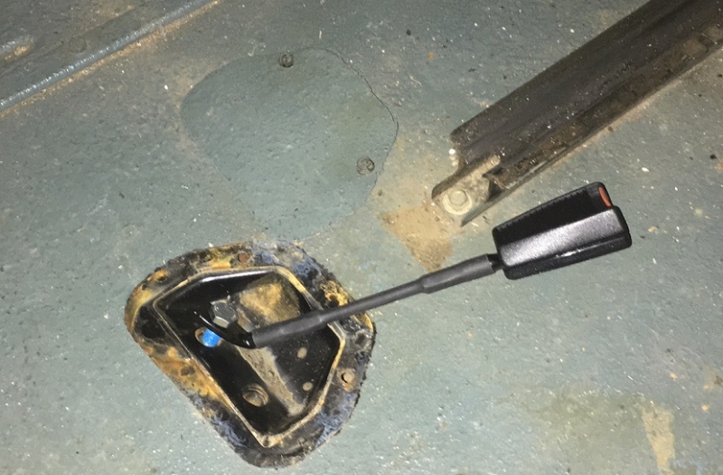

Dépose des deux plaques de réparation, nettoyage, décapage et mise en place d'une grande plaque faite pour cela. C'est moins bien que le changement des planchers, mais pour le moment je n'ai pas le matériel pour le faire :pleurs: Mais je suis sur que cela sera une réparation provisoire efficace :)
Mise en place de ceinture deux points à l'avant (c'était une option en 1965).
Réfection du châssis de la banquette avant et de la structure de celle-ci (le remplacement de la housse se fera fin d'année).
Quelques photos :
ça fait du bien de la voir sur ces 4 roues :amour:
Le plancher actuel :
Et à ma grande surprise, derrière une trappe, le boitier pour fixer le ceintures de sécurité :) :) Au niveau du montant il y a la platine :)
