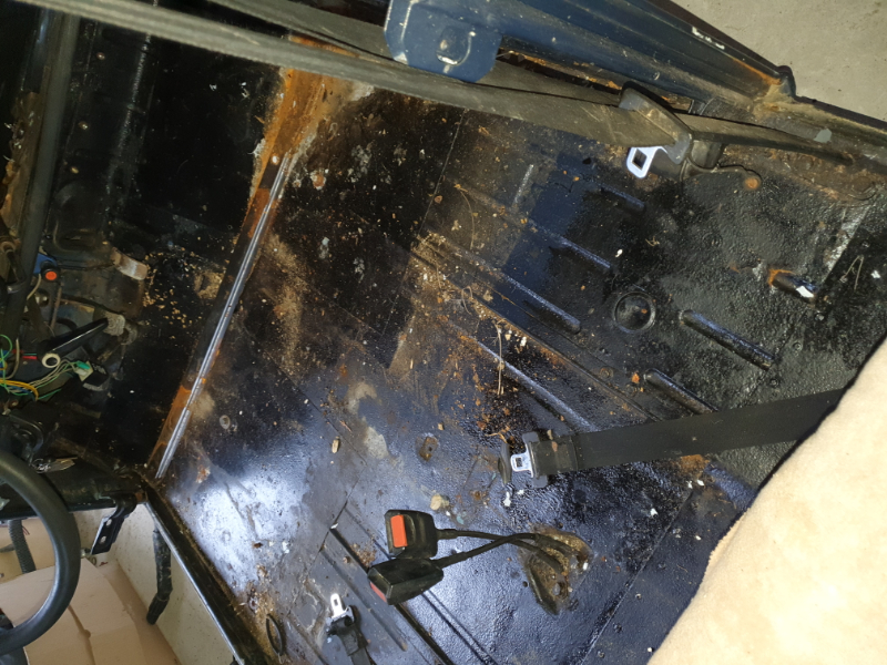

Concernant les travaux à réaliser, je crois que tu ne sera pas au bout de tes surprises.
Le rail figurant sur les planchers (seconde photo), n'existe pas normalement. Cela doit caché quelque chose à mon avis.
Tu seras certainement bon pour changer les 3 planchers.

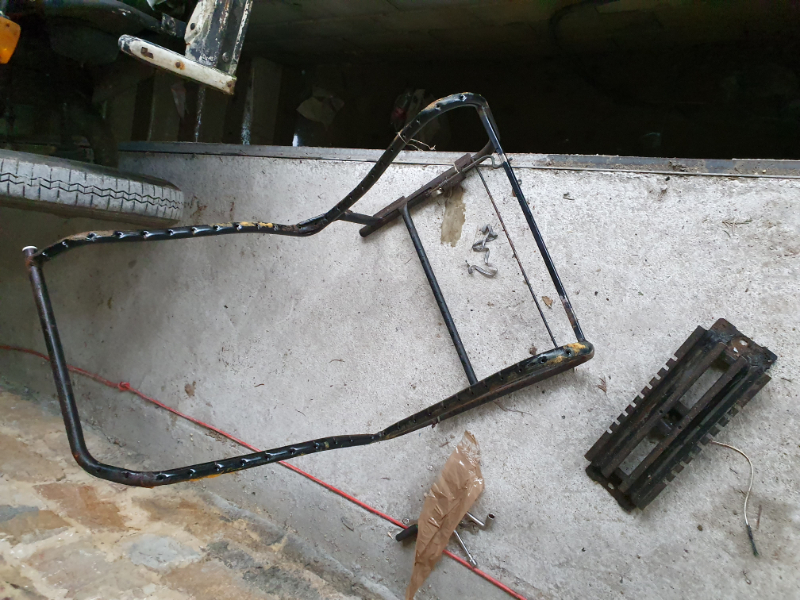

Today, cetait démontage de la banquette arrière, des ailes arrières, des feux arrières, des pare-chocs avant et arrière ainsi que de la barre comportant les phares avant.
1ère surprise: la ceinture avant côté conducteur est soudée au châssis... je ne pense pas que ce soit d'origine.
Nouvelle question: la traverse que l'on voit ci-dessous est elle d'origine ?

Coucou Val, cette e traverse n'est pas d'origine, cela doit être un bidouillage de l'ancien proprio comme pour la ceinture.
Je te donne un exemple de plancher sous pédalier d'une 2cv que j'étais allé voir.
Le mien est idem.
Bon Courage,

Bonjour, la baguette n'est pas d'origine, l'enrouleur de ceinture n'est pas soudé mais vissé sur le brancard,ta deuch a subit beaucoup de bidouillage a l'origine c'est une 2cv6 spécial, tu va avoir du travail pour la remettre en état, voir aussi le câblage électrique avec tous ces fils non fixé, mais c'est une bonne base pour être refaite

Val71 a écrit :1ère surprise: la ceinture avant côté conducteur est soudée au châssis... je ne pense pas que ce soit d'origine.
Je te le confirme !!
C'est le rail dont te parlait Filofax plus haut
Filofax » 03/03/2020 09:35 a écrit :Le rail figurant sur les planchers (seconde photo), n'existe pas normalement. Cela doit caché quelque chose à mon avis.
![:wink: :wink:](./images/smilies/clindoeil.gif)
Re: Restauration 2cv 6 1985
Posté : 05 mars 2020, 22:24
par Val71
Deuchémoi a écrit :Val71 a écrit :1ère surprise: la ceinture avant côté conducteur est soudée au châssis... je ne pense pas que ce soit d'origine.
D'accord merci beaucoup, je croyais qu'il s'agissait du rail des sièges avant
