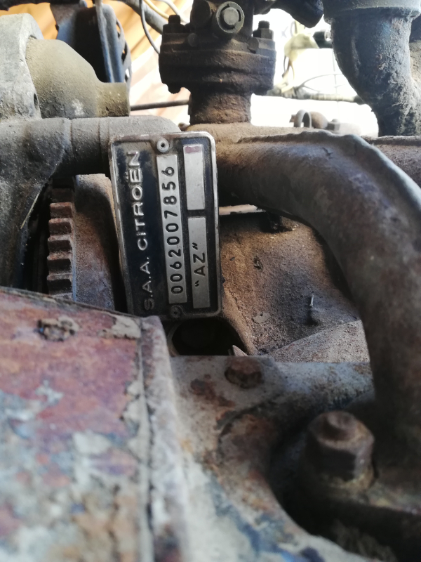

Suite à mon poste précédent où personne ne connaît les plaques moteur noir, je voudrais savoir si mon moteur est d'origine car j'ai eu un autre moteur avec la 2cv.
Le moteur monté sur la voiture possède une plaque noir avec le numéro 0062007856 S.A.A CITROËN type AZ
Référence carburateur: 70459055
Couloir d'air avec petits puits de bougies
Le moteur fourni avec la voiture possède une plaque rouge avec le numéro 01729527 ANDRÉ CITROËN STE AME PARIS
Référence carburateur: 23L2067
Couloir d'air avec puits de bougies qui dépasse
Mon modèle étant une azl(p) de septembre 1962 d'après vous quel serait le bon moteur, je peux également fournir des photos ainsi que les numéros de boîte de vitesse.

Il n'y a pas à ma connaissance de liste des numéros de moteur.
Tes deux moteurs sont pour des AZ.
Le second semble plus conforme à ce qu'on voit d'habitude.
Pour les carbus, les numéros ne me disent rien non plus. En fin d'année 1962 (AM 1963) c'est un Solex 28 CBI ou 28 IBC, suivant qu'il y a ou non un embrayage centrifuge.
Mets-nous des photos de ces moteurs et des carbus.

Ce moteur c'est le modèle dit 12 Ch (en fait en 1963 il développe 14 Ch), monté jusqu'en mars 1963. De quelle date est ta voiture ? Avant ou après mars ?
Les deux moteurs sont-ils identiques ? Regarde bien la tubulure d'admission échappement ; est-ce la même sur les deux moteurs ?
Sur un 12 Ch le carbu est un Solex 26 CBI ou 26 IBC (pas un 28) C'est le diamètre de l'orifice de sortie des gaz, et aussi de la bride de la pipe.
Mets-nous aussi la photo du moteur avec plaque rouge.

Pour septembre 62, c'est le bon moteur.

Baptiste 37 a écrit :Le moteur avec la plaque noir ? Comment est-il possible de le savoir ?
Si c'est celui de la photo, je te confirme que c'est bien un 425 cc de 12 Ch. Donc conforme pour une voiture de 1962. Ca se voit immédiatement à la forme de la tubulure.
Avec probablement un carbu 26 CBI. Mets des photos du carbu, pour vérifier...

Je suis d'accord pour la tubulure, mais ce qui me bloque c'est cette plaque moteur noir.
Mon deuxième moteur a la même tubulure mais pas le même couloir d'air (au dessus des cylindres) et le carburateur n'a pas la même base.

D'après la référence de la cuve du carburateur, il aurait était monté sur les az entre le 04/62 et le 02/63 donc se serrait cohérent
