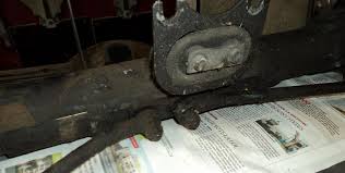

Ca peut venir des silent-blocs de suspension avant et arrière sur la boite, caoutchouc trop dur ou décollé.

Les silent blocs sous le ventilo me semblent bons, les autres je vois pas trop où ils sont...

Bocchi a écrit : les autres je vois pas trop où ils sont...
Derrière le cul de boîte , sur la traverse.

Je vais jetter un œil au silent bloc.

Aujourd hui, coup D œil aux silent blocs, Ras !
Réglage des culbuteurs, un peu moins de richesse sur le carbu, nettoyage des bougies bien noires, réglage du ralenti un peu plus haut et c est bien mieux !
