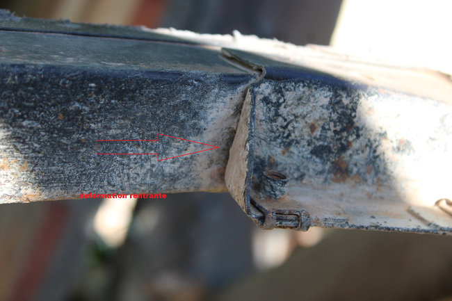

bonjour
Petite surprise du matin.
Vous en penser quoi ? est-ce repérable ? Si je chauffe la pliure et la redresser au marteau.

Ben moi je suis anti bricolage du châssis . Si un jour ? je devait être dans cette situation ,sans hésitation
je changerai le châssis ,part galvanisé ,et tu y touche plus pour ,des millions d'années
Parce que , sil et pas bien redresser et renforcer ,bonjour les réglages , c'est mon avis comme dab .

Même pour cette petite déformation qui ce trouve a 10 cm du bout de châssis ?
Merci du conseil.

Je c'est pas attend d'autres avis , tu doit pouvoir le redresser, ? , si tu a pas le chois , mais il tordu du a un choc vérifie bien si
l'autre longeron a pas pris aussi de choc ,et surtout les encrages de l'essieu ( bras de l’essieu .)
il y en à qui on eu pire qui vont te conseiller , moi c'est mon simple avis .

Quoi que !! je viens de voir mieux tes photos , si c'est juste embout du châssis , c'est juste les fixations du pare choc
qui vienne içi ? , si c'est c'est que çà ,oui tu doit pouvoir le sauvé ,

Il me semble aussi que c'est le bout du châssis, au niveau de l'attache du pare-choc avant. C'est ça ?
Si oui, je ne vois pas quel est le risque si tu le redresses (à part un réglage de feux avants)

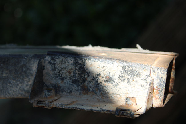

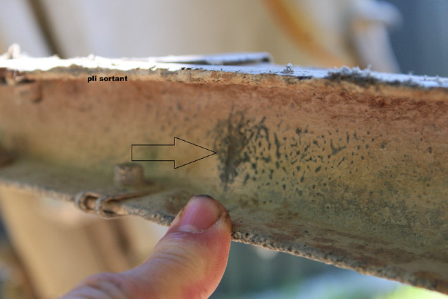

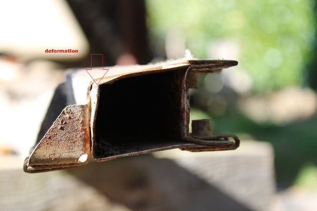

Oui c'est le bout arrière droit du châssis, au niveau de la patte de fixation du pare choc arrière.
J' ai pris les diagonale , elle sont identiques, le châssis n,a pas travailler ni vriller; rien a signaler au niveau de la fixation de l'essieu.
Je vais essayer En y allant doucement avec un tube carré qui va a l’intérieur et qui me sert de tas.

Au temps pour moi, si c'est l'arrière, laisse tomber le réglage des feux avant ^^
Tu as bien vérifié, et ta méthode semble bonne (du moins, j'aurais fait pareil). YAPLUKA

Oui, tu peux réparer ce défaut.
L'idéal serait de le faire à froid sur un marbre.
Mais à cet endroit, tu peux même carrément refaire le morceau en tout ou partie. Il n'y a pas de gros efforts, juste l'arrière de la caisse et le pare-choc.
J'ai vu pire

Même avis, si c'est à l'arrière, ça tient juste le pare-chocs. Tu peux y aller sans craintes

Merci a tous de vos conseils.
Effectivement a cet endroit là, peut de contraintes et d'efforts.
Au boulot
Au boulot
