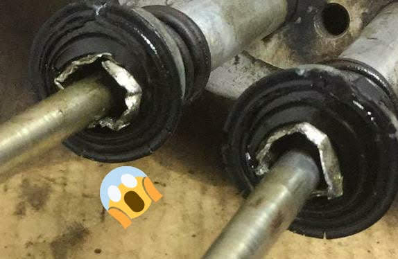

Tubes alu des culbuteur HS sur un cylindre . Que c' est il passé ??? :???:

ces tubes alu!!!!!! :vomi:
Excuse moi j'y suis allergique déjà à la base, au point de préférer les moteurs de VISA ( mais ça a été déjà débattu).
Peut-être qu'un mécano "maladroit" à galèré pour régler un soucis d'étanchéité de ces tubes avec le carter.
C'est moi ou ce n'est pas un joint "lunette" au bout?
CQFD?

J’en connais un qui n’avait pas bien rentré les poussoirs de tiges de culbu......
