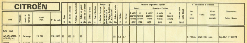

Les carbus refabriqués en Argentine n'ont pas l'inscription 28 CBI...il se peut que ça en soit un ?
La solution rapide et sûre : envoi une ou deux photos
En attendant voici les caractéristiques du 28 CBI :

Dans la section carburateur j ai posté toutes les fiches des carbus de 2cv dont la 26 et 28 , de memoire c est le diametre du bas du carbu
viewtopic.php?t=10155
