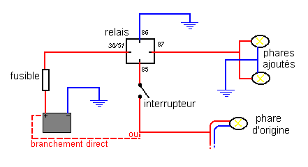

Le relais, c'est pour éviter que toute l'intensité passe par l'organe d'allumage des phares (bouton, interrupteur, etc.) qui n'est pas forcément conçu pour supporter une forte intensité et qui pourrait en fondre.
Voici un schéma pris sur le Net.
La liaison avec les phares "normaux" n'est pas indispensable. Ce schéma me plait qu'à moitié. :)
Re: Posé longue portée phares CIBIE sur 2cv
Posté : 26 mai 2020, 18:09
par Poyducotam
Il me semble que des feux longue portée ne doivent pouvoir être allumés que si on a mis les pleins phares.
Maintenant, qui ira vérifier ? :pensif: :siffle:
Mais le relais est vraiment nécessaire, déjà que le comodo est bien tiède quand on roule de nuit. :wink:
Posté : 26 mai 2020, 19:04
par François44
bob41 a écrit : La liaison avec les phares "normaux" n'est pas indispensable. Ce schéma me plait qu'à moitié. :)
Moi je trouve ça plutôt "sécure"
Le + de la commande du relais provient du + "plein phares" donc, pas de risque d'oublier les longue portée du moment que les plein phares sont coupés. En plus, ça permet lors d'un croisement, en passant en code, de tout couper d'une seule manœuvre, et de tout remettre pareillement...

Merci pour vos réponses ainsi que le schéma.
Débutant, l'Alimentation des phares, de un fils se sépare en deux,. Droite gauche.... Il faudrait que je mette mon relais sur le fil d'arriver d'alimentation ? Et que je rajoute une alimentation de la batterie en plus ?
Aïe .... je ne pensais pas devoir faire autant de modif, Je crois devoir retirer mes longues portés....

Posté : 31 mai 2020, 16:26
par Le_solognot_41
Tu n'as plus qu'à aller faire un safari en Afrique.....
Pour ceux qui s'y connaisse en électronique, je pense que l'on peut remplacer ( ou commander ) le relais de ce schéma par un optocoupleur ou un transistor de puissance à moindre frais,
car je crois que le courant de commande pompé sur le fil de phare sera très faible et sécurisant.
si quelqu'un peut nous éclairer...
