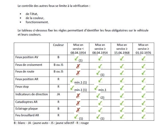

Pour les Belges, il semblerait que les warning ne sont pas obligatoire selon le tableau fourni par le CT ou alors je ne comprend rien
