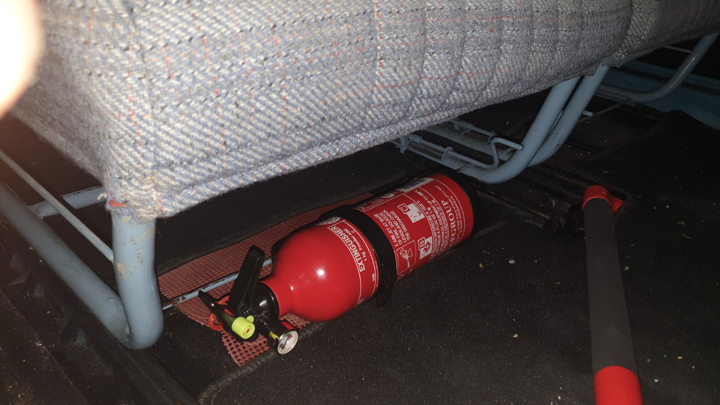

Voili, voilou je l'ai placé sous le siège passager.
En position arriere quand je transporte une personne:
Il suffit de le faire pivoter vers l'avant pour le détacher:

Alors ça c'est futé !!

Bonne emplacement, un extincteur doit être visible et accessible, j'ai fait comme ça

Merci Eric pour l'idée
Je vais faire le même système ce week-end, actuellement il est dans le coffre :boulet2:
