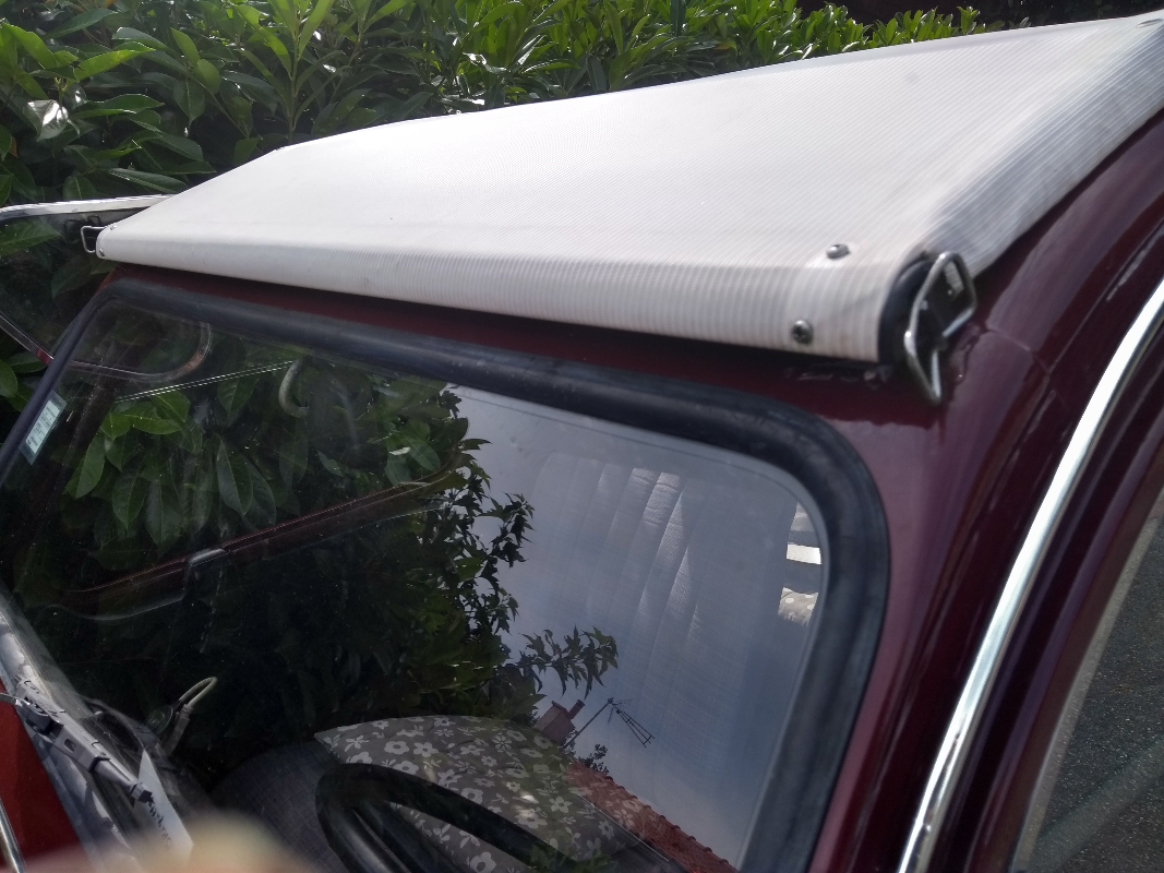

Et voici les photos ...
Le pion en place ; je n'ai pas pris de photo au perçage montage, mais donc la barre est creuse et il faut passer une rondelle + écrou à l'intérieur en enlevant l'embout noir ce qui suppose de sortir les 2 petites vis et de tirer fort sur élastique intérieur en se servant de l'anneau carré d'accrochage. J'ai un petit peu sali la capote en visant, il faudra que je nettoie au white spirit
La capote roulée avec le bouchon de protection sur le pion; on peut serrer plus mais j'ai fait comme ça pour qu'on voit le bouchon sur la photo ; l'anneau carré sert toujours à la maintenir roulée selon le système à ouverture extérieure; donc pas besoin de remettre les sangles avec bouton pression
La capote fermée; on voit que la barre descend bien; pas de problème d'étanchéité car le joint à lèvre joue toujours son rôle; j'ai testé

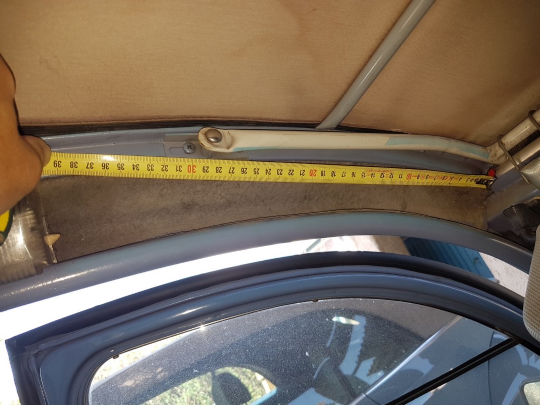

Qu'est-ce que vous appelez "points d'accroche" ?
J'ai nommé points d'accroches mais ce sont les trous on l'on doit visser les attaches du " U " le systeme d'arceau qui pivote pour ouvrir ou fermer la capote... situé au dessus des portes!
Re: Transformer capote 2cv ouverture exterieure en interieure
Posté : 15 août 2023, 13:31
par Deuchémoi
deuch25 a écrit : ↑15 août 2023, 10:12
Ha ben si c'est ça ... je reviens avec photos et cotes !
Et voilà :

C est sur une double tôle mais très peu d épaisseur, je ne sais pas encore comment je vais faire n ayant pas les inserts sur AZ

je reviens ici,j'ai encore une question après lecture d'un sujet similaire ou je vois la photo de la traverse centrale équipé d' un bouton pression afin de maintenir la sangle capote ouverte à moitie si j'ai bien compris...
je suppose donc qu'il est nécessaire là aussi d'installer ce bouton pression, mais vu l'épaisseur de la matière sur la traverse je suis sceptique, ca se passe bien pour ceux qui l'ont fait c'est comment?
Posté : 15 août 2023, 18:38
par Deuchémoi
deuch25 a écrit : ↑15 août 2023, 17:51
Autre question concernant les attaches du portique, c'est vendu avec le portique attaché a ses attaches ou il faut rentrer chaque "titi" dans chaque trou du bras du portique?
Sur le kit dont je te parle plus haut,
http://forum.2cv-legende.com/viewtopic. ... 55#p209155
les attaches sont déjà montées et serties
@deuch25 :
Tu as tout compris. Et aucun pblm pour moi ! La pression tient très bien et la sangle s'y accroche très bien aussi, sans jamais s'être défaite.
