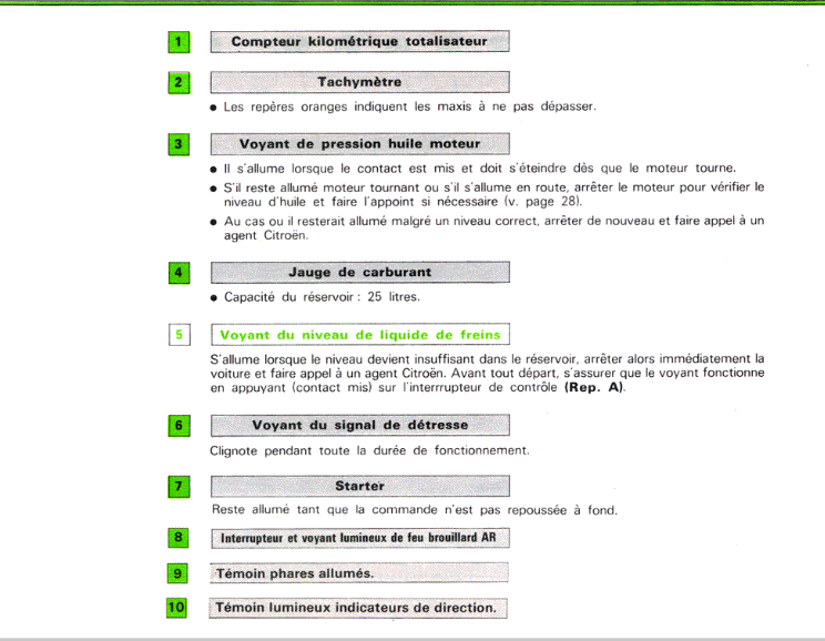

par JC 34
Voilà, :salut:

par JC 34
Pardon je me suis trompé de nomenclature pour le tableau de bord

par bob41
Euh ! Il a écrit qu'il n"avait pas les boutons rectangulaires.

par JC 34
:???: Il a écrit des tirettes rondes (je suppose qu'il parle du bouton de starter) et il parle bien de boutons rectangulaires ... :salut:
Pardon j'ai mal lu, mais à ma connaissance (mais je ne connais pas tout) sur la 2CV Spécial j'ai tours vu des boutons de ce type d'ailleurs très fréquents sur les Citroën de l'époque ..

par nounours64
merci à tous pour ces premières infos !!!
C'est bien une 2CV6 Special mais avec les boutons ronds et non les gros rectangulaires !!!
Je me rappelle bien que j'avais aussi ce système de mêmes boutons ronds sur ma "titine" en.....1981 !!!
J'ai bien trouvé le dessin ci-dessus mais il correspond à des boutons rectangulaires......et donc les miens sont ronds avec un petit logo hélas illisible dessus.....
Toute aide est la bienvenue !!!

Et sur ma Special de 87, j'ai le TdB présenté plus haut (boutons carrés).

par CHARLYSTONE
nounours64 a écrit :Je précise que mon tableau de bord est équipé des petites tirettes rondes et non des boutons poussoirs rectangulaires.....
Bonjour elle est de quelle année ta 2cv, car la photo et légende du Tb de JC34 c'est les dernier modèle

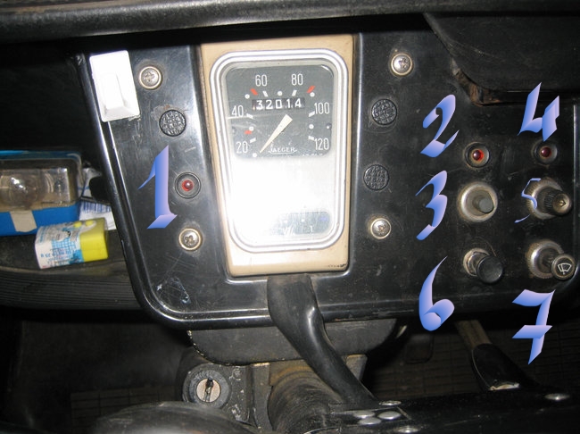

par Mikey 71
Je reprend la photo de toutoune pour la légendé.
1 voyant pression moteur
2 voyant liquide de frein
3 bouton poussoir de test de voyant de liquide de frein
4 voyant de warning
5 interrupteur de warning
6 pompe de lave glace
7 interrupteur d'essuie-glaces

Super Mickey !!!! et un grand merci à tous !!
C'est exactement ce que je recherchais !!
Ca va m'avancer un peu !!! :)

Merci beaucoup Toutoune, c'est exactement ça !!!!!
