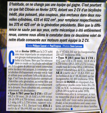

Tu as certainement raison Ricman. il m'a semblé lire dans une revue ancienne que l' AK 400 a bien été équipé d'un carburateur double corps identique à celui des berlines 602 ( après relecture : oui à partir de 1978) ? J'avoue que je ne connais rien sur cette Deudeuche que je découvre...Je sais que le moteur a été changé dans les années 90 et que la voiture a cessé de rouler en 1996. Mais le bloc moteur est bien un 602...et en théorie donc ce devrait être un A06/635 puisqu'équipé d'un carburateur double corps 26/35 CIT 125 :???: point que je vérifierai lors du démontage du moteur, ce qui ne saurai tarder . :salut:

par lucky40
Merci Ricman,
d'après ce que je devine ( le texte n'est pas très lisible), mon moteur serait un AK2 :
Grille à 4 branches, ventilo à 9 pales, teinte gris rosé du filtre métallique, filtre à huile (non visible sur la photo)...
le voici en place :
Donc, à priori, le carburateur double corps 26/35 CIT 125, sur ce moteur M28/1 doit être un rajout postérieur à la sortie du moteur ? ce qui fait gagner 3 cv DIN de plus au moteur :???:

Oui moteur AK2 du début à la fin , le double corps était équipé pour les 2cv du porte filtre à air plastique et non du porte filtre métallique il y a un micmac sur ce moteur , il y a quoi sur la plaque moteur ?

RICMAN41 a écrit :Oui moteur AK2 du début à la fin , le double corps était équipé pour les 2cv du porte filtre à air plastique et non du porte filtre métallique il y a un micmac sur ce moteur , il y a quoi sur la plaque moteur ?
Verdict après nettoyage de la plaque : c'est un moteur M28 et la plaque indique AM2, un moteur d'AMI 8 :pouce: . Donc, c'est le plus puissant des moteurs monté entre Mai 68 et mars 69 si j'en crois le récapitulatif ci dessous...ce moteur est donc plus ancien que celui d'origine , la voiture étant sortie en mars 1976 :
Ce qui implique visiblement que ce moteur a été modifié au niveau de la pipe et du carbu ainsi que du filtre comme tu le sous-entends Ricman...Je pense que si l'état de ce moteur est bon, ce qui devrait être le cas car il a 42000 kms, je vais le conserver...car il est idéal pour une 2cv...il faudra juste que je fasse attention si j'ai besoin de pièces de prendre des pièces pour ce type de moteur :pouce:
