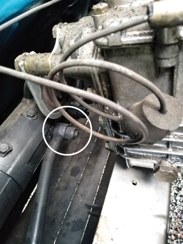

Alors la vidéo n’étant pas concluante, je vous mets une photo. J’essaie une autre vidéo demain, là plus le temps pour se soir. Il y a du jeux au niveau de l’écrou entouré en blanc.

Salut Mickey, l'écrou que tu a cerclé en blanc ,est une pièce maîtresse de haute sécurité elle tien le bras de direction, resserre cet écrou au besoin tu le dévisse et tu mets du frein filet "jaune " ou de la loctite 648 fort
Pour empêcher qu'il se dévisse :salut:

Je parle justement du caoutchouc qui se trouve sous l'écrou que tu as sur ta photo. :wink:
Mais apparemment, il est manquant sur ton auto.

:salut: Non je viens d'agrandir la photo pour zoomer sur le caoutchouc et il est bien en place mais ce n'est pas normal que tu es du jeu .
Pour vérifier le serrage il faut bloquer la barre de direction avec un serre joint sinon quand tu vas serrer l'écrou la rotule va tourner avec et donc cela n'aura pas d'effet .
écrou nylstop normalement , serrage 3 m.kg .

Je viens de re-zoomé sur la photo et j'ai l'impression qu'il manque réellement le caoutchouc.
On voit bien les carrés de crémaillère, mais pas vraiment le reste.
Moi, je changerai le caoutchouc, qui sert à ça et ne coût pas beaucoup.

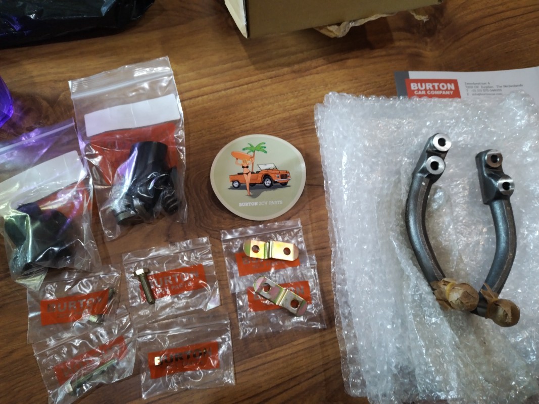

Commande reçu aujourd'hui.
Vraiment très très sérieux Burton.

Mikey 71 a écrit : 10 mai 2023, 18:44 Salut,
En plus, un petit magnet !! 😉

En faite, c’est un autocollant. Il est cool...
