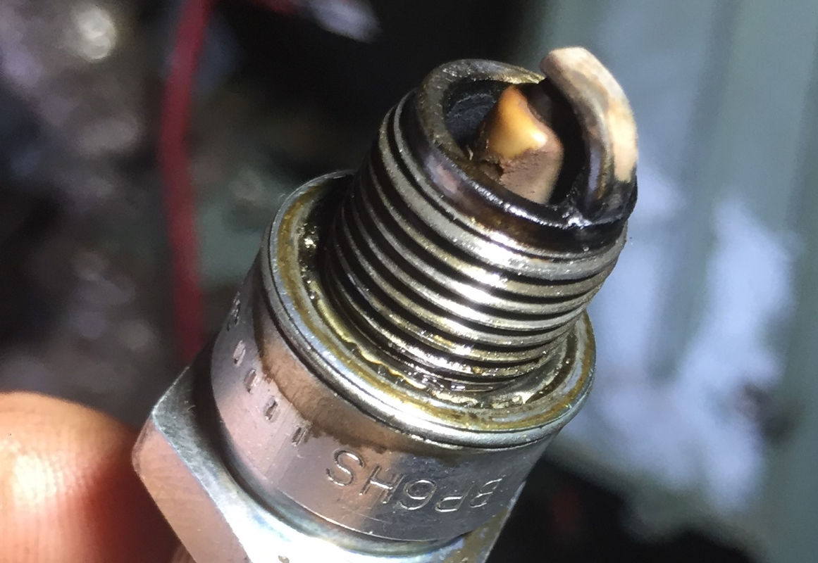

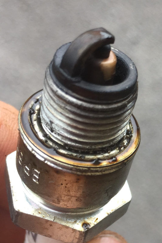

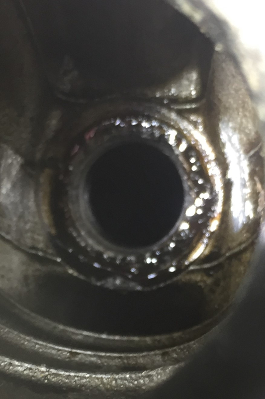

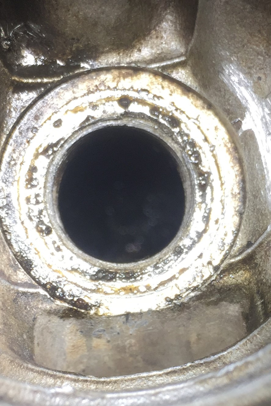

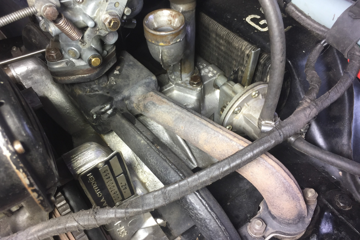

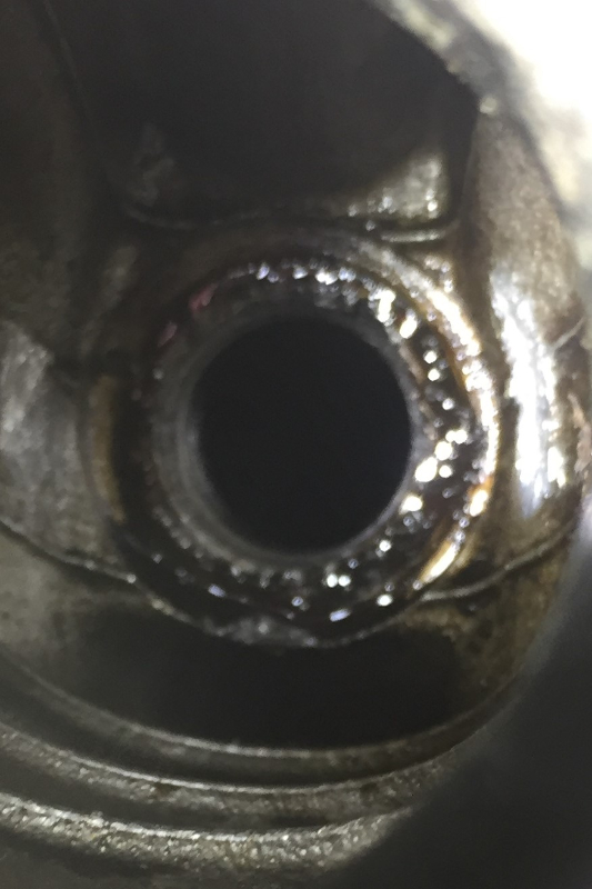

Re bonjour merci pour des réponses, voici les photos en sachant que c'est l'état des bougies seulement après 14 km précedament nettoyer. Je vous dis pas l'état des bougies après par exemple 80 km c'est la catastrophe. Si non oui j'ai pris un kit chemises pistons segments, le monsieur a verifier les segements.. Merci pour le test pression huile.

Il me semble qu'il y ait un souci au niveau de la deuxième photo
Pour l'huile sur tes bougies, c'est absolument anormal...Si j'avais ça, je démonte en suivant le moteur pour tout revoir...mais avant, revérifie la position de tes culasses sur les cylindres...je ne suis sûr de rien, mais la photo semble montrer une anomalie ?
Re: Moteur 2cv refait mais consomation excesive de huile 0,5 l pour 100 kl
Je suis d'accord avec Lucky, il y a quelque chose de curieux. La culasse a l'air un peu en biais ! C'est peut-être la photo, mais...

tu es sur que le 15 ch n'existe pas ?lucky40 a écrit :![]()
Pour tester la pression d'huile, il te faut un manomètre comme celui ci :
https://www.google.com/aclk?sa=L&ai=DCh ... BBs&adurl=
La colonne d'eau versée dans le tuyau doit se stabiliser entre 6 et 12 cms de hauteur.
Ensuite, il est indispensable de prendre les compressions avant de faire quoique ce soit : moteur chaud et papillon du carburateur ouvert au maximum, culbuteurs réglés à 0.20 partout, tu fait tourner le moteur contact éteint, et en ayant débranché les fils + et - de la bobine, tu dois trouver pour ton 425 cm3 12cv ( le 15cv n'existe pas) des compressions d'environ 6.5/7 bars...et bien équilibrées surtout.
Si tes compressions sont basses tu envoies de l'huile par le puits de bougie, tu fais un va et vient du piston puis tu reprends les compressions si elles remontent c'est tes cylindrées qui sont fatiguées, segments, cylindres ou pistons , si les compressions restent au même niveau, c'est que les soupapes ferment mal et/ou que ça fuit aux guides...
regarde dans la rubrique moteur :

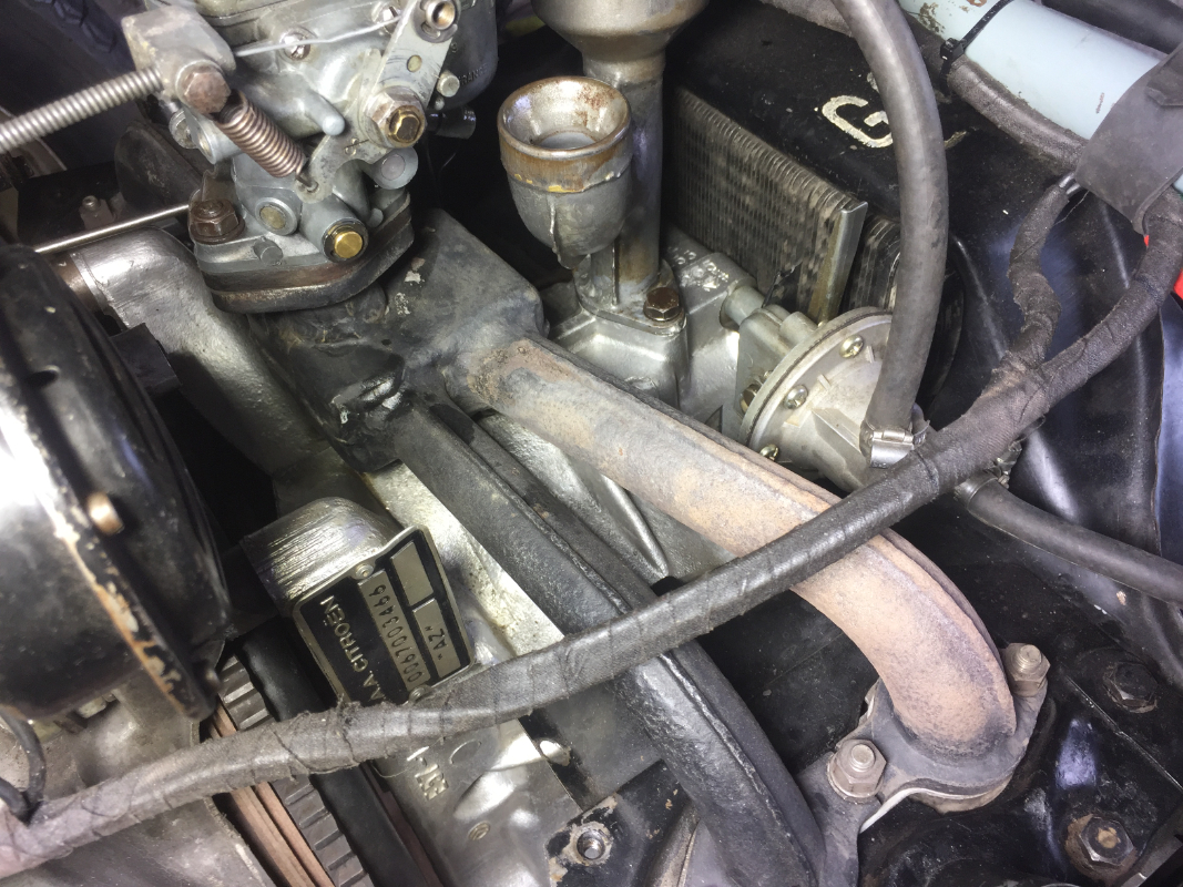

Les A53 425 (dès 54) recevaient un Solex 26 dans les versions allant de 12 à 15 cv, la différence de puissance provenant d'une modification des buses ( 17 puis 19), de la valeur des gicleurs, de l'arbre à cames et du rapport volumétrique (pistons bombés).
Il est à noter que ceux là étaient équipés d'une araignée fixée par 6 écrous sur les culasses (2 X 3).
par contre pas facile de les différencier
bien vu pour l'huile dans le cylindre pour isoler le problème

Bonjour, désole de la réponse tardive mais j'avais problème connexion internet. Pour la culasse droit c'est juste la photo que fait cette impression, j'ai du les comprimés et changé format pour que le site les prennent. La semaine prochaine le 19 septembre on va faire toutes les mesures et certainement démonter. Pour l'histoire j'ai changé cette semaines des pneus j'ai pris michelin,et elle avait du mal a démarrer même avec bougies propre (la batterie 100% chargé, cables bougies neufs) il fallait faire avec le start pilote, une fois pneu changé à nouveau le même problème pour démarrer. J'ai aussi un autre petit souci que je n'avais pas avant. De temps en temps elle siffle en freinent, mais elle freine parfaitement et des que je purge le sifflement s'arrête et recommence par exemple a nouveau dans 80 km.
Si non je trouve vraiment une consommation de huile 0.5l pour 100 km énorme est-ce que le sièges ou des guides pourrait faire cela? Est-ce que a part des segments et culasses ça pourrait être autre choses?
- Chris989
- Messages : 13
- Enregistré le : 05 sept. 2020, 20:55
- Ma deuche : 2cv AZ 425cm3
- Date de naissance : 18 déc. 1983
- Localisation : 57400
Eh oui merci encore pour la specification du 12 a 15 ch je vais essayer d'identifier si c'est 12 ou 15 peut-être un autre astuce? merci

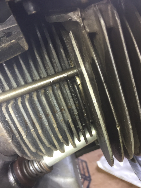

Citation
Fuites externe, ou moteur qui respire de l'huile par le reniflard
je ne sais pas si ces 2 pistes ont été explorées
Mais si ça démarre mal, c'est que le moteur n'est pas en forme ou est malade
donc prendre le taureau par les cornes (démontage moteur), et non pas tourner en rond
Citation
- lucky40
- Messages : 3736
- Ma deuche : AK400 76
- Localisation : Haute Lande
D'accord avec Michel28, ce moteur a été mal remonté. Il y a des règles incontournables à respecter lors de la vérification des pièces et du remontage; l'huile visible sur les ailettes de la culasse semble prouver que la culasse n'a pas été bien positionnée...Pour les pneus: rien à voir avec le problème. Tout a été dit : segments, culasses, guides, cylindres,soupapes, reniflard,bec de canard, filtre à air...
Il faut arrêter de tourner autour du pot : la solution c'est redémonter ce moteur et le confier à quelqu'un de compétent...
Pour vérifier le type de moteur, apparemment une seule piste, celle du carburateur SOLEX 26 (CBI ou BCI suivant qu'il existe un centrifuge ou pas), comme dit, la buse d'un 12 fait 17, celle d'un 15 fait 19.
Pour le bruit des freins, à mon avis, c'est peut être un réglage des mâchoires à affiner...mais tant que ça freine ça peut couiner, à la longue le couinement devrait s'atténuer et disparaître
