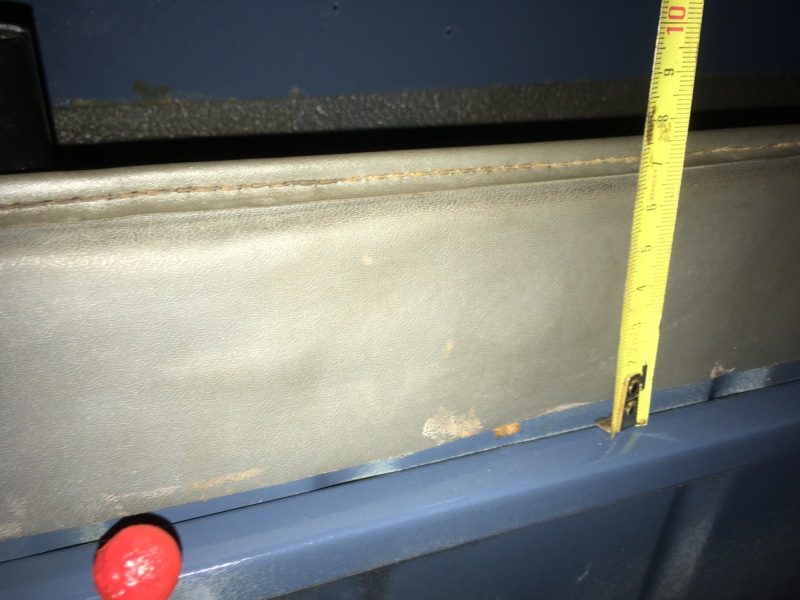

Je voudrais savoir quelle est la largeur du bourrelet en simili cuir qui se trouve sur le bord de la tablette d'une 2 cv az de 1957, pour refaire à l'identique

C'est de ce bourrelet dont tu parles ? Et tu veux la largeur de la partie située sous la tablette ?
C'est le pied ! :mdrr:
J'ai mesuré 8 cm environ avec le retour cousu. En fait, la bande de simili va du renfort sous la tablette jusqu'au bord de celle-ci.
Si c'est juste le bourrelet, comme tu peux voir sur la photo, il fait un petit cm. de chaque coté.
Les photos, c'est sur une 59, mais je pense que c'est pareil...
