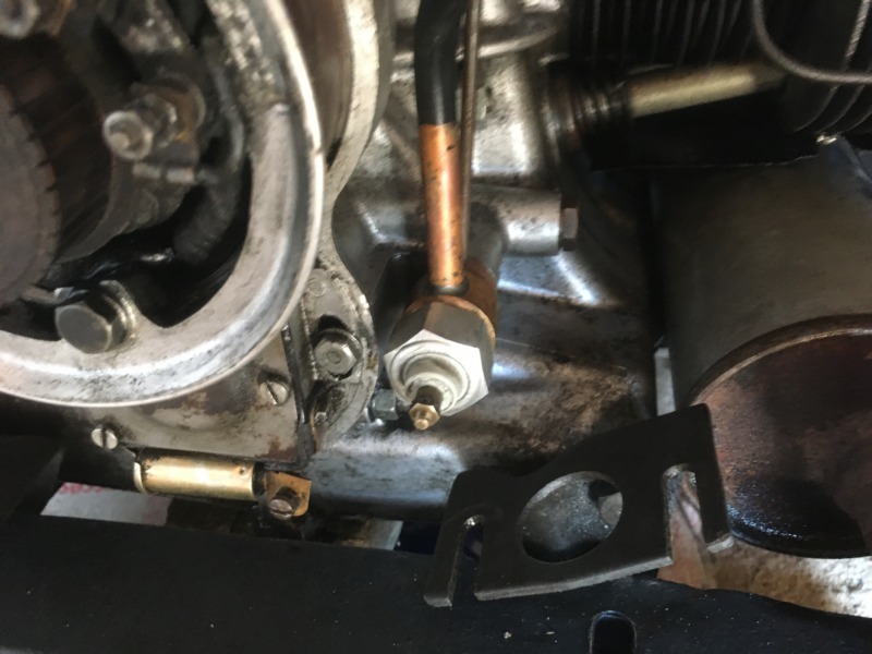

Re: Installer un manocontact sur 2CV4, ou pas?!
Il m'est arrivé d'en monter un sur un moteur 435 CC
J'avais pris celui d'un moteur 602CC
Moteur chaud, et au ralenti, le voyant d'huile s'allumait
A prendre en compte lors de l'installation
patlem a écrit :Il m'est arrivé d'en monter un sur un moteur 435 CC
Oui, c'est à prendre en compte.
D'après la RTA, la pression d'huile à 6000 t/min pour une 2 CV 4 est de 4 à 5 bars, et pour une 2 CV 6 de 6 à 6,5 bars.
Donc un mano-contact de 2 CV 6 ne convient effectivement pas à une 2 CV 4.
