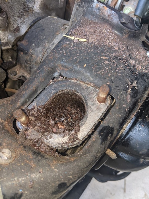

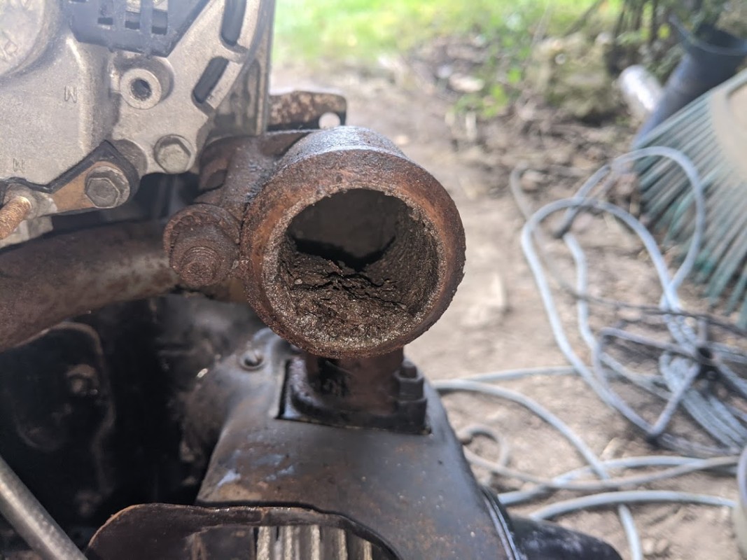

Si vous avez suivi le post de la restauration de l'ak400 de mon père, vous vous rappelerez que nous avons eu une mésaventure au niveau du moteur : La tubulure était tellement oxydée à l'interieur que la rouille avaient totalement obstruée les conduits d'échappement dans les culasses.
Pour rappel :
J'aurais donc besoin de vos conseils pour le nettoyage de celle ci. Le tube qui part du collecteur pour aller réchauffer l'admission est très peu accessible et necessite un bon décrassage, et même l'admission est bien cracra également.

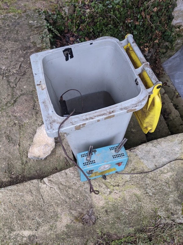

Pour l'électrolyse j'utilise un morceau d'inox qui fait le taff depuis un moment, et je met de la lessive de soude (mon père en achète par bidon de 100l :gnark: )
ça a pas mal aidé ! Ensuite j'ai dû gratter l'intérieur, j'ai essayé avec une poignée de vis et en secouant mais ce n'était pas top. J'ai pris un gros câble d'acier multibrin au bout d'une perceuse et c'est déjà plus convainquant !
L'échappement est bien attaqué par la rouille, ça fait des gros cratères (vu le volume de rouille que j'ai retrouvé dans les culasses ça ne m'étonne pas) mais c'est pas percé, donc pas de soucis.
J'ai plus insisté sur le tube d'admission, j'ai pas trop envie que de la poussière de rouille (voir des petits morceaux) passent dans le moteur !

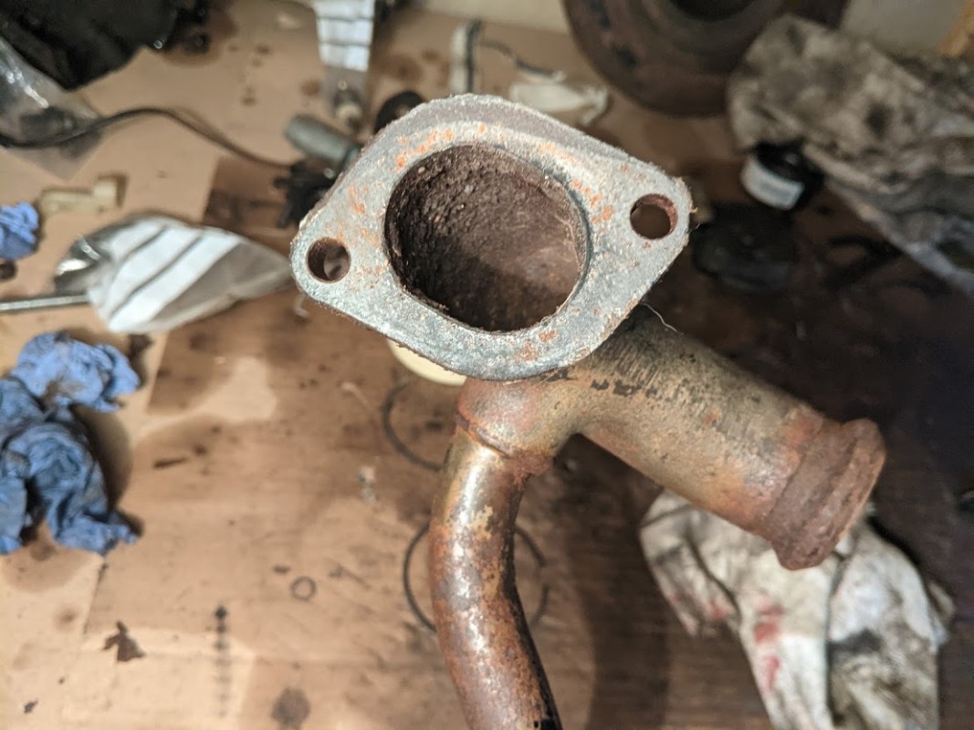

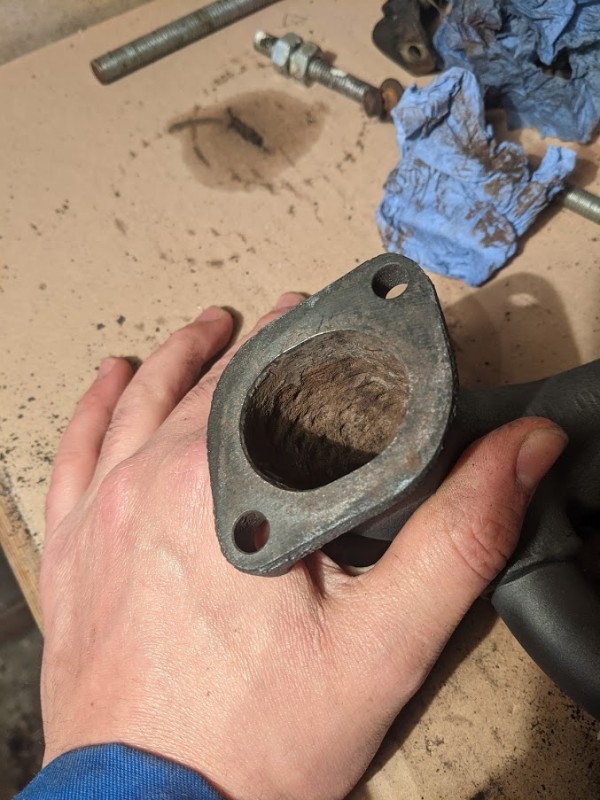

Bon, voilà le résultat :
Comme on peut voir, le collecteur d'échappement à bien mangé, c'est plus du tout lisse là dedans !
Comme disait bob, l'électrolyse n'a pas été redoutable sur les plaques de rouille. En alternant électrolyse et grattage manuel, le résultat est quand même là.
J'ai pas trop insisté sur l'échappement, mais l'admission est très propre maintenant !
