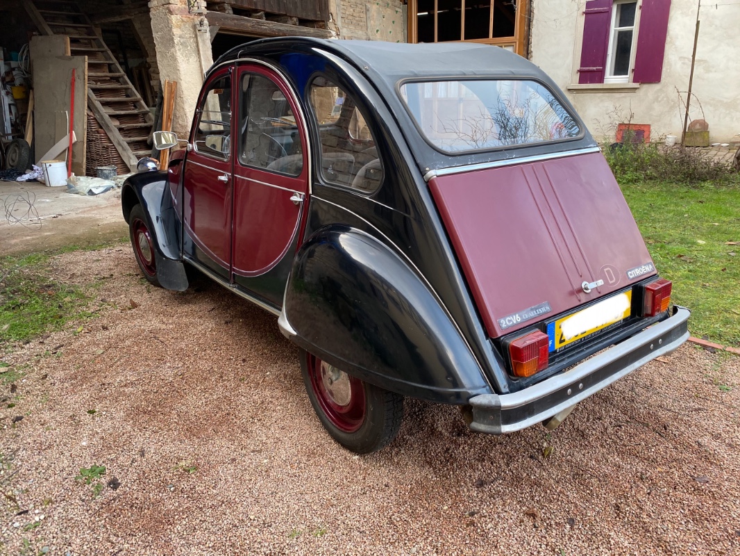

Un grand merci pour votre accueil.
Ci-joint les photos de la voiture, elle a une belle patine et son état général me semble très intéressant, J’ai vérifié le châssis et la caisse qui me semblent très sains, le numéro de châssis correspond à celui de la CG et à une AM 1987, la voiture est dans son jus et n’a jamais été restaurée.
Au niveau mécanique elle a démarré et roule correctement sans fumée ou bruit particulier, par contre la baie moteur me semble bien grasse et la dernière vidange remonte probablement à plus d’une décennie.
J’ai également remarqué des soufflets de cardans HS, qui pourraient être à l’origine des projections, et un silencieux corrodé avec probablement les collecteurs.
L’intermédiaire a lui été remplacé par un neuf.
Au niveau esthétique j’ai noté une aile avant réparée de façon peu convaincante, des pare chocs piqués ainsi qu’un phare.
Dans l’ensemble je suis impressionné par l’état de cette voiture quasiment exempte de rouille et présentant une belle patine homogène.

:surpris: Superbe état, je suis conquis personnellement.
A première vue avec peu de budget, tu peux en faire un must.
Au niveau carrosserie elle est vraiment saine, tous les points qui peuvent être rédhibitoire sont OK.
Le phare c'est pas grand chose, tu peux le changer ou le garder pour la patine.
L'échappement c'est anecdotique, avec une quarantaine d'euros, tu as du neuf.
L'intérieur est ..... Neuf.
Les cardans, a première vue c'est le coulisseau (soufflet central) qui n'est plus en place :???: mais franchement c'est un détail.
La Bv est bien grasse, c'est vrai et il y a eu certainement une fuite d'huile à un moment (qui n'en a pas eu) dans le compartiment moteur étant un moteur a refroidissement a air, une fuite sur l'avant du moteur peut-être projeter vers l'arrière.
Pense a changer les caoutchoucs de la commande de leviers de vitesse il est tout grippé et les caoutchoucs doivent être mort.
Après une belle remise en route (vidange, filtre a air..) elle devrait t'apporter que du bonheur.
Tiens nous au courant.
Bonne journée.

Je viens de parcourir tes photos et ma fois, tu as très très bien fait je pense de la réserver !!! c'est (à la vue des photos) une très très bonne pioche.
Pour une génération de fin de carrière, elle est en très bon état...elle n'a pas toujours eu beaucoup d'amour de son propriétaire (surtout au niveau de compartiment moteur, le filtre à air est bien malade) mais le reste est top !!!
Tout est conforme pour une Charly de 87...cuvellages chromes, une base de club, les peintures particulières propres à l'époque (coffre, bas de baie de parebrise, entourage de plaque arrière et contour des vitres, tout doit être noir). Certainement peu de km ? Vu la qualité des sièges, soient refaits ou peu de Km, d'ailleurs, je me demandais si à l'époque les flancs de siège n'étaient pas en simili cuir et non en tissu (d'où mon doute sur les sièges refaits)
Si je peux me permettre, j'ai un truc qui m'interpelle : j'ai retrouvé dernièrement des spécificités de certaines 2cv qui étaient à la base destinées pour le marché Allemand. Vu que tu es très proche de l'Allemagne, je me demande si ta future protégée n'a pas un petit accent germanique !!! Du style les embouts de pare choc en plastique (c'est actuellement une pièce que l'on peut mettre facilement, mais les tiens semblent d'époque), Le bol de lave glace sur le tablier, habituellement il est juste à côté de la batterie (sur sa gauche), sur la tienne, il est totalement à l'autre bout du tablier...comme une allemande. Sur ton tableau de bord , à droite, en haut c'est pas pour des appels de phares, la grande tige ? et je voyais aussi un cache charnière défait qui trainait certainement sous le tapis...autant de détails que tu trouvais sur une deuche deutch !!! :pense:
Pourras tu regarder pour en avoir le coeur net le numéro moteur, j'ai lu qu'un moteur terminant par 664 est un moteur à pot catalysé (obligation au marché allemand) et bien qu'annoncé à 29ch, forcément catalysé il devait en faire un ou deux de moins.
C'est un superbe achat, tu as bien fait et c'est pas les deux ou trois bout de rouille (comme sous le volet) qui sont problématique, elle semble très saine. Effectivement comme le note l'ami Eric, il faudra prévoir une bonne révision, avec contrôle des joints, changements des fluides (freins, huile de moteur et boite), voir l'état des pneus (mais surtout leurs ages) revoir l'état global des freins,et reprendre la route avec beaucoup de douceurs, doucement elle aura peut être un peu d'arthrose au niveau des pistons...
J'ai peut être été un peu long mais ta belle est vraiment très très intéressante et peut être avec un peu de mystère ?? surtout tu nous tiendra au courant de la suite et encore :bienvenue:

Cette charleston est certainement une allemande, car on voit bien sur la porte du coffre le D de Deuchland entre la poignée et le logo Citroën

Merci pour vos compliments ;) Part contre elle a un feux anti brouillard arrière mais pas de 2 eme boite de fusibles sur le tablier moteur
