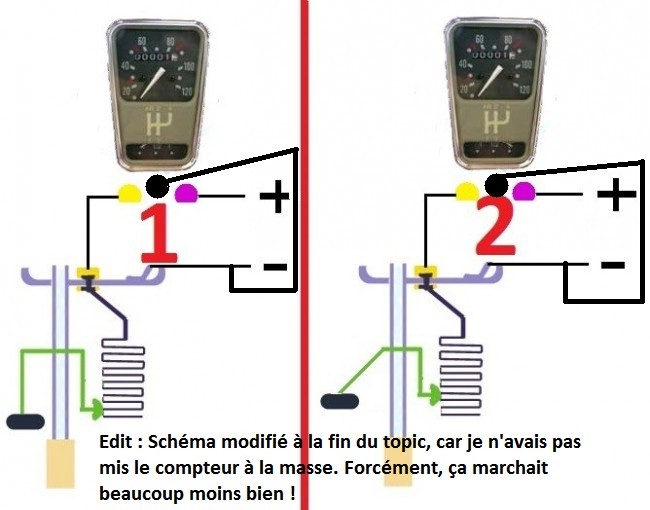

j'aimerai comprendre le fonctionnement de la jauge d'essence, parce que là, je n'y comprends rien !!
Sur le schéma 1, l'aiguille reste à "0" : normal !
Sur le schéma 2, l'aiguille monte directement à "1" et n'en décolle pas, même si je rebaisse le flotteur complètement !
Il n'y a pas de position intermédiaire de l'aiguille. Pourtant, si je mets le flotteur à moitié, simulant un demi réservoir, elle devrait se trouver au milieu de "0" et "1", non ?
EDIT: Schéma modifié pour un branchement correct pour le test !
Jauge modifiée.jpg (55.16 Kio) Vu 18444 fois

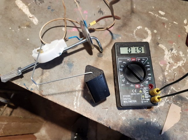

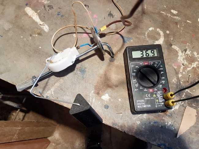

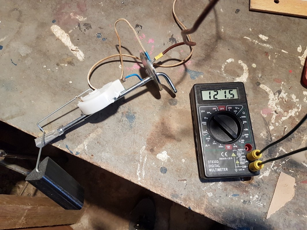

J'ai donc fait le test avec un métrix en position ohmmètre, curseur sur 200 et voilà les valeurs :
Plein
Plein
Moitié
Moitié
Vide
Vide
Pendant que vous réfléchissez, je vais de ce pas faire un test empirique, avec un seau de l'eau et siphonner !!!
A tout'

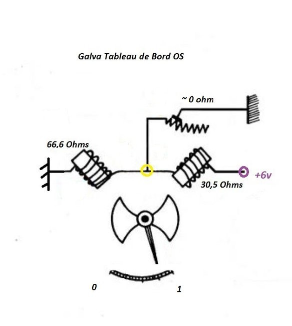

Avec un potentiomètre, voilà le relevé des valeurs sur un compteur OS en 6V:
Il te faudrait faire de même pour voir la compatibilité de ta jauge dite standard avec ton compteur jaeger.

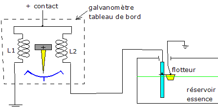

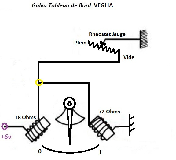

ah merde... je retente alors l'explication avec un schéma que j'ai trouvé je ne sais plus ou, mais qui à le mérite d'être clair
le galvanomètre du tableau de bord à trois connections:
une vers la masse véhicule (via la carcasse du compteur qui ne sert pas qu'à l'éclairage), une venant du + contact (sur une 2CV, c'est la borne du bloc compteur avec le code couleur violet), l'autre partant vers le mécanisme flotteur du réservoir d'essence (sur une 2CV, c'est la borne du bloc compteur avec le code couleur jaune). La position de l'aiguille de l'indicateur est modulé par l'intensité du champ magnétique de l'enroulement L2 (dit bobine de contrôle), ce champ magnétique contrecarrant plus ou moins celui de l'enroulement L1 (dit bobine de retour).
Le courant passant dans l'enroulement L2 traverse tout d'abord le fil reliant le galvanomètre au mécanisme flotteur, puis la barre conductrice en bleu faisant office de résistance, puis traverse le fil relié au flotteur et enfin de là rejoint la masse du véhicule. La boucle est bouclée.
Dans tes tests:
Tu connectes la masse du bloc compteur au moins de la batterie
Tu connectes la borne violette du bloc compteur au plus de la batterie
Tu connectes la borne du rhéostat de jauge à la borne jaune du bloc compteur
Tu connectes la masse de la jauge au moins de la batterie
Voilà pour le fonctionnement de ces petits indicateurs, ça me ramène 35 ans en arrière en TP de physique! On avait décortiqué tout ça, et c'est resté ancré dans un coin du cerveau...
ça devrait aller mieux

Pour compléter les très bonnes explications de Azam76, voici les schémas des jauges Véglia et OS. Je crois que Jaeger c'est comme OS (je n'en suis pas sur !).
Véglia. Le plein correspond à la résistance maxi du rhéostat de jauge.
Galva VEGLIA.jpg (42.92 Kio) Vu 18635 fois
OS. Le plein correspond à la résistance mini du rhéostat.
Galva OS.JPG (42.7 Kio) Vu 18635 fois

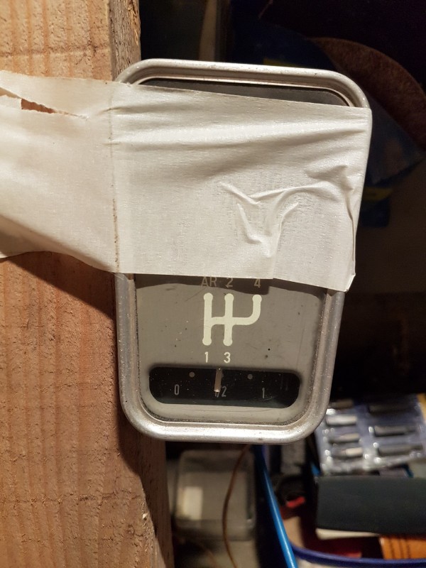

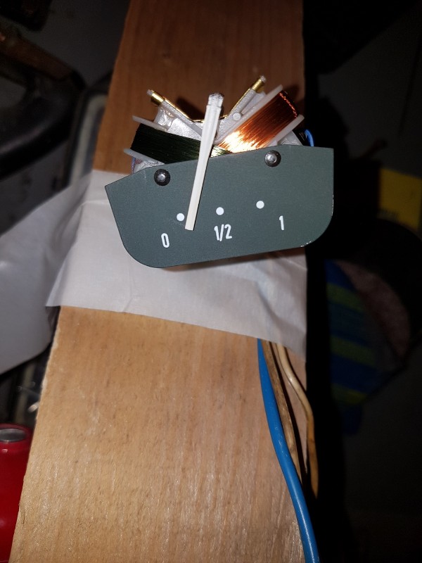

par Deuchémoi
Effectivement, c'est bien mieux avec le compteur à la masse !!
C'est mieux !!
C'est mieux !!
Mais bon, c'est pas encore ça, parce que telle que vous voyez l'aiguille, le flotteur est tout en bas, donc réservoir vide ... sec de chez sec !
Ce qui veut dire que là, il va me falloir jouer des vis du galvanomètre ...
Azam76, peux-tu m'expliquer à quoi je dois m'attendre en manipulant ces vis, et surtout, comment les bouger : une seule ? Les deux ? De façon similaire ? L'une agit-elle plutôt vers le 1 et l'autre vers le 0 (ce serait donc celle-là qu'il me faudrait régler, car le 1 est bien étalonné !) ?
Merci.

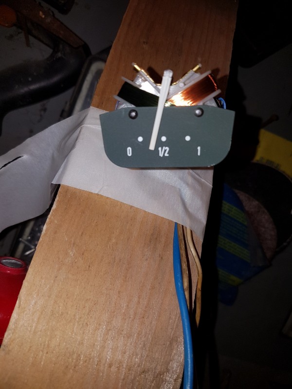

Re: Fonctionnement jauge essence de 2cv : Qui peut m'expliquer ?
Posté : 12 févr. 2021, 09:08
par azam76
C'est déjà mieux !!! mais la résistance de la jauge "standard" semble trop faible pour ton compteur Jaeger.
On peut effectivement tenter un réglage du galva, mais je ne sais plus si les deux vis sont accessible de l'extérieur du bloc compteur ou si il faut tout démonter...
Après, faut essayer en fonction de la marge de réglage pour éloigner la bobine de retour et avancer la bobine de contrôle. Dévisser de 1/2 tour maxi , déplacer puis resserrer. Tu peux le faire avec le système alimenté en live, pour voir l'effet.

azam76 a écrit : 12 févr. 2021, 09:08 C'est déjà mieux !!! mais la résistance de la jauge "standard" semble trop faible pour ton compteur Jaeger.
Ok, merci pour ton retour je tente ça ce WE.
Posté : 13 févr. 2021, 19:31
par Deuchémoi
Bon, ben c'eût été trop simple ... Le galva n'a pas de réglage possible !!
Je vais appeler 2cvp lundi voir ce qu'ils en pensent et au pire, j'essaie d'en faire un avec 2 ...
Bien sûr si quelqu'un a eu idée, genre souder une résistance, ou un truc un peu pas très minutieux, je suis preneur !
Bon, par contre, dérouler le bobinage pour enlever 7 tours et demi ... je pense que j'ai la main qui tremble trop pour ça ! ;)

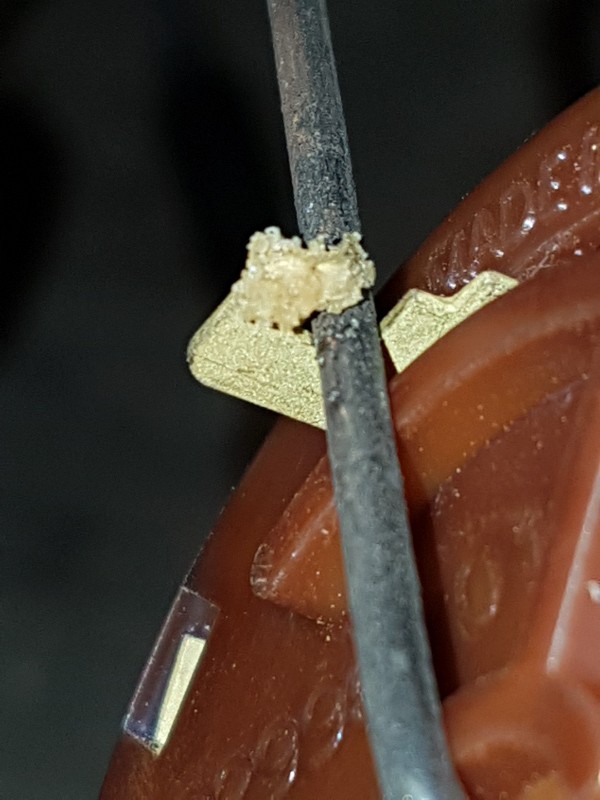

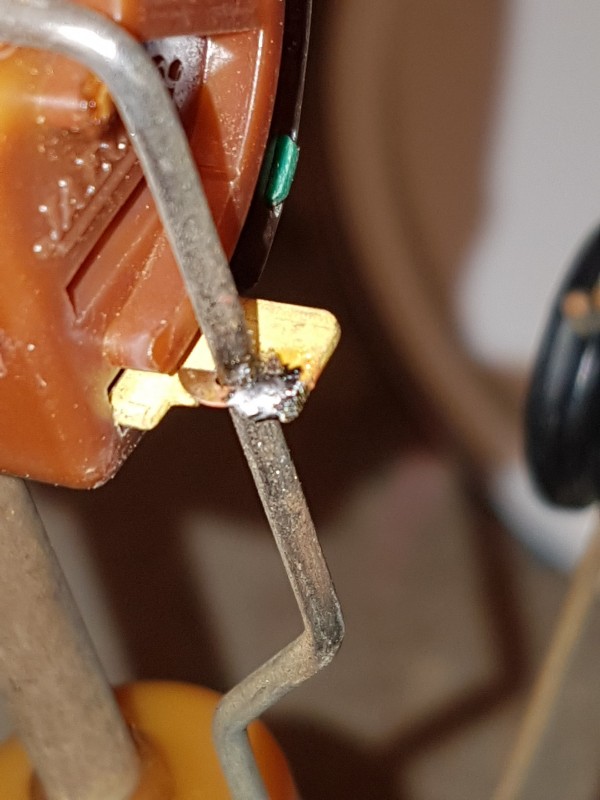

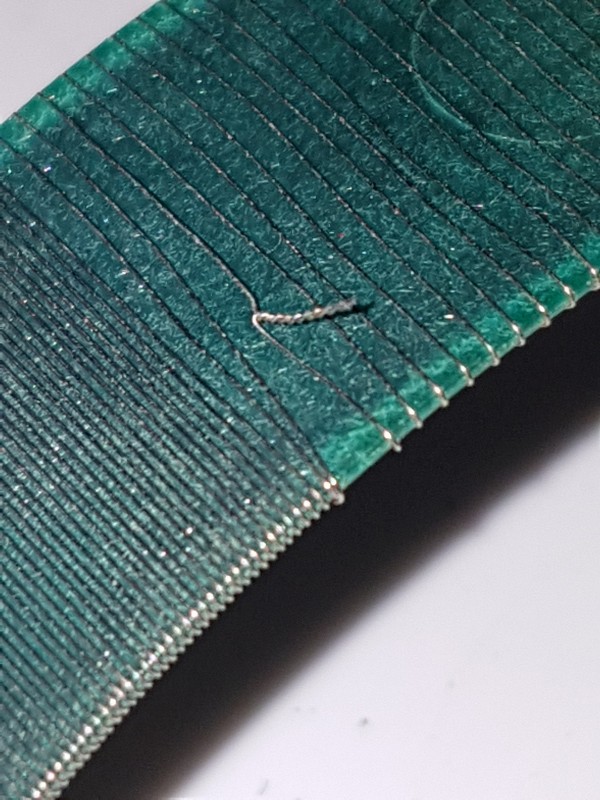

Avant de toucher à la nouvelle jauge, je me suis mis en tête de réparer l'ancienne. Et bien m'en a pris ....
(Désolé pour la qualité de certaines photos, mais avec un dos en vrac et la main qui tremble, pas facile de faire des gros-plan bien nets :drapeaublanc: !)
Le problème de l'ancienne jauge était double :
le linguet en contact avec le rhéostat était HS (je n'ai pas pris de photo de lui avant réparation !! :fou: ) et le bras de levier du support de flotteur était cassé.
Pour le linguet, j'ai trouvé une lamelle de contact en cuivre, que j'ai soudée à l'étain puis découpée pour réparer le contact.
Ensuite, je me suis attaqué à la réparation du bras de levier. Toujours avec un bout de la lamelle trouvée, j'ai soudé un arrêt pour bloquer le support de flotteur dans le logement du bras de levier:
Au passage, une petite réparation du fil faite il y a ... quelques années !
Et voilà le résultat :
:volant: Trop content, je suis !!
:tchin:

Les galva Veglia et OS en 6V sont régables, j'imagine que la réduction des cout en passant de la AZ à la AY ont eu raison de ce détail...
Moralité de ton histoire: mieux vaut tenter une réparation sur une pièce ancienne que d'utiliser un truc neuf chinois ou polonais standard qui ne s'adapte pas...
Bravo !
:clap: :clap: :clap: :pouce:
