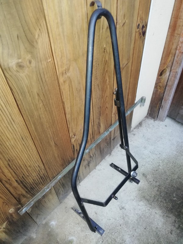

J'ai encore un porte roue fait maison avec les cotes d'origine...

				lucky40 a écrit : ↑21 févr. 2021, 11:33
Et Bonjour, merci pour la proposition , oui ça m'intéresse, non ça m'intéresse pas ...un minimum de retour ça se fait ...par politesse !
Salut lucky,
Dit moi,le porte roue peut se monter sur ma 2cv4,?
Merci pour ta réponse

				Jpb a écrit : ↑21 févr. 2021, 13:51
Salut lucky,
Salut Jpb
Je ne crois pas que les supports de roue articulé ou fixe à trois points, se montent sur tout les avants de 2cv à cause de pièces gênant le positionnement du porte roue. Je pense au filtre à air mais aussi à l'alternateur...Sur 2cv4 je ne sais pas. Attends l'avis des Experts...

Non, je ne pense pas que le support de roue de secours ENAC puisse convenir pour autre chose que des 2 CV AZ série A.
Effectivement, plusieurs périphériques du moteur doivent gêner.
Il y a d'autres supports plus ou moins artisanaux.
Il y en a là, par exemple :
