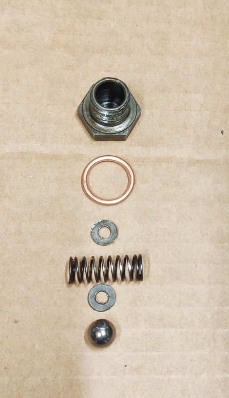

Le moteur de mon azam est en cours de remontage et j'arrive au moment de remonter le clapet de décharge...
Hors, lors du démontage, les éléments mon littéralement sauté au cou tellement ils était heureux de voir le jour...
Mais heureusement j'avais sécurisé la zone et j'ai tout récupéré ....
Mais je n'ai pas trouvé de schéma du sens de montage pour mon modèle a bille donc je m'en remet à vous.
Les éléments en question
Les deux petites rondelles vont elles de part et d'autre du ressort ou pas ? :pensif:

D'après le catalogue de pièces de rechange il n'y a qu'une rondelle située à la base du ressort. Il n'y en a pas coté bille.
Cette rondelle est d'épaisseur variable, c'est par elle que l'on règle la pression.
Donc il est possible qu'une rondelle ait été ajoutée sur ce moteur pour ajuster la pression.
Pour vérifier la pression, il faut brancher un manomètre sur l'orifice fermé par un le bouchon situé du coté opposé au clapet.

Merci ça confirme l'hypothèse que j'avais eu du "renforcement" par l'ajout d'une rondelle
Je vais remonter dans cet ordre 👍

Sur le clapet de décharge tu as, dans l'ordre : la bille, le ressort, une rondelle, et le bouchon avec un joint d'étanchéité en cuivre identique à celui du bouchon de vidange.
Démonte et regarde de nouveau. Si tu n'as plus la rondelle, mets en une ordinaire de la bonne dimension. (diamètre du ressort)
