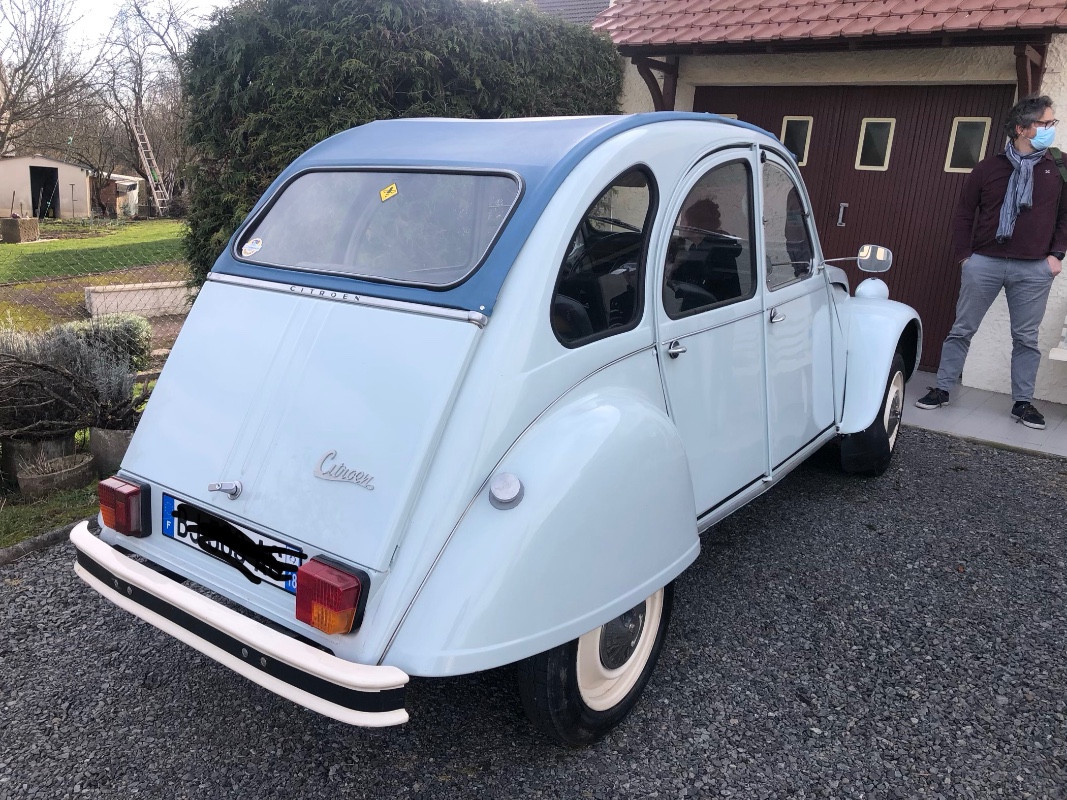

Je viens d’acheter ma première Aza et vais peut-être acheter aussi une 2cv4 de 3cv de 71.
L’ensemble est correct, avec quelques améliorations à reprendre.
la peinture a été refaite, pas trop mal non plus sauf à 3 endroits où il y a quelques coulures !!?
Je voulais savoir si c’était rattrapable sans tout démonter et repeindre les parties en risquant de ne pas retrouver la teinte..?! Ou y a t’il des techniques de ponçage, lustrage, etc...?
Merci à vous
Amicalement
Yanik

Bonjour, oui on peut refaire une partie de la carrosserie sans démonter tout dépend de l'endroit a peindre,a ta place j'irai voir un professionnel et lui demander son avis et faire un devis

Sinon, elles sont où tes coulures ?
Perso, comme dit mon père, la coulure c’est la touche de l’artiste
Blague à part, sur une 2cv, je ne trouve pas choquant un coulure discrète (j’en ai une près de l’encadrement de porte ARG....)
Maintenant, pour répondre à ta question, tu peux l’atténuer en utilisant la même méthode qu’un poli lustre, en commençant par un ponçage à sec 1000 au niveau de la coulure, puis à sec 1500, à eau 2000, 3000 et 4000...sur la pièce et enfin, polish et lustrage (il y a des tutos sur le net)
Mais à mon avis, si c’est pas sur le capot en plein milieu, ça sert à rien de se prendre la tête ( je dis ça en étant plutôt maniaque)

Hello, merci pour les infos, oui j’avais vu la possibilité d’un ponçage à sec et lustrage mais j’ai peur que cela ce voit et ce serait dommage de faire des auréoles De couleur différente !!!
![😉](//cdn.jsdelivr.net/gh/twitter/twemoji@latest/assets/svg/1f609.svg)
il y a en a 2 qui sont assez visible en haut côté gauche entre petite fenêtre et coffre !!

Avec une calle et du papier très fin à l'eau puis un poli lustré c'est réalisable.
La seule chose c'est de ne pas percer la peinture sinon tout est à repeindre.

Merci pour les infos, je pense que je prendrais un pro de la carrosserie c’est mois risqué
