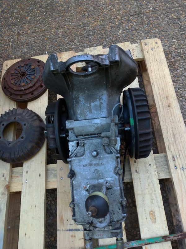

Voici la chose avant nettoyage

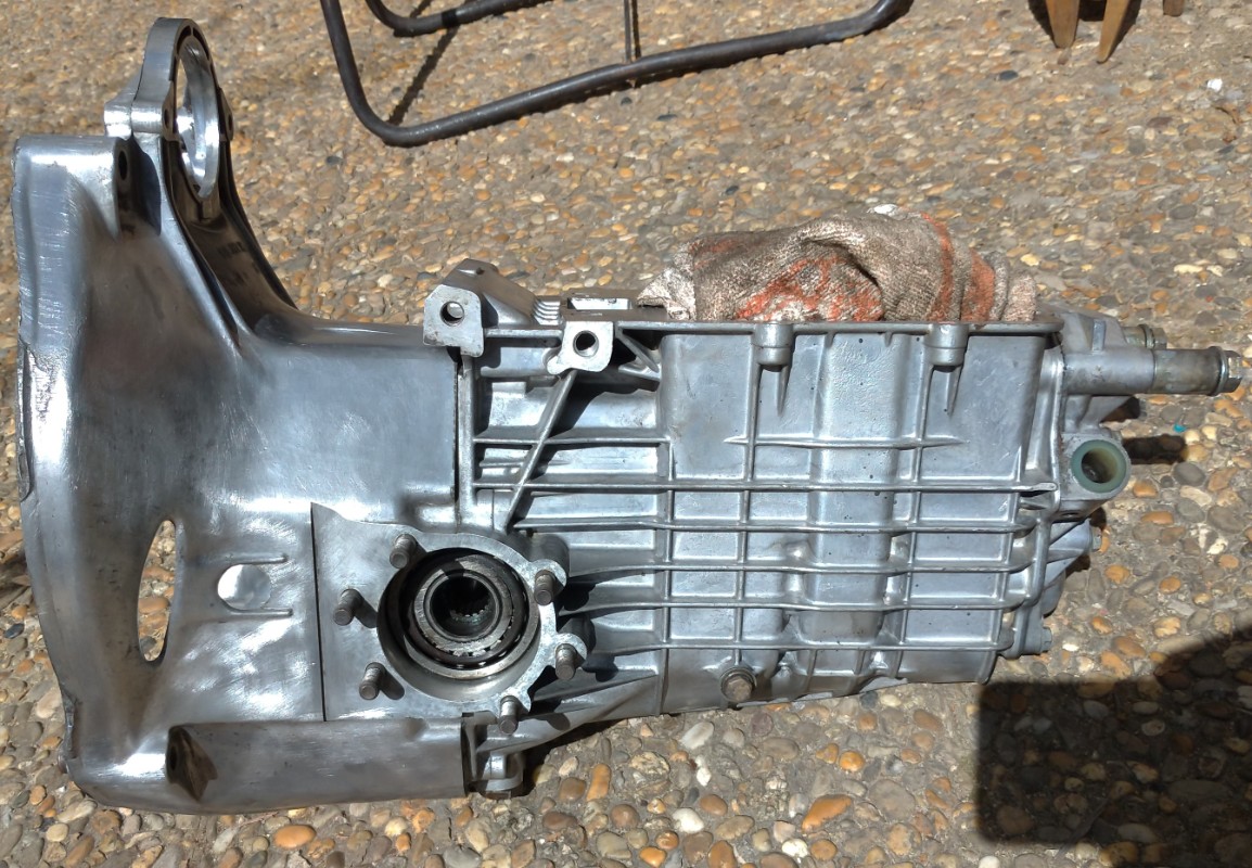

Voici la même chose après nettoyage

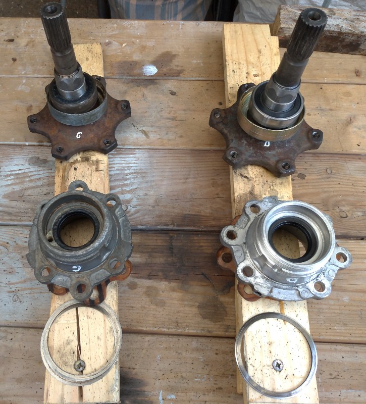

Un peu surpris au démontage des sorties de boite, (un des roulement est mort), mais surtout ils n'ont pas la même marque et même après nettoyage il y a une différence assez grande entre les 2.
Les sorties proviendraient donc de boites différentes
