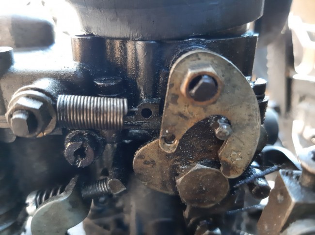

bonjour à toutes et tous
une question très bête :
ma perle a un carburateur Solex dont les mentions sur le corps de celui-ci sont 32 PICS X 28 L6 67 5.
jusqu'à présent elle démarrait correctement et tournait comme une horloge (atomique !)
depuis peu elle ne "tient" plus le ralenti et je dois multiplier les talon-pointe pour qu'elle ne cale pas lorsque je m'arrête.
est-ce que cela eut provenir de la rupture du ressort visible sur la photo ci-jointe ?
et savez-vous où se procurer une telle pièce très particulière...
merci d'avance pour votre compréhension et pour vos réponses

Bonjour, il faut d'abord remplacer le ressort cassé, ensuite faire un essai,le ressort on le trouve chez un garagiste ou chez un quincailler :salut:

Et si on ne le trouve pas, on peut le fabriquer avec de la corde à piano....

La corde à piano est le nom usuel pour définir du fil d'acier C85 (acier dur).
Mais tu peux aussi trouver ça sur le net.
https://www.amazon.fr/Ressorts-Assortim ... NrPXRydWU=
Il y aura certainement ton bonheur.
