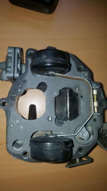

Bon, alors que tout marchait nickel dimanche, aujourdh'ui rebelote, ralenti à régler puis rerégler puis et puis et puis... limite à y mettre 1 coup de masse sur le carbu
En y regardant de plus près, je vois un suintement, qui même en serrant à fond le capot du carbu continu de suinter : https://www.youtube.com/watch?v=Owtav7p ... olorin7%23
J'ai compris que je vais devoir remplacer le joint mais je me demande bien pourquoi 1 joint neuf suinte comme çà alors que dimanche y'avait aucune fuite ?
Vous avez une idée svp ?? vous pensez que c'est çà qui me dérègle mon raleni ??
Merci de vos avis
Merci de vos avis

Dis moi @Colo tu n'aurais pas trop serré ce pauvre joint, il a l'air tout extrensiné comme on dit à Marseille.
Je veux dire que l'on dirait qu'il sort de son logement car la pression est trop forte entre le carbu et son couvercle.
Enfin c'est mon avis, attends ceux des spécialistes.

Peut être oui à force de serrer et de resserrer. :pleurs:
J'en ai un autre de neuf, demain je le changerai, j'en profiterai pour vérifier la hauteur des flotteurs et le fonctionnement du pointeau...
J'sais pas trop quoi faire d'autre en fait

Eric ce matin, j'ai pu changer mon joint du capot du carbu. J'en ai profité pour pas le serrer à mort et pour le moment pas de suintement. Re-réglage oblige puisque j'ai encore une fois vérifier les gicleurs et régler la hauteur du flotteur à 19 mm avec le joint, puisque j'ai trouvé sur le forum soit 18 soit 21 mm à plus ou moins 1 mm...J'ai noté quand même que je l'avais réglé à 21 mm et là y'avait presque 24 mm ?? c'est louche çà mais çà pourrait aussi expliquer le suintement non ?
Bref remontage, re réglage, çà tourne mais manque 1 truc. A peine moins d'une 1/4 de tour sur la vis de ralenti et çà cale ! J'ai donc vérifié aussi l'allumage électronique... et bé il était pas bien régler le pauvre. Après reprise de l'allumage, çà tourne nickel... pour combien de temps
Merci ERIC 13190 de ton aide une nouvelle fois

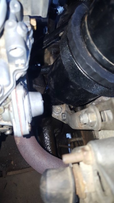

Même pas une semaine j'aurai tenu mes réglages. Ce soir, petit tour pour aller au jardin et impossible de tenir le ralenti. j'ouvre le capot je vois de huile à la base du reniflard ? quand j'enlève la durite qui relie le reniflard au filtre à air, le régime accélère très vite, je la remet çà cale immédiatement ??
Vous pouvez m'aider ?
1- problème encore d'allumage électronique ?
2- problème de reniflard (pourtant joints changé il y a 3 semaines environs) ?
3- problème de prise d'air sur le carbu ?
Merci de vos conseils.

Comme çà me gave, je viens de démonter le reniflard.
Je me rend compte que cette pièce ci-dessous entourée en jaune n'est pluis solidaire (le tube et la coupelle). Je me rappelle que lorsque je l'avais démonté elle tenait à peine et j'avais due taper un peu le sertisage pour que les 2 pièces soient solidaires.
Je pense donc que je suis bon pour remplacer le reniflard et remplacer ses joints du coup n'est-ce pas ?*

Je me rappelle pas du tout si cette pièce est en seul morceau mais il me semble bien.
Si tu veux le remplacer par un neuf, le prix est sympa et le port est gratuit
https://www.tpv-2cv.fr/fr/shop/article/ ... IFLARD_2CV
Pense au joint

Re: Problème pollution au CT pour acadiane - fumée bleue
effecivement 20 € d'écart avec Burton et pas besoin de revoir tout ls joints ?
- Messages : 16284
Pour moi, c'est une seule pièce, comme on le voit sur la photo ici:
Crédit : http://www.pp-2cv.be/FR/News/info%20tec ... ard%20.htm

En passant dans le coin je me suis donc arrêté chez 2cv occitanie qui revend les pièces Burton. j'ai pris un reniflard neuf (89 €), je l'ai monté et comme par magie sans rien réglé le ralenti tient pile poil ?
Si quelqu'un peut m'expliquer en quoi le reniflard modifie le ralenti SVP ??
Tout simplement en supprimant la surpression dans le carter moteur
