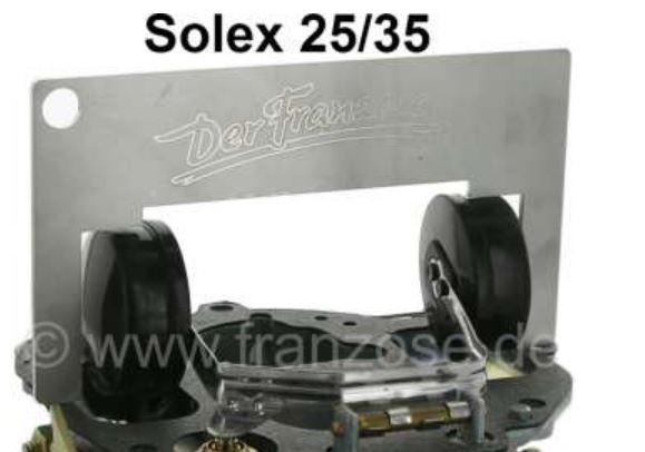

Salut à tous,
l'un (l'une) d'entre vous pourrait-il (-elle) faire un croquis avec les cotes de la jauge de réglage des flotteurs d'un carburateur ? je sais qu'on peut les régler à la mesure, mais c'est pour le fun d'avoir l’outil que je me fabriquerai (8,50 € en commerce :pensif: ).
Comme il y a plusieurs hauteurs, moi c'est pour le double-corps 24/28, 2cv6.
Merci d'avance :pouce:
jauge flotteurs carbu.JPG (43.47 Kio) Vu 14067 fois

Bonjour Rv,j'ai réglé la hauteur de mes floteurs a 18mm,sur un double corps 26/18 :salut:

Désolé, j'ai réglé une fois, mais à la mesure avec le pied à coulisse. Du coup, pas d'outil à dispo ... :non:

Pareil, j'ai fait le réglage avec un réglet.
Sur ton carburateur, le réglage doit être de 18mm du plan de joint (avec le joint) jusqu'à la 'axe des flotteurs.
Pour les 26/18, c'est 21mm.

Si je cherche les cotes, c'est + pour m'amuser à fabriquer le morceau de plaque, c'est facile à faire, et confinement confinement ... :wink:
Là j'ai tout remonté, l'auto fonctionne bien. J'ai choisi de régler à 18mms sur mon 24/28, un peu au hasard car je n'avais pas trouvé de références.
