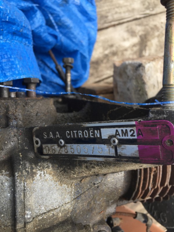

Re: moteur 2cv fourgonnette freins à disques
Bonjour à Tous
Suite apres avoir vu le moteur
Donc il a bien un filtre à huile
C est un AM2A
NUMERO 0628505751

C'est bien un 602 cm3 pour Accadiane de type M28/1 avec un rapport volumétrique de 8,5.
- Messages : 9765
+1
Exact, sur Acadiane....
Le moteur badgé AM2A est doté normalement de la soufflante, est équipé d'un carbu Solex 18/26 repère 225.
Il n'a pas de grille de protection du ventilateur.

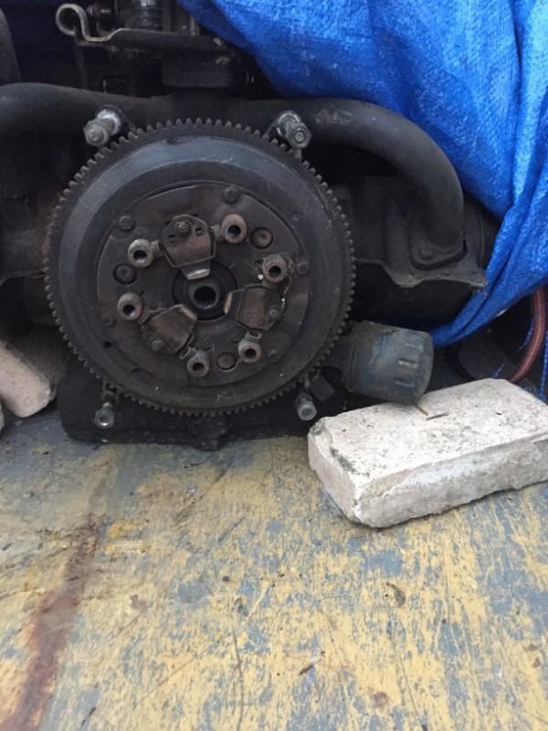

J ai acheté le moteur boite 280 euros
une photo de l embrayage
il pleut donc demain demontage bougie pour faire tourner le moteur et nettoyage exterieur du moteur
Bonjour à Tous
Pensez vous que la plaque est d origine vu comme elle est fixée
Oui, les plaques sont fixées avec des rivets.
Elle semble d'origine.
La mienne est dans le même état.
Bonjour à Tous
Moteur 602 M 28/1
Le moteur étant vraiment grade il me reste à ouvrir les carters pour finir de nettoyer
Apres avoir démonté les pistons
Je souhaite changer les segments
Pour passer ma commande de pieces chez RENOV 2cv plusieurs references sur les segments,pochette de joints
Si quelqu un à la liste de tous les joints a commander pour éviter un oubli et la ref de l embrayage (trois doigts)

déjà ton moteur est théoriquement apparu en 1981, donc ça élimine une pochette sur 4, celle d'avant 76.
ensuite il faut peut être mesurer l’épaisseur de tes propres segments pour affiner le choix.
pour l'embrayage on dirait qu'il y a avant et après 1982,
va sur cette pas page : http://www.renov-2cv-mehari36.com/fr/48-embrayage
regarde ta butée,
si la tienne est comme la 419 avec agrafe ou la 418 sans agrafe, tu saura le modèle du kit.
il n'y a pas de mécanisme 3 doigts comme le tien sur ton site on dirait, mais un modèle à diaphragme, avec sa butée propre.
Embrayage à diaphragme et butée à bille avec un volant lourd, ce qui semble être ton cas d'après la photo (le volant lourd), je ne conseille pas, bien que beaucoup le fasse.
Il y a eu plusieurs posts sur le sujet sur ce forum.
