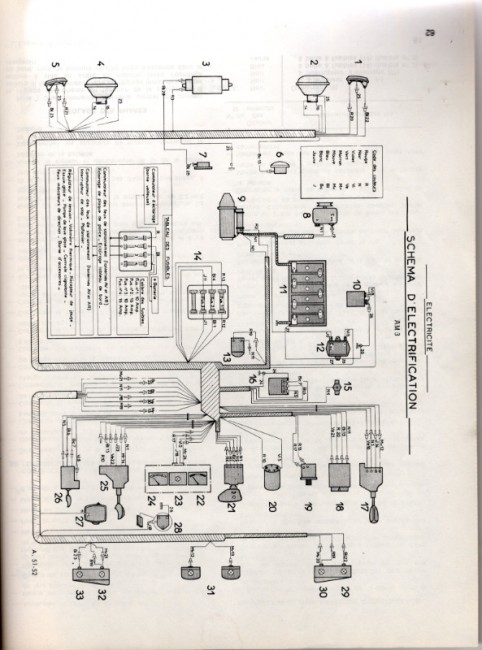

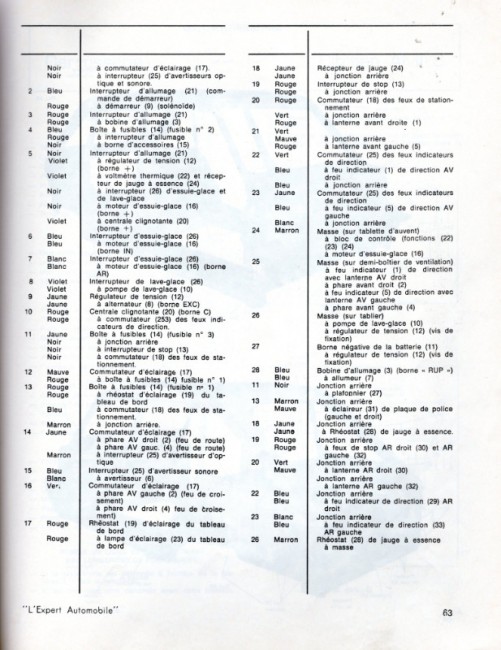

Les phares et le plafonnier sont branchés avant contact. La jauge et la bobine après contact. Mais les clignotants aussi normalement.
On pourrait en déduire que le plus après contact n'est pas alimenté, et que le branchement des clignotants a été modifié. Mais ceci est à vérifier.
Voici le schéma électrique de l'AMI 8 et la nomenclature.
- Schéma électrique AMI 8
- Nomenclature électrique AMI 8

Merci pour ces indications,
La voiture a redémarré, je pense que tous fonctionnent said la jauge à essence
