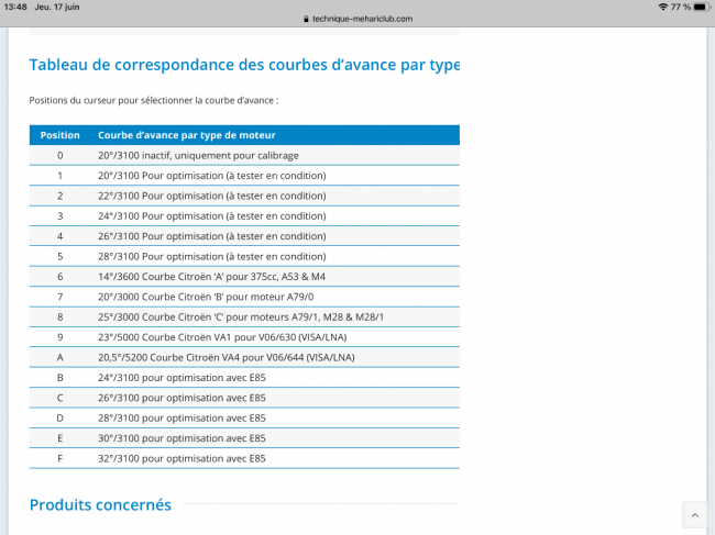

Donc j’ai un allumage comme tu le décrit avec plusieurs courbes d’avance et je l’ai bien réglé sur mon moteur un A79/1(AYA2)
Non j’ai pas essayer avec l’allumage d’origine car en me renseignant à droite ou gauche on m’a dit que le mieux c’est un allumage électronique et maintenant que je l’ai j’aimerais bien qu’il fonctionne au mieux vu son prix d’achat
Je vais essayer plusieurs position par rapport au pmh en décalant dent par dent et en réglant avec une lampe stroboscopique
Je mettrai le résultat qu’il en ressortira de mes expérience

Voici le retour de mon expérience !
J’ai donc réglé l’allumage moteur pigé.
Ensuite comme elle ne tournait pas bien je n’ai plus touché à l’allumage et j’ai réglé le carburateur comme il faut (mélangé air essence) à l’oreille.
Je suis parti faire un essai et à ma grande satisfaction la voiture avait beaucoup de punch.
Je suis content du résultat à suivre lors des prochaines sorties.
