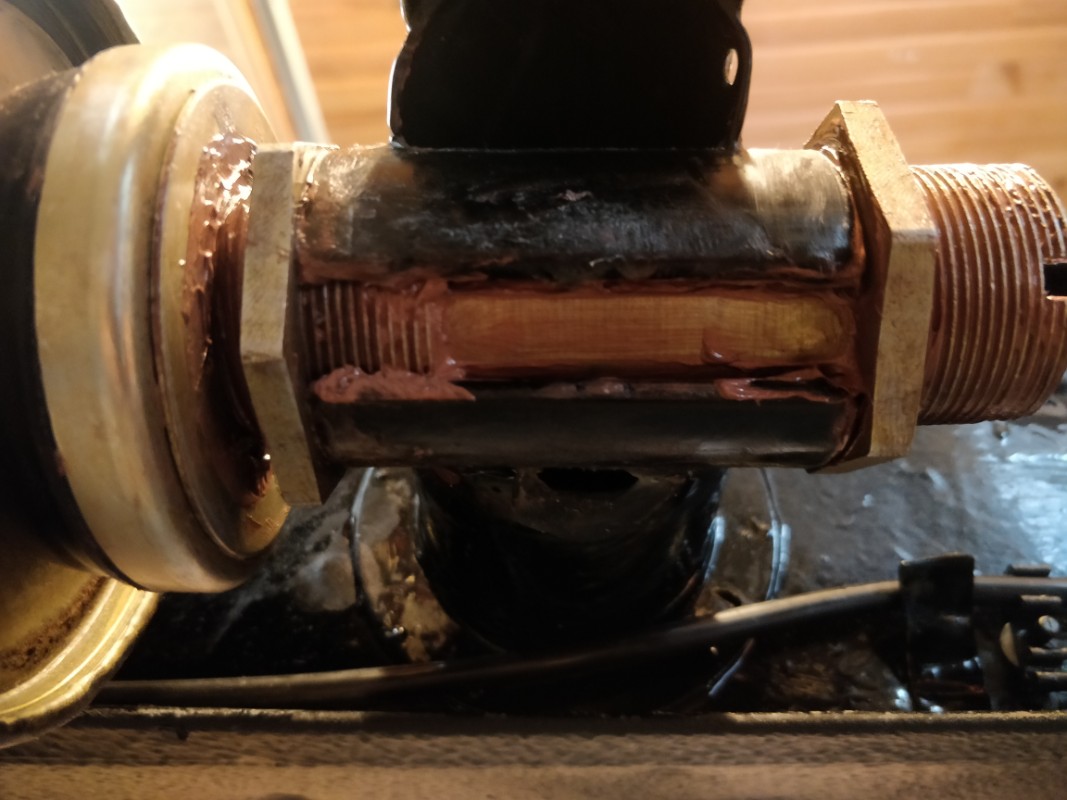

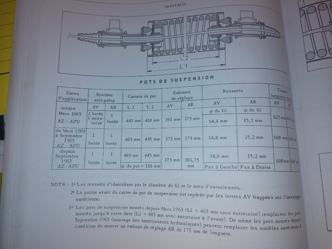

Je remonte des pots de suspension neufs sur ma 2CV de 1963;
apres bien des lectures sur differents sites et docs, je suis un peu perdu quant au réglage des embouts par serrage des écrous de 46;
en effet, si je respecte les préconisations en vissant l'ecrou de 46 intérieur au bord du filetage de l'embout , alors l'écrou extérieur est hors filetage;
du coup j'aimerais savoir si vous serrez l'ecrou intérieur de façon à bloquer le tampon en caoutchouc contre le pot et le pot se retrouve bien bloqué,et impossible à tourner sur lui même à la main ou bien si vous serrez seulement de façon à amener en contact le tampon en caoutchouc contre le pot sans bloquer à fond , ainsi le pot est libre en rotation sur lui-même ?
en esperant avoir été clair ....
bonne journée à vous
