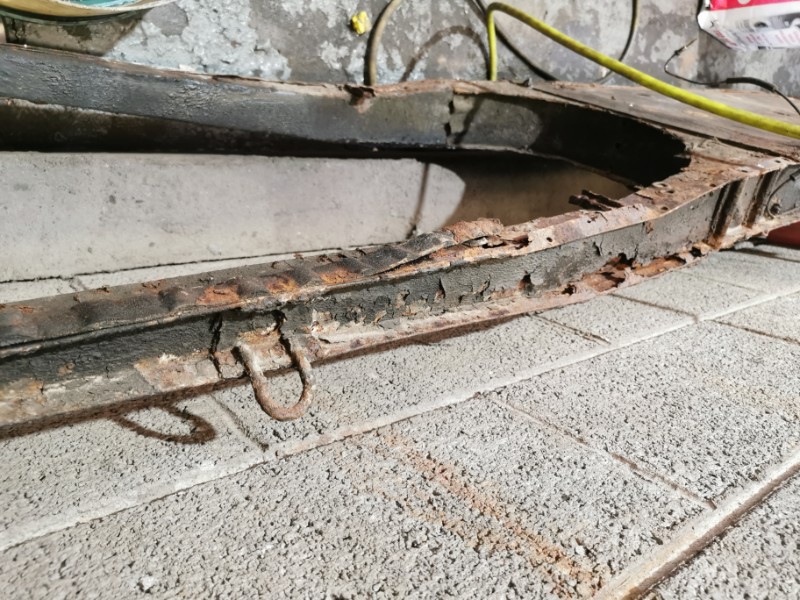

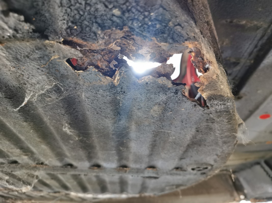

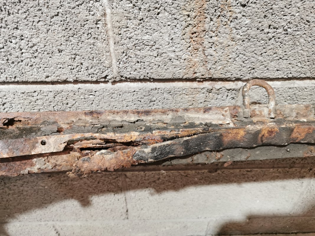

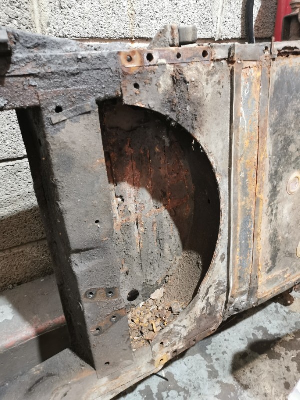

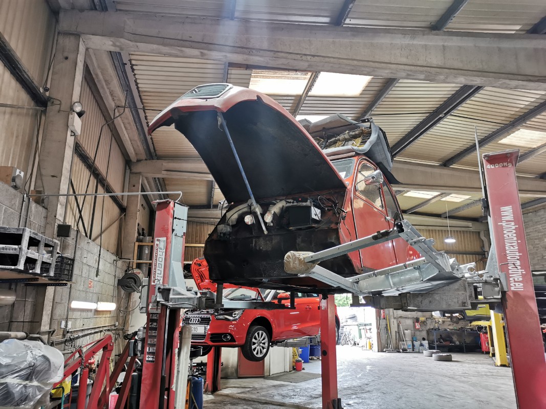

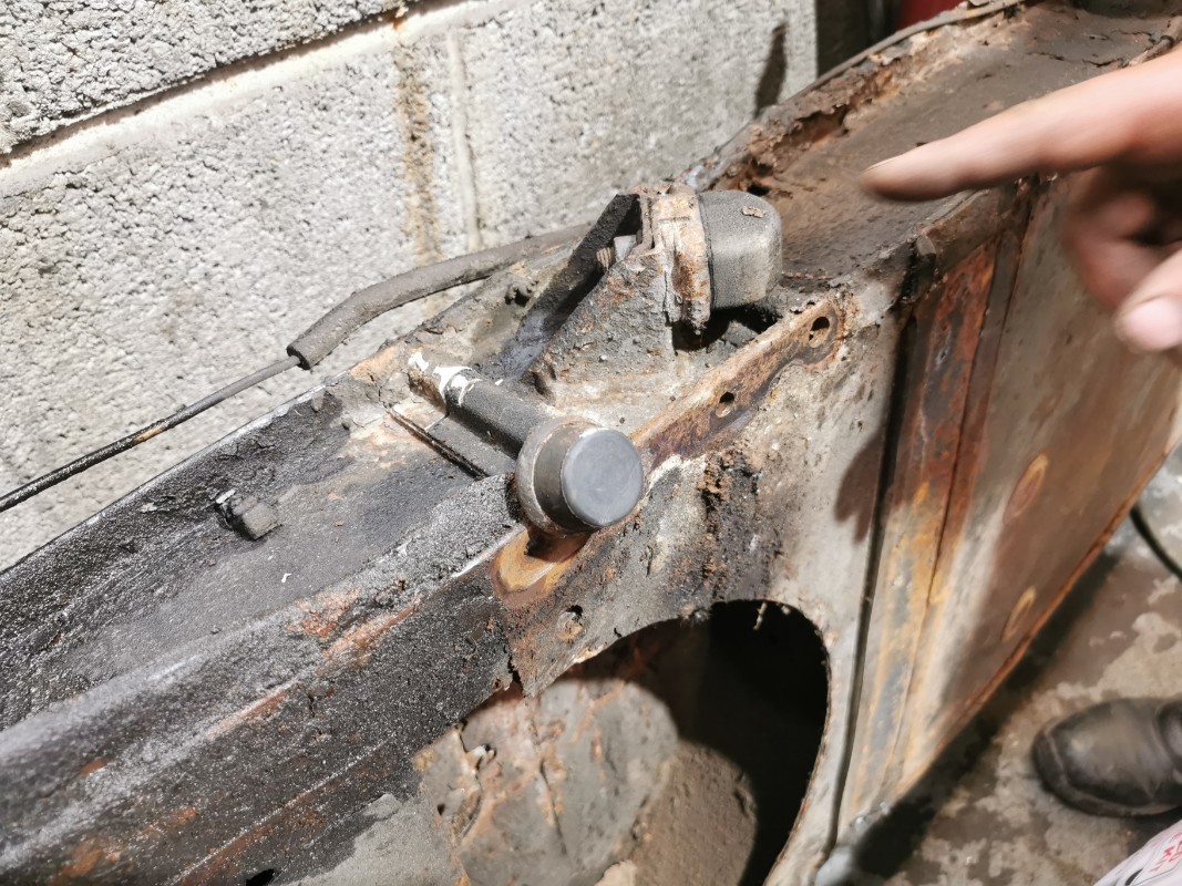

Salut à tous,

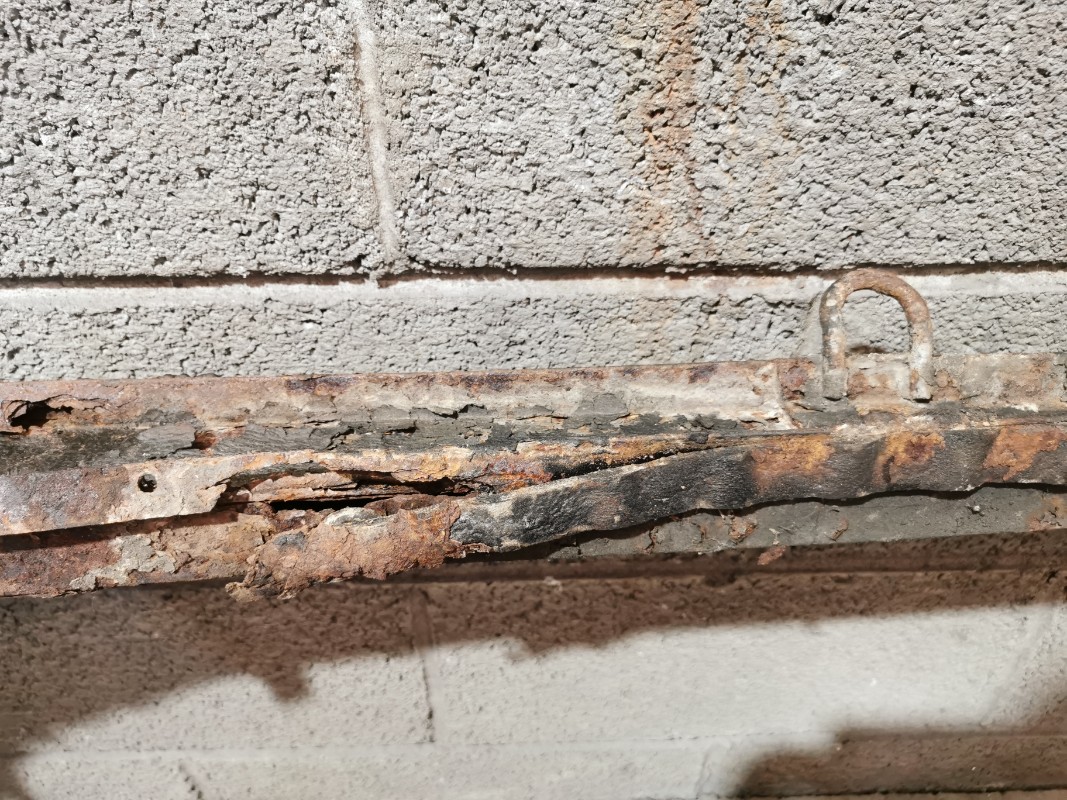

Bon les travaux vont commencer sur Rouillette, un 2CV6 Special de 1989, conduite à droite (je vis en Irlande).
Je reviens de Galway où les nouvelles sont mitigées. L'ancien châssis a été enlevé (il va être remplacé)
et on a pu constater qu'il il y avait beaucoup de rouille sur les planchers. "Pas autant que ce qu'on aurait pu croire" selon le garagiste, mais ceci étant dit j'ai trouvé qu'il y en avait bien assez et nous sommes d'accord qu'il faudra changer certains d'entre eux (fonds de coffre, plancher latéral droit, etc...).

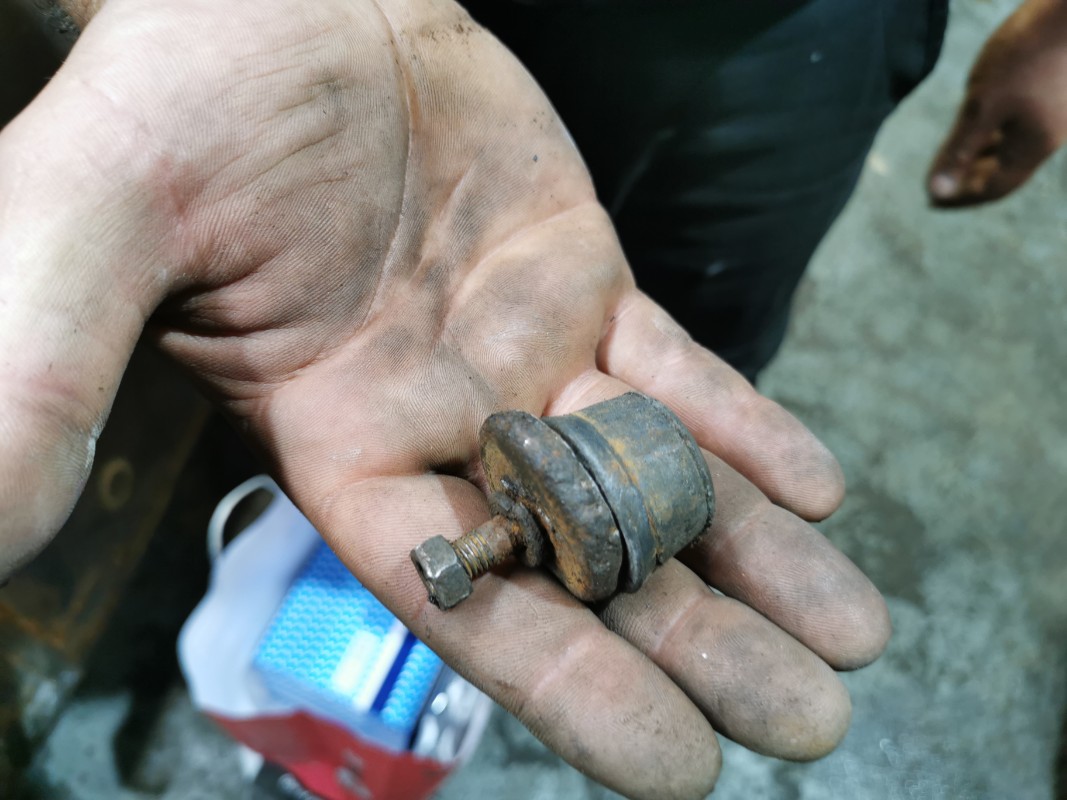

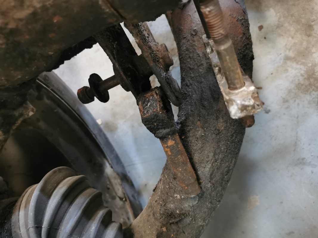

Je vais commander deux ou trois pièces ce weekend mais j'ai du mal à identifier l'une d'entre elles que j'ai prise en photo.
Au vu de la forme, ce n'est pas une butée d'essieu avant, ni une butée d'essieu arrière (passage des roues). Quelqu'un aurait-il une idée ?
Aussi, pensez-vous qu'il me faille prendre le taureau par les cornes et sabler tout le dessous, étant donné le niveau d'usure et de rouille de la majorité des pièces
ou bien remplacer quelques pièces ci et là peut-il suffire ? En gros le garagiste me demande quel degré de restauration (et donc quel argent) je veux, ce que je comprends tout à fait. Une idée peut-être au moins pour étaler les coûts et faire les choses essentielles d'abord ?
Merci et bonne soirée !

Rouillette lui va bien, dis donc !! :surpris:
Faire l'essentiel et y revenir après ... :siffle: Pas sûr que tu ais envie d'y revenir après et ensuite refaire le boulot 2 fois, te coûterait au final plus cher ! Mais comme ce n'est pas les conseilleurs les payeurs, et que toi seul connait le budget que tu veux y consacrer ... difficile de t'aider plus en ce qui me concerne. ;)

Oui. Autant ça risque de faire mal, autant il vaut mieux faire les choses bien et de suite. Tu aurais une idée de ce que c'est que cette petite butée en photo ?

+1, y revenir n'est pas évident.
Dans ce cas c'est l'argent le nerf de la guerre, pas la passion.
Pour la butée, je donne ma langue au chat :)
Peut-être un ajout "maison"?

Tu as emmené ta voiture au garage car tu n’as pas de place?

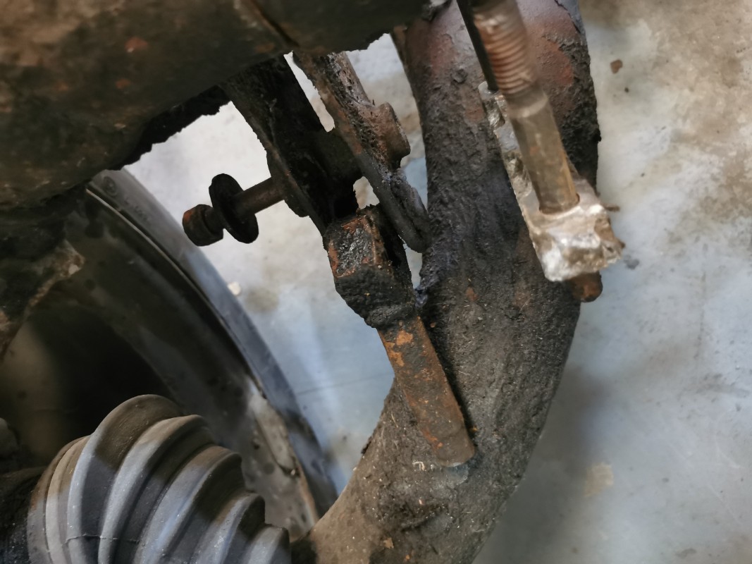

Premièrement, pour ton châssis, assure toi bien que ce dernier soit homologué (pas mal d’infos sur le forum)
Ensuite, pour les trains, tu peux les sabler et les repeindre ou même les nettoyer et gratter avant peinture……c’est du solide !!
Par expérience, les achats successifs ne sont pas économiquement valable. Il vaut mieux prendre le temps de lister tes besoins, de comparer, et ensuite d’acheter……de toute façon, il te manquera quelque chose à la fin :mdr:
Pour ta pièce, je ne vois pas ce que cela pourrait être (je pense être plus à l’aise avec les anciennes…donc les évolutions, c’est de l’inconnu)
En tout cas, bon courage pour ta restauration et surtout, si tu as la motivation (et aussi les moyens), va au bout de ton projet car ensuite c’est l’éclate totale !!!

Pour tes trains et le reste...
Et bien si le garagiste te laisse avancer le travail, tu peux enfiler de bons vêtement de travail des EPI ( gants, lunettes de protection, protections auditives) et te munir de bonnes brosses métalliques manuelles et à monter sur perceuse ou disqueuse!!
Et " à mort la rouille"!!!!
Le sablage c'est "top" mais ça coûte et il faut bien préparer les pièces pour pas se retrouver avec du sable dans les endroits proscrits ( crémaillère, roulements d'essieux...)
Pour les pièces comme les essieux ( si pas besoin de remplacer les roulements) tu peux directement après décapage les recouvrir d'une bonne peinture antirouille au pinceau!!!
Tu trouveras des produits qui vont bien pour les bateaux.... vu que tu es sur une ile!
Dans l'hexagone, le RUSTOL CIP rencontre du succès!!
Enfin, si tu as le budget pour te payer 2 pots de suspension complets vas-y!
Sinon en fouillant sur ce sujet tu verras le travail qui t'attend pour les retaper:

Peut-être un ajout oui. La seule chose que je trouve en explorant les divers fournisseurs de pièces et qui ressemble à ça c'est
décrite comme étant une "butée caoutchouc de bras de suspension avant sur le châssis, ancien modèle (petite, ronde)". Bizarre sachant que les butées nouveau modèles sont là, que je vais d'ailleurs les remplacer et que ma deuche est de 89 !
Donc oui soit un ajout soit une spécificité pour les conduites à droite peut-être ???

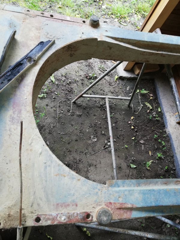

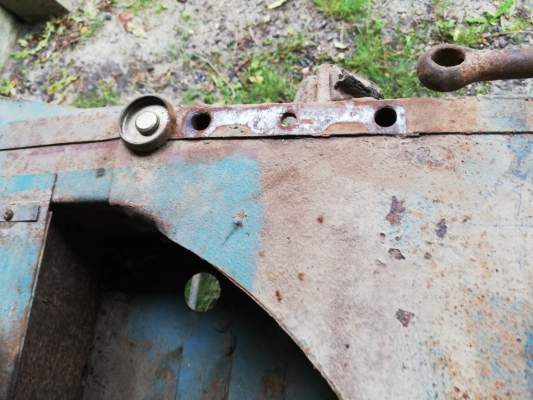

OK. Apparemment la pièce viendrait de là
Là elle est juste posée dessus mais on voit un rond de rouille plus clair, et c'est de là qu'elle a été extraite à priori. Du châssis donc. C'est sensé être la ça ?
Re: Rouillette passe sur le billard
En ce qui concerne la butée, mon catalogue de pièces de rechanges l'identifie sous les références suivantes :
AZ 437-1a et AZ 437-1b, comme butée de débattement de bras avant et arrière pour AZU PO, et AZ PO. :surpris:

Merci bob41. J'ai cherché en poursuivant ta piste et j'ai trouvé ça.
http://2cvco.canalblog.com/archives/201 ... 54467.html
Il semblerait effectivement qu'il y ait 4 butées spéciales pour les PO. Va savoir pourquoi ma deuche s'est retrouvée avec ca. Faut que je retourne voir le châssis pour vérifier s'il y a bien ces particularités... Soit c'est desu bricolage, soit le châssis n'est pas d'origine, soit certaines conduites à droite étaient préparées ainsi ?
Dans ce cas, est-ce que ça peut poser un problème lors de mon passage au châssis galvanisé, pas forcément prévu pour ça ? Peut-être c'est pas la peine de lcommander ces butées spécifiques donc ? Bizarre.

Techniquement, cela ne pose aucun problème ces butées.....
Par contre, et je me répète (punaise, je me fais vieux.........), attention à l'achat des châssis externes (homologation hasardeuses) !
Je pense que ta butée n'est pas nécessaire

Merci. Je vérifierai quand même si ces butées, liées à des finitions PO, viennent effectivement buter sur qq chose au niveau du bras de suspension. Retour chez le garagiste (3h aller retour 😜) dès que possible. Bizarre quand même que ça se trouve là sur une deuche qui n'a a priori rien de particulier - soit c'était une exigence client, soit un ajout tardif par un propriétaire qui a voulu la rendre plus apte aux routes qu'il fréquentait (petites routes anglaises ?), soit une spécificité de certaines conduites à droite (j'ai beau chercher, peu d'info en général sur les RHD).
Pour le châssis, c'est un des galvanisés les plus populaires et utilisés en Europe et en France si j'ai bien compris, un produit allemand cité plusieurs fois dans ce forum. Ça devrait donc être OK en terme de garanties.

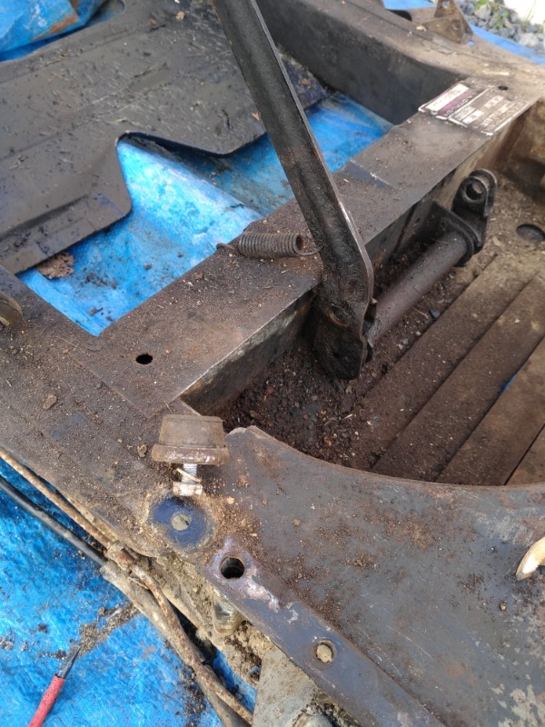

J'ai les mêmes butées sur mon AK 400 et j'en ai vu aussi sur une berline de 1980, il faut ces butées au nombre de 4, elles servent bien de butées des bras de suspension avant et arrière...
, là, il manque le caoutchouc sur la butée, c'est l'avant,
Et ci dessous l'arrière :

Salut , même butée pour moi sur ak350 de 69...
Messages : 9753
Les châssis de ak350 et 2cv sont ils interchangeables?
Si oui, on a peut-être un début de réponse.

Merci Lucky, Stéphane et Éric. C'est dingue ça. Il ne me reste plus qu'à retourner voir le châssis, checker s'il y a la plaque d'identification du châssis et celle du constructeur et regarder les bras de suspension.
Savez-vous s'il y a des signes qui permettent de distinguer un châssis 2cv (ma 2cv6 special 1989 en l'occurrence) classique et un ak350/400? Il se pourrait bien qu'un des 11 proprios avant moi ait fait la substitution à un moment donné.

De 1949 à 1990 il y a eu environ 30 modèles différents de châssis ou plus exactement de plateforme, en fonction de modifications plus ou moins importantes : différents pots de suspension, ajout d'amortisseurs, ajout de ceintures de sécurité, montage de freins à disques, etc...
Ceci dit, une même plateforme peut convenir à plusieurs types de 2 CV et dérivés. Mais il peut y avoir des ajustements à effectuer, plus ou moins compliqués.
Sont vraiment spécifiques les plateformes d'Acadiane, plus longues, et celle de Méhari plus courtes....Quant à celles des Méhari 4x4 c'est encore autre chose.
