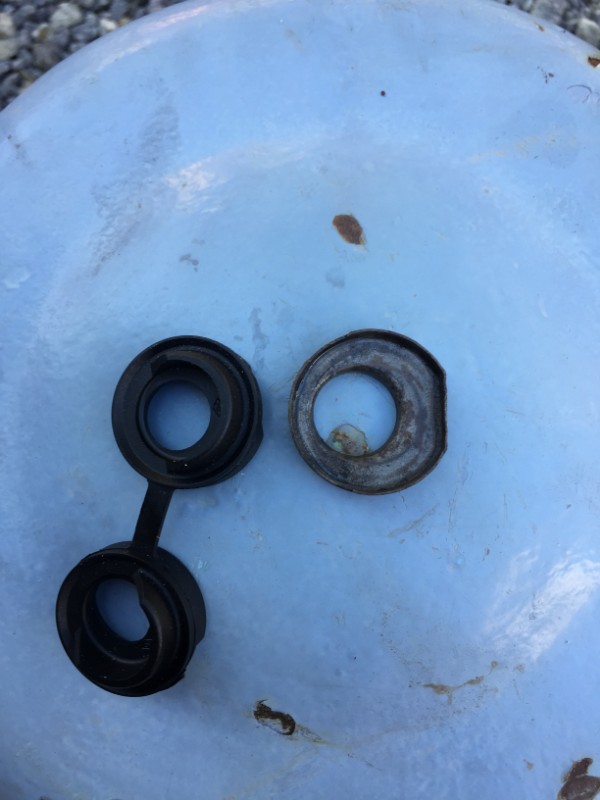

j ai remonté un moteur 602
demarrage à l etabli : fuites au niveau des joints tiges culbuteurs
il y a 2 modeles : j ai monté (photo) cela sont ils les bons?

pour moi y a pas 50 modèles. quand j'ai remonté mon moteur j'ai mis un peu de loctite 518 sur la base du joint et j'ai fait attention de bien mettre le méplat du joint en concordance avec celui celui de la coupelle et j'ai plus eu de fuite aux joint lunette.

Les joints etaient pas bien en place impsossible a bien les positionner
Donc j ai démonté les goujons mis en place le cylindre avec les joints et les goujons apres
Essai du moteur plus de fuite
apres renseignements le probleme arrive souvent suivant la qualité des joints
