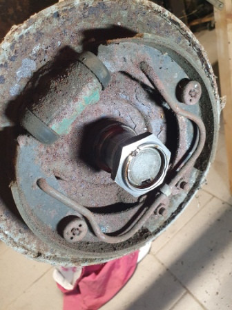

par contre j'ai un petit doute sur mon châssis :pensif:
Re: Début démontage RV Dolly 1987
Posté : 31 juil. 2021, 17:50
par MartinM16
car si on regarde la photo 2 et 4, j'ai l'impression qu'il est en galva.

Oui :pensif: ça à l'air un châssis galva.
Si il est en bon état, c'est une bonne nouvelle :)

En 1987, il n'y avait déjà plus de plaque sur le châssis. Le numéro était déjà en frappe à froid.
Si ton châssis est en galva, ce qui semble être le cas au vu des photos, il doit être en bon état.
Cela veux dire que ton auto a déjà était remaniée et que le châssis a été remplacé.
Par MP, tu m'as également indiqué que ton moteur était un A06/635 en échange standard (indication sur la plaque moteur).
Il y a de fortes chances que le châssis ai été changé au même moment.

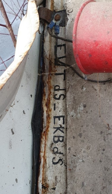

J'ai également regardé la photo que tu avais mis lors de ta présentation et où on voyait les codes couleurs. Celle-ci :
Pour moi, ce n'est pas un tampon qui a fait ces lettres, mais une main humaine qui a essayé de reproduire.
Est-ce un vraie Dolly ?
Si les renseignements sur la pages des séries spéciales de notre site sont exact, il y a eu 3 série de Dolly : Mars 1985, Octobre 1985 et Mars 1986.
Ton auto de 1987 ne peut pas être une Dolly logiquement.

OK pour le châssis, mais le marquage de la teinte est décalée car ils ont collé un isolant sur le panneau avant(on voit la sur épaisseur sur les photos)

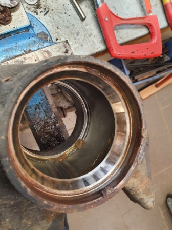

les tambours sont trop corrodés , les tuyaux de frein HS, tous les roulements de bras explose (voir la photo)
et je n'ai pas ouvert la crémaillère et les pot de suspension !!!

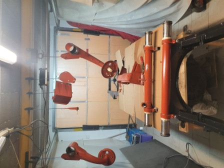

Bonsoir
Après brossage du châssis, sablage de certaines parties des pièces (dimensions de ma cabine de sablage) et mis en peinture.
Châssis avec une peinture antirouille banale (c'est juste pour faire propre car châssis galva)
Bras et quelques pièces en antirouille OWATROL.
Dans quelques jours peinture noir et ensuite debut du remontage.
