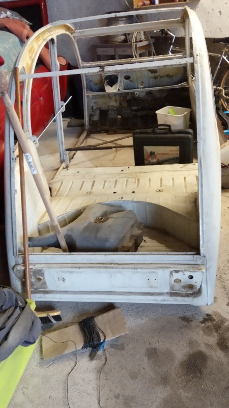

je viens de décider de la restauration de la 2cv france 3 de mon fils, elle est en triste état a vécu sur Marseille
ce n'est pas ma première restauration car j'ai une Floride S de 63 une murena 2.2 de 82 , un djet V de 66
donc je viens de déposer la coque ou j'ai du bridé les montants centraux mais aussi bridé l'arrière par les emplacements des gaches
je n'ai pas trouvé mieux j'ai des photos que je passerai plus tard

sur la photo 4 la tige fileté c'est du 12 avec un ecrou a l'intérieur, on ne le voit pas, pour bloquer
sur la photo 5 la ou c'est mangé ce qui fait que j'ai du poser cette tige filetée pour rigidifier l'ensemble et tenir les bon écartements
