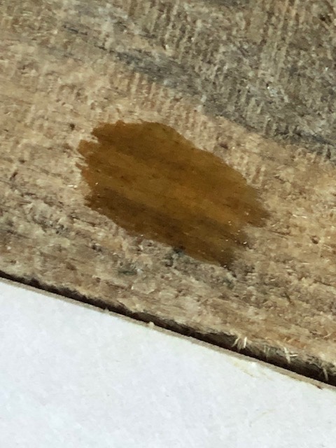

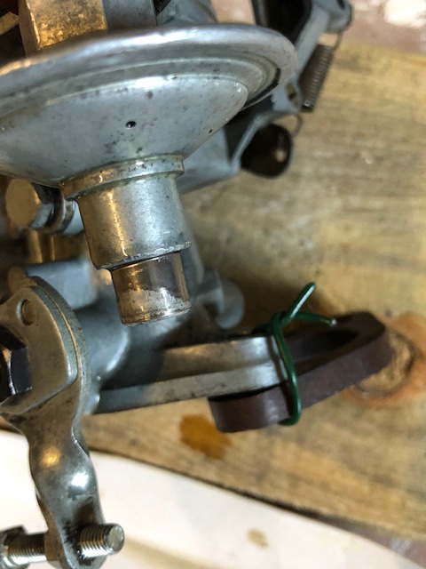

J’ai mis de la 20/50 et refermé le réservoir … j’ai bien la vis et sûrement la bille (je n’ai pas regardé !!) et j’ai mis la carbu et sa capsule au dessus d’une planche …. Et bingo … ça fuit … et il n’y aucune résistance du piston … donc j’ai gagné le tuto de Damien .. (il est encore sur ce forum ??)

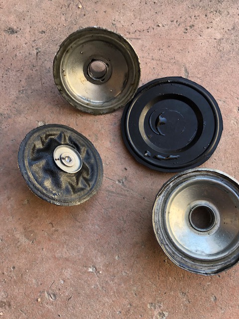

Bonjour, aujourd’hui opération ouverture de la capsule de ralenti …. Membrane intérieure cuite … on dirait du carton !! avant de procéder au remontage d’une membrane neuve, je me demandais si je ne pouvais pas utiliser une pâte type loctite sur le bord de la capsule avant de la refermer. Si oui quelle loctite je pourrais utiliser qui ne dégrade pas la membrane en élastomère ?

Peut-être une colle joint type Sika pourrait aller ?
Ça colle, c’est souple, étanche et doit résister à l’huile non ?

effectivement le produit sika est un produit génial, je l’ai utilisé pour coller des spots inox sur ma terrasse … ça ne bouge pas … et c’est étanche … j’étais parti pour utiliser plus un produit comme de la loctite 510 mais j’ai peur que cela attaque la nouvelle membrane …. Quelqu’un a un retour d’expérience ??

je mettrais du silicone .
Le noir prévu pour les autos:
https://www.norauto.fr/p/joint-silicone ... 82868.html
Couper l'opercule de manière à avoir une petite section.. genre 1 à 2mm grand max de diamètre.
Bon courage.

Tout à fait d’accord avec ce qui s’est dit au dessus. Du silicone noir sur le bord.
Maintenant, à l’origine, c’est le sertissage sur la membrane qui assure l’etancheite, donc si le montage de la membrane est correct ainsi que le sertissage (a mon sens, c’est l’opération la plus difficile), pas besoin de silicone….tu seras reparti pour 30 ans !!

Merci, pour vos retour, je vais mettre un petit joint de Sika sur le bord de la capsule comme le suggère Socotel …. Cela sécurisera mon sertissatage …. Affaire à suivre !!
