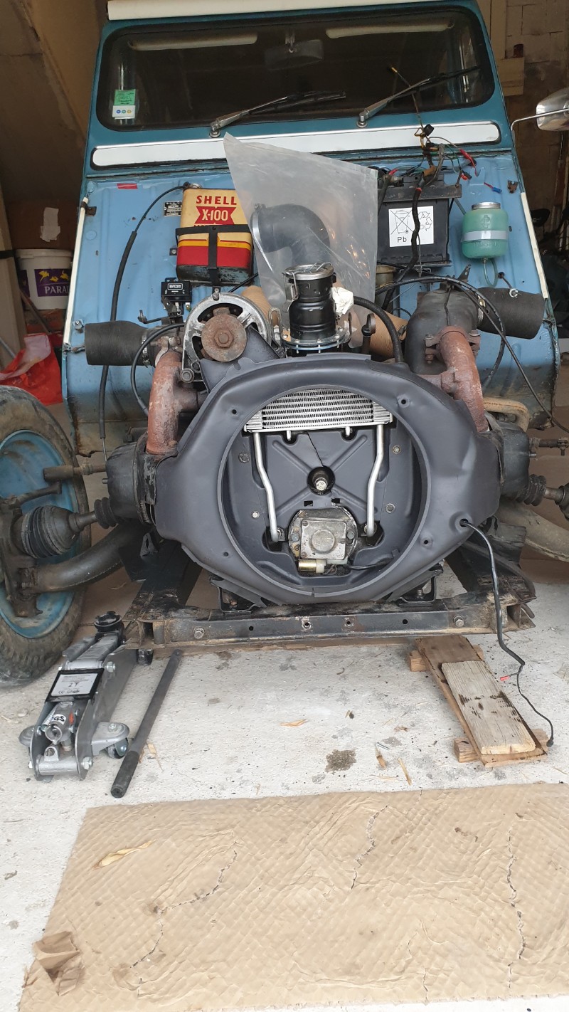

Salut Séb.
J'y suis arrivé alors je pense que c'est faisable :mdrr:
1/ enlever la grille + helice du ventilateur et la bavette si tu as.
2/ retirer carter a air avant:
Enlever les vis sur les côtés
Dévisser les vis qui tiennent les supports moteur en bas du carter.
Avec le cric, soulever légèrement le moteur.
Retirer les carters
3/Dévisser ton radiateur avec une clé à tuyauter si possible.
Devisser l'entretoise supérieure et la retirer (la remettre à été une tanée)
Sortir le radiateur et les joints.
4/ Placer le nouveau radiateur avec des joints neuf
5/ refaire les étapes à l'inverse
Perso j'en ai profiter pour changer les supports du moteur et donner un coup de propre.
Bon courage.
