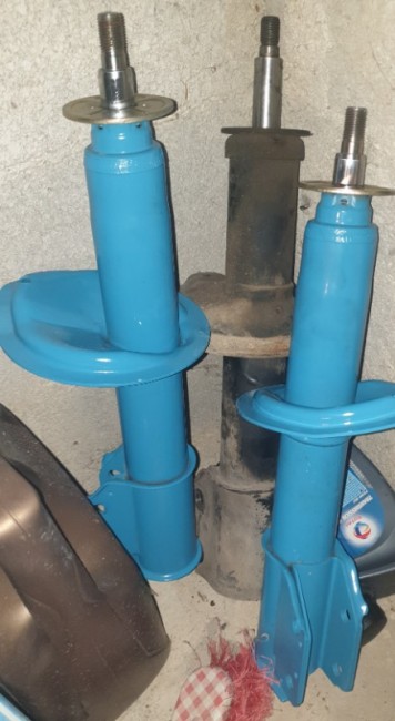

Bon j'ai démonté avant hier mon premier amortisseur avant
Ils sont bien vieux.
Malheureusement je n'avais pas vérifié mes Kyb (les bleus) que j'avais acheté il y a quelques années sur eBay.
Résultats, ils étaient encore plus mort que les vieux... poubelles :pleurs:
Poubelles... mince les éboueurs sont en grève.
Bon haut les cœurs, j'en ai trouvé sur Norauto, commande et je les ai reçu ce jour :clap:
Retrait du ressort avec quelques précautions
Nettoyage des différentes pièces, un coup de peinture sur les coupelles et remontage
Allez demain je fais l'autre :p
Avant d'avoir ma 2cv et de vous connaître, je ne me serai jamais lancer :merci: au forum.

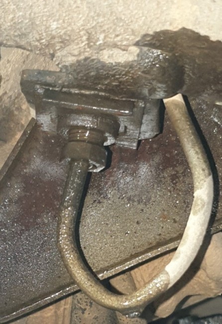

En fait je voulais profiter de l'absence de l'amortisseur pour changer les flexibles de frein qui ont l'âge de ma voiture.
Mais alors là, impossible de lever l'agraphe de maintien malgré le dégrippant.
Bon sur le coup je mets un petit coup de W40 tout les jours et je verrai mon prochain jour de repos.

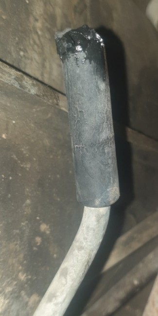

J'ai changé aussi les durites d'essence et le filtre à essence, il était temps, l'ancienne durite c'est désagrègée rien qu'au toucher, ben elle avait 35 ans...
Arrivée d'essence rigide, je sais pas si la durite caoutchouc faisait encore son boulot???

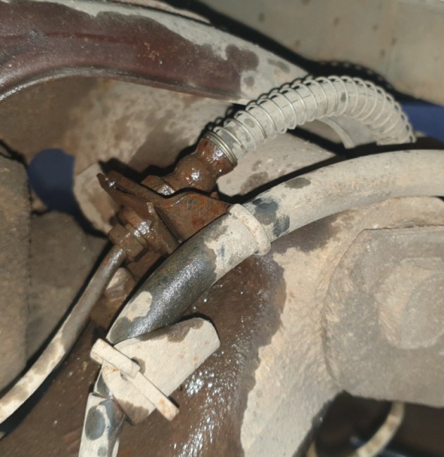

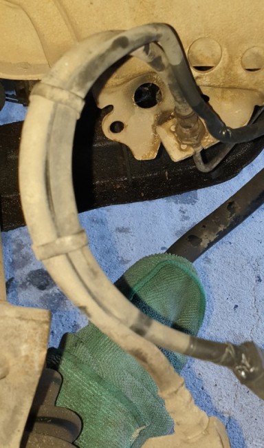

Cette semaine, je me suis décidé à changer les flexibles de freins.
À l'avant...
À l'avant...
... et l'arrière.
... et l'arrière.
Malheureusement, ça ne c'est pas passé comme j'avais prévu :pascontent:
Mais qui a eu l'idée de mettre ces sacrées agrafes :enerve2:
1 à l'avant et 2 à l'arrière.
Bien sur 35 ans de saletés, rouille et autres, 4 jours pour enlever ces satanées agrafes.
Mais bon, force de patience et WD40... on y arrive.
Reste à faire la purge des freins.
Bon pendant l'attente j'ai fais la vidange avec les filtres :)
Bon a bientôt pour la suite.

D'abord voyons un peu l'état général.
Bien sûr, je suis embêter (pour rester poli) par les écrous de moyeu qui ont été mater comme des sauvages, je vous cache pas que c'est ce qui m'a demandé le plus de temps :enerve2:
Bon à la fin, avec de la patience et moults coup de burin, j'y suis arrivé.
Je retire mes plaquettes en veillant bien de bien pousser mes pistons et je retire le tout
Bon là je faisais pas le fier, j'ai donc retiré le moyeu avec l'extracteur mais avec l'aide de quelques coups de marteau en caoutchouc ça vient bien.

Après direction garage pour faire amortisseurs arrières avec outillage spécial, monte de nouveaux pneus et parallélisme/géométrie des 4 roues.
