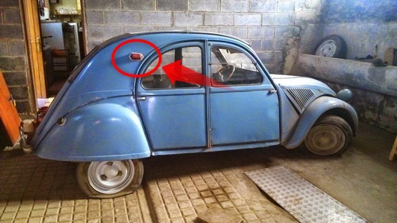

Bonjour à tous !
J'ai trouvé un "fil mystère" en remontant ma voiture.
A priori, il se place à cet endroit (voir flèche rouge sur photo), mais je ne sais absolument pas à quoi il sert...
Quelqu'un pourrait-il éclairer ma lanterne ?

cccccccccccc'est un bout de faisceau arrière ; ça va aux clignotants ou aux feux arrière ; teste-le.
Il entre dans le tablier et ensuite il suit le re tubr de renfort de caisse.

Ah... OK. mais c'est quoi le "re tubr de renfort de caisse" ???
Sur ma voiture ce fil est coupé une fois avoir passé le tablier. Je ne sais pas du tout où il allait auparavant...

Trêve de plaisanteries qui ne font pas avancer la question ... C'est peut-être une installation maison ! Il rentre dans le faisceau ou est-il indépendant ?
Quelle année ta spécial ?
C'est marrant cette manivelle sous le capot .... Sur cette photo d'une kit ENAC, on aperçoit un fil qui pourrait ressembler au tien !
https://2cv-legende.com/mecanique-gener ... v-kit-enac
Sauf qu'il rentre dans le tablier bien après le tien.

J'ai le même fil sur mon AZAM, il alimente le feu de position droit situé dans le boitier du clignotant c'est facile à vérifier en partant de l'inverseur situé au tableau de bord...bon ça c'est ce que moi j'ai sur ma deudeuche...

Alors, moi j'ai le même fil sur une AK (qui attend sa future restauration) et qui est également coupé une fois avoir traversé le tablier. C'est d'ailleurs sur elle que j'ai pris la photo... Mystère !!!

Je pense que lucky parlait de son feu de position AR situé dans le labinal sur le coté
Sinon, il n'y aucune raison pour que le fil rentre dans le tablier !
Pour le feu de position av, le fil passe dans le faisceau, avec ceux pour le code/phare.

Deuchémoi a écrit : 15 oct. 2021, 12:42 Je pense que lucky parlait de son feu de position AR situé dans le labinal sur le coté
Exact !
