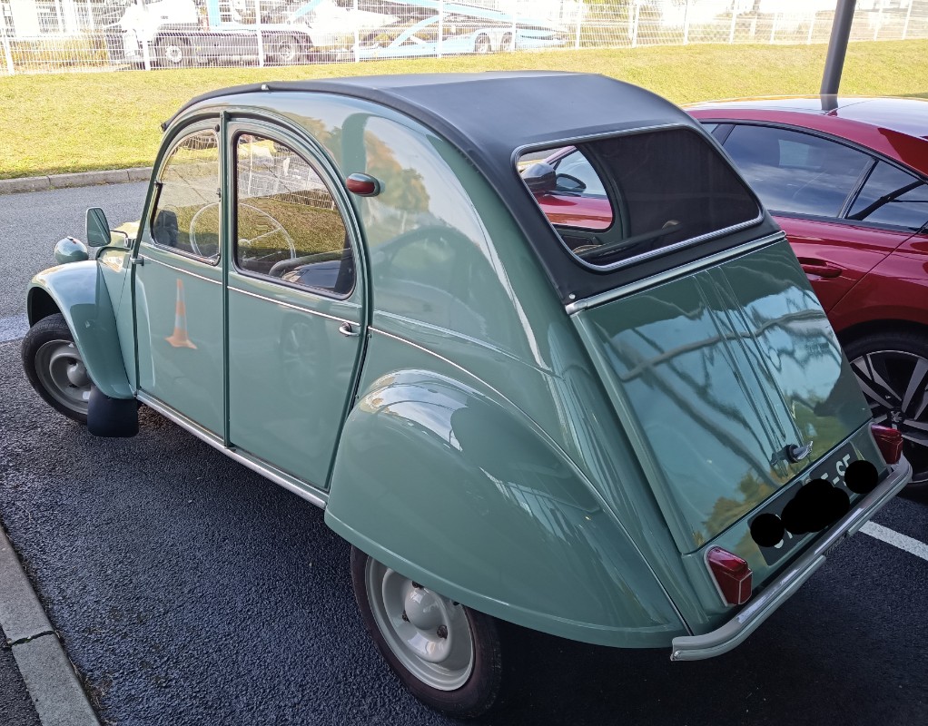

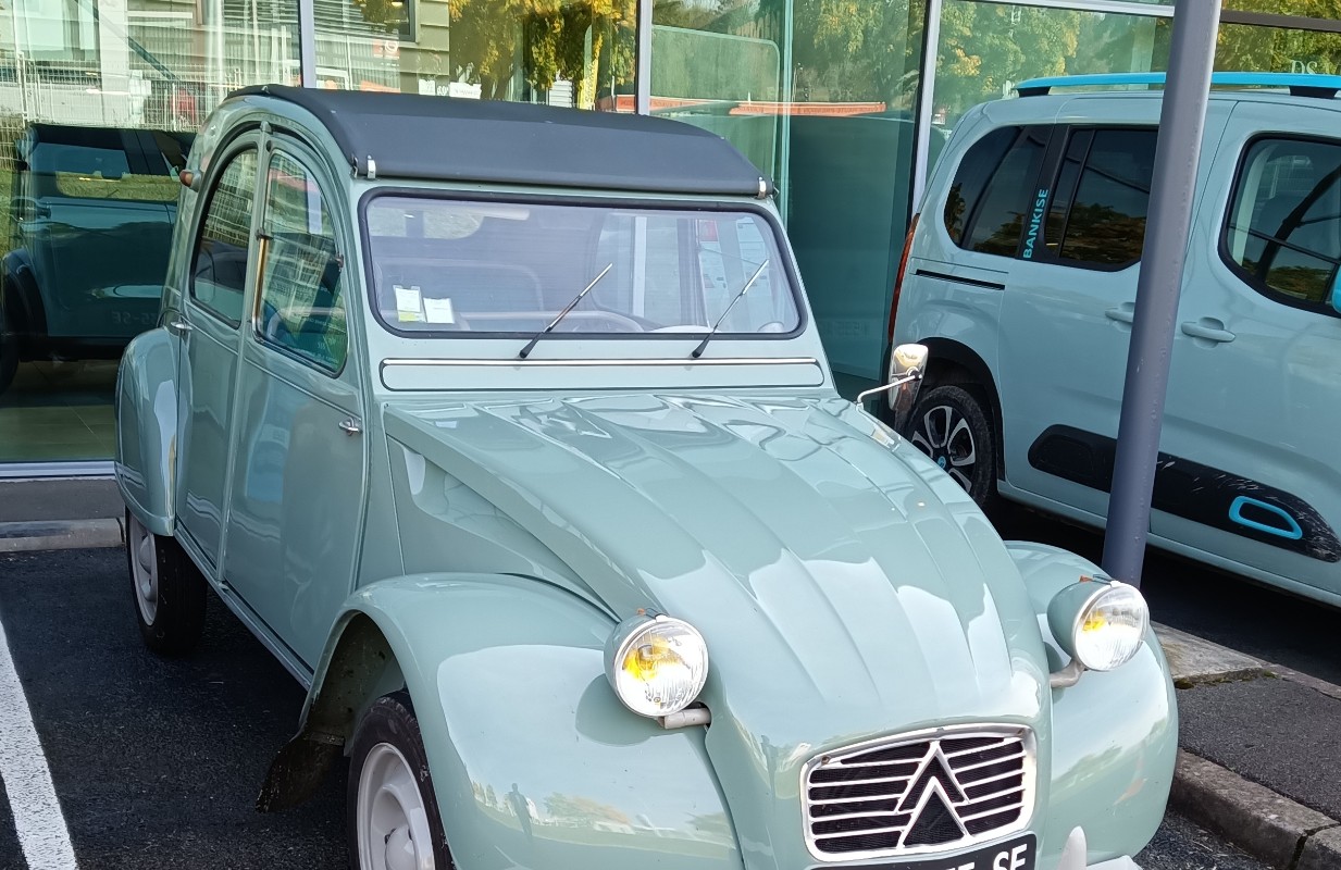

Bonjour a tous
Je m'interroge sur l étagement de la boîte de ma merveille
Une 2cv az de 61 avec le 425cc embrayage centrifuge
Je trouve la 1 ère et la seconde très courte
Je suis en 3eme en même pas 50 m
Soit c'est un étagement Normal soit un problème entre le volent et le siège
Après cela n'est pas tellement gênant
Par par contre c'est peu rassurant en départ de stop car je suis fort lent pour me mettre au diapason des autres usagers de la route
Mais j'adore ma voiture
