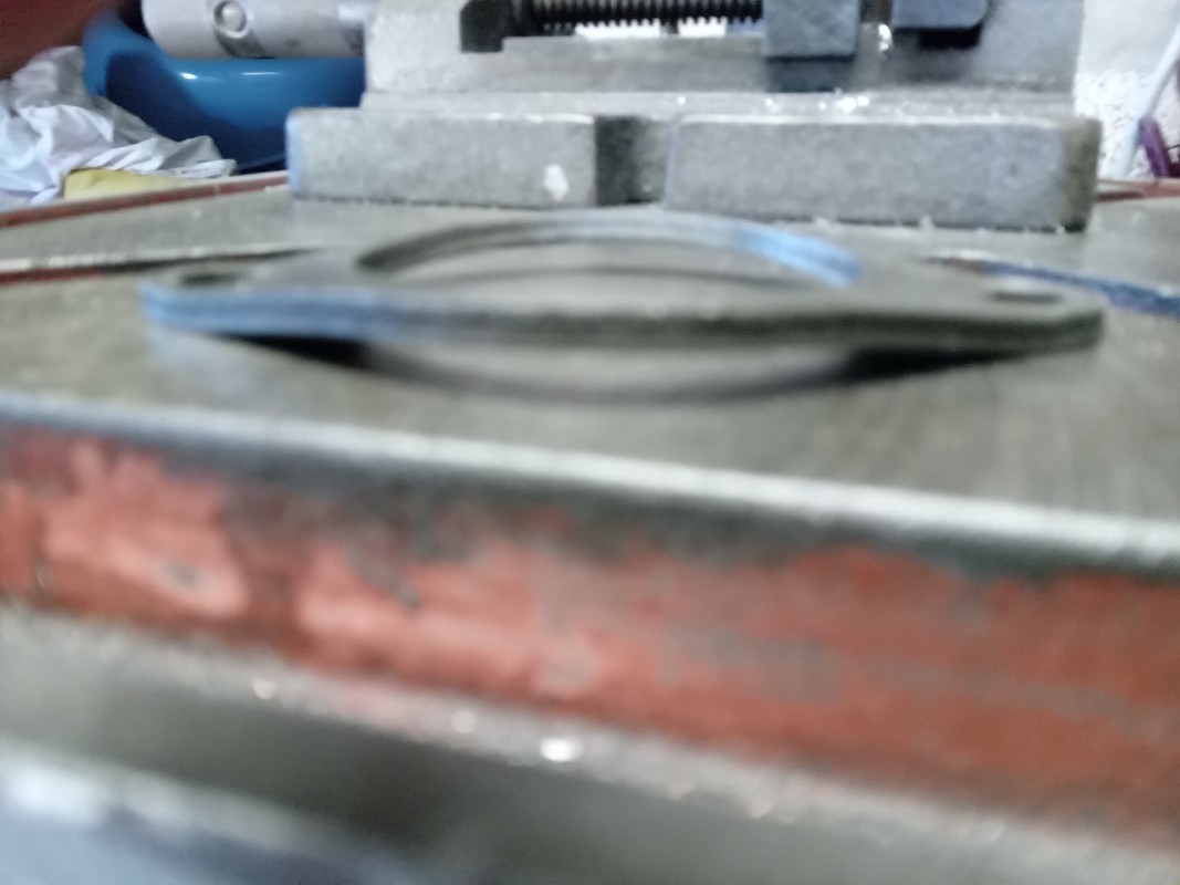

Re: Jeu longitudinal dans arbre de commande de boite 2cv
Après démontage j'ai trouvé la bride tordue je pense que c'est la raison
de mes malheurs, mais alors pourquoi cela s'est déformée?
Tu n’aurais pas forcé un peu trop pour désaccoupler la boîte du moteur….
Non pas du tout c’est bien la cause de ma panne
car une fois redressé je n’ai plus aucun jeu.
J'ai trouvé cela sur un autre forum.
"J'ai déjà eu ça en ouvrant une boite. Donc effectivement ça arrive. J'ai mis une bride d'une autre boite. Ce n'est jamais revenu.
A la limite, peut être que ça joue un rôle de fusible = peut être que sinon une autre pièce plus couteuse aurait lâché ?
De mémoire les 2 vis se serrent très fortement. Fortes contraintes répétitives ?"
Peut être tout simplement un choc avant...
