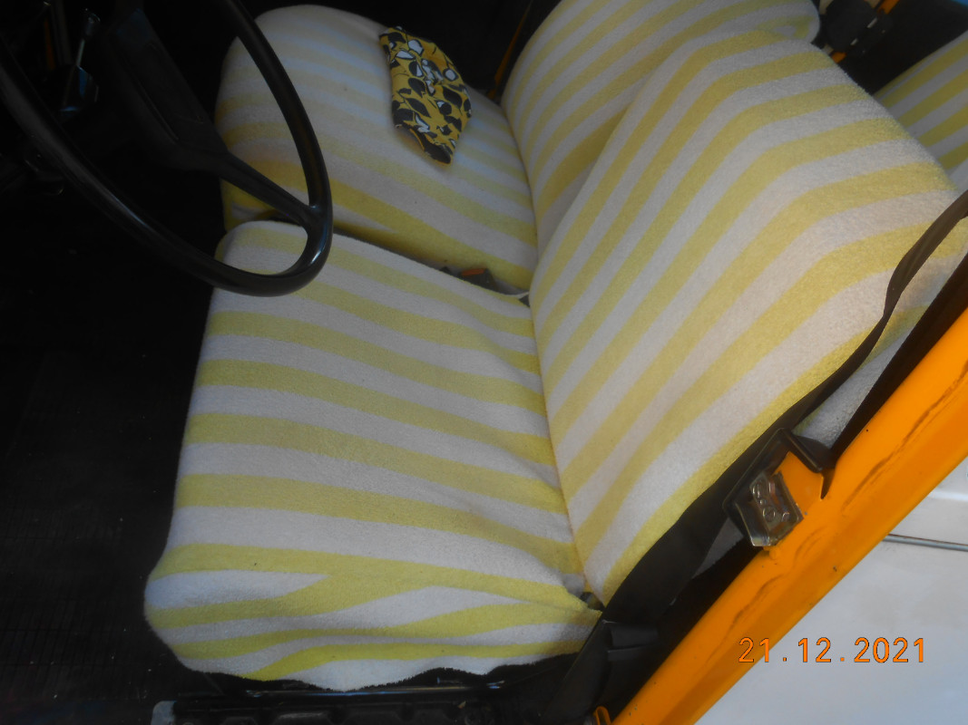

La pluie arrivant, je m’attaque à la restauration des sièges de ma 2CV Charleston 89.
Ils étaient en mauvais état. Garnitures cuites (soleil?) et mousses qui se désagrègent. Donc je change tout.
L’armature du siège avant gauche à visiblement été réparée par le passé mais mal soudée. Ce siège n’avait donc pas la bonne inclinaison et était tordu. Je me demande si je le change (mais c’est pas donné
!) ou si j’essaie de le tordre (la soudure risque de casser). Sinon il faut que je trouve un poste à souder.
