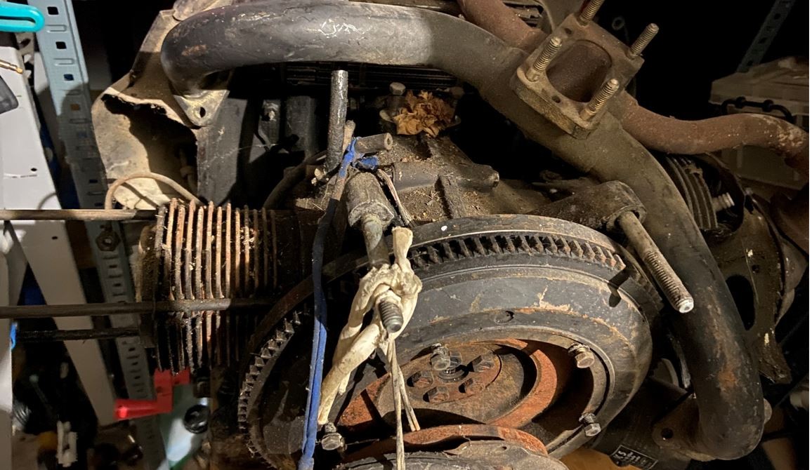

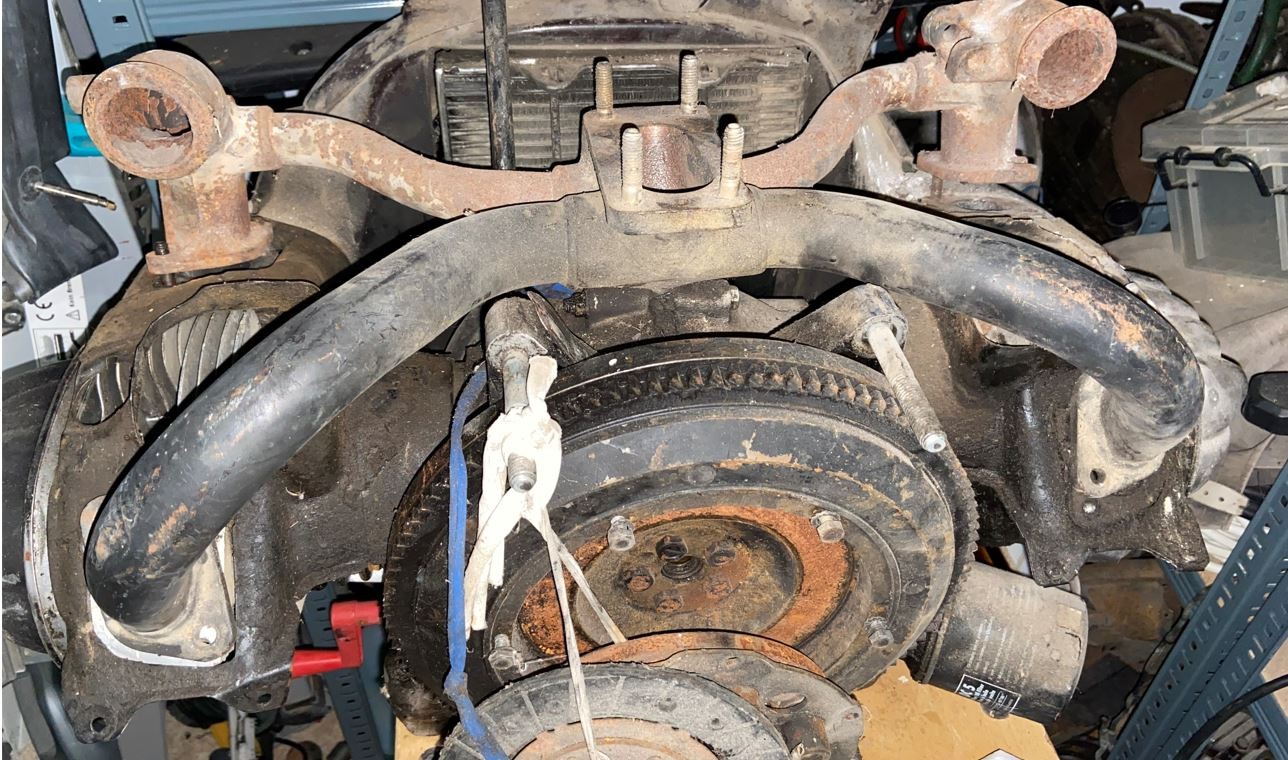

J'ai enfin pu faire des photos pour ma question
voici le moteur AM2 avec une seule culasse
et une culasse trouvée, j'en ai profité pour ouvrir et voir l'autre pour comparer...
donc la question est : Es qu'elle est compatible avec ce moteur AM2
un grand merci d'avance !!!

Est-ce que si tu présente la nouvelle culasse, et que tu mets la pipe d'admission, cette dernière s'ajuste ?
Si oui, je dirais que c'est les même culasse et que tu as trouvé ton bonheur.
Par contre, tu lui mets un coup de jeune à ce moteur.
Moi je démonterais les demi carter et je nettoierais le goudron qui c'est formé avec l'huile en séchant.
Tu en profites pour contrôler le jeu dans le vilebrequin et l'usure de l'arbre à cames.
Comme ça, tu es au moins sur que tu repars pour un bon bout de temps sans soucis.

Filofax, j'avais pas mis la dernière photo que voici
J'ai présenté les différentes piècces, tout s'eest emboité sans problème, donc à ce niveau ça semble être bon,
Mais es qu'il y a des petites différences selon les versions moteur?
Puis en effet, l'idée est de savoir si cette culasse peut complèter ce moteur avant de TOUT démonter, nettoyer, contrôler... avant de remonter et pouvoir rouler... bref dans quelque heures...
Re: Est ce qu'il y a des versions différentes de culasses pour 2CV ?
Posté : 19 janv. 2022, 13:47
par pat77
A ma connaissance, on peut monter les culasses si la cylindrée est la même, c'est ça le plus important.
Posté : 19 janv. 2022, 21:58
par Filofax
pat77 a écrit : 19 janv. 2022, 13:47 A ma connaissance, on peut monter les culasses si la cylindrée est la même, c'est ça le plus important.
De mémoire, j'ai lu que les pipes d'admission des 435 et des 602 ne sont pas les mêmes.
Donc si ça s'emboite comme le dit @Mich34 c'est que normalement ce doit être la même cylindré.
Donc il y a de très fortes chance que la culasse soit bonne pour le service :)
