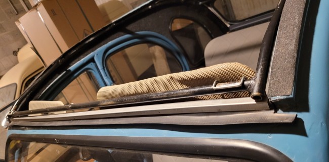

Aucune infiltration. Il y a le joint sous la barre transversale avant qui joue son rôle. Quand à la sangle, elle refait un petit tour par dessus le portique et ne gêne pas du tout.

Pas besoin de t'inquièter pour les infiltrations d'eau, comme il est dit, il y a un joint avec un profilé alu sur la caisse qui fais office de "joint"

- Joint caoutchouc + profilé
- Profilé vue arrière

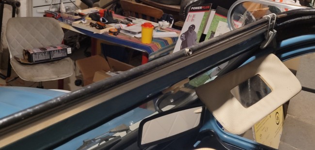

Bon vu que je vois des photos du systeme d'ouverture prise d'un peu partout , voila qu'une question me vient:
sur la barre centrale du portique on voit également un bouton pression( photo ci dessous ) est il compris dans le kit ou faut il le créer?

Le kit est fourni avec 6 pressions :
Je pense que la répartition se fait ainsi : 4 pour les sangles de maintient de la capote enroulée, à l'arrière, une pour la barre centrale et une pour le portique
