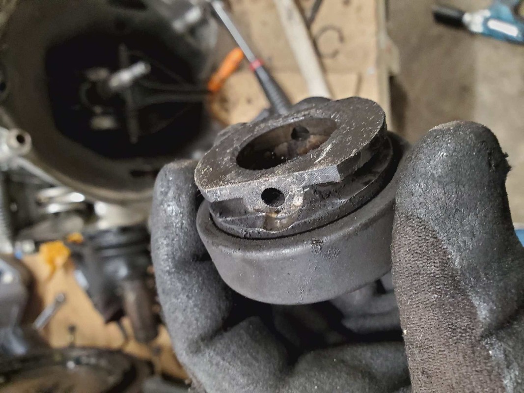

l'ancien proprio m'a fourni des pieces avec la voiture, il avait prévu de la restaurer mais a du s'en séparer cause démanégement
il m' a fourni un kit embrayage
https://www.2cvp.com/A-14755-kit-embray ... ge-nm.aspx
voici la réf
je me dit bon quit a avoir le moteur déposé autant le changer puisque j'ai la pièce neuve ...
au démontage je pense avoir un embrayage centrifuge voici quelques photos afin que vous puissiez juger de l'état... et du modèle
les garnitures ont l'air bien pour moi donc je pense le remonter à l'identique qu'en pensez vous?
après m'etre battu avec l'écrou ( je ne savais pas que c'etait un pas gauche :euh: ) j'ai réussi a tout déposer et je dois dire que tout semble en bon état
est il possible de monter un diaphragme sur ce volant moteur ? l'embrayage centrifuge est il mieux ou moins bien qu'un embrayage STD?
lors du remontage j'ai remis la partie coté boite et elle semble toucher la cloche d'embrayage lorsque je l'actionne une idée ? peut etre le rondelle de calage il me semble l'avoir bien remise mais bon ???
merci pour vos conseils

Pour moi, il s'git bien 'un disque d'embrayage centrifuge ! On voit bien les masselottes.
Par contre, je ne pense pas que se soit d'origine sur une Charly.
