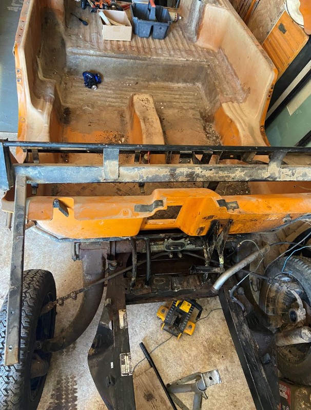

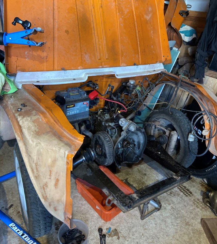

Matin du jour 1 :

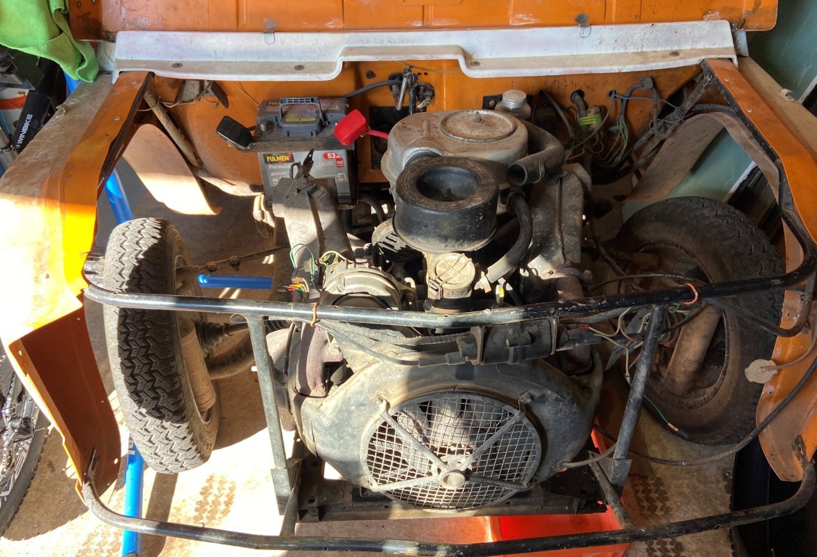

Faudrait s'occuper de cette fuite d'huile :pensif:
Autant travailler à l'aise, attention, danger, ça va partir en sucette... :argent:

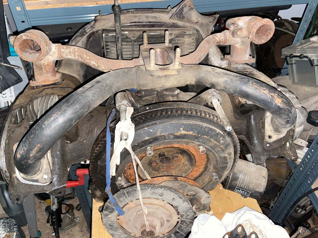

ptet mieux sortir le moteur pour travailler vraiment à l'aise... :lunettes:
Après manger,la boite de vitesses tombe ... :surpris:
Et le reste commence a tomber aussi..
Fin jour 1 ...

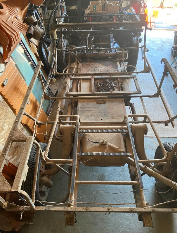

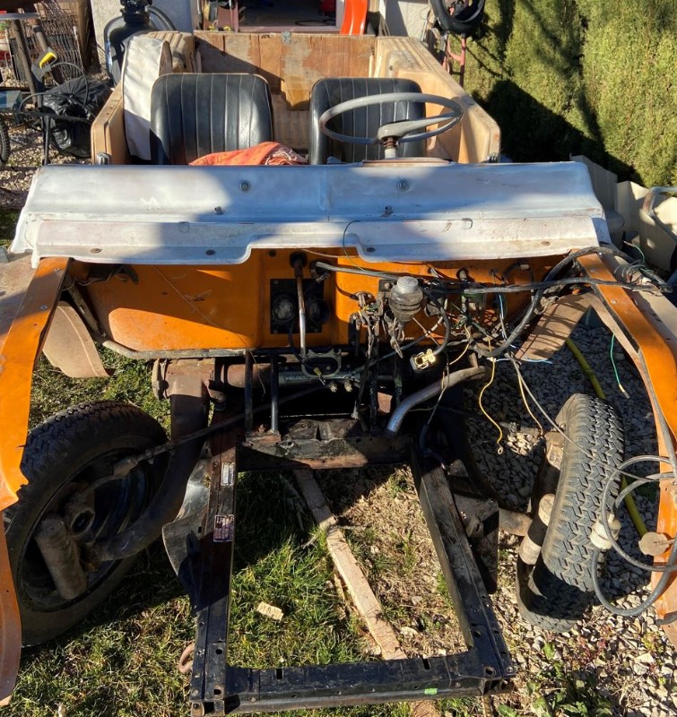

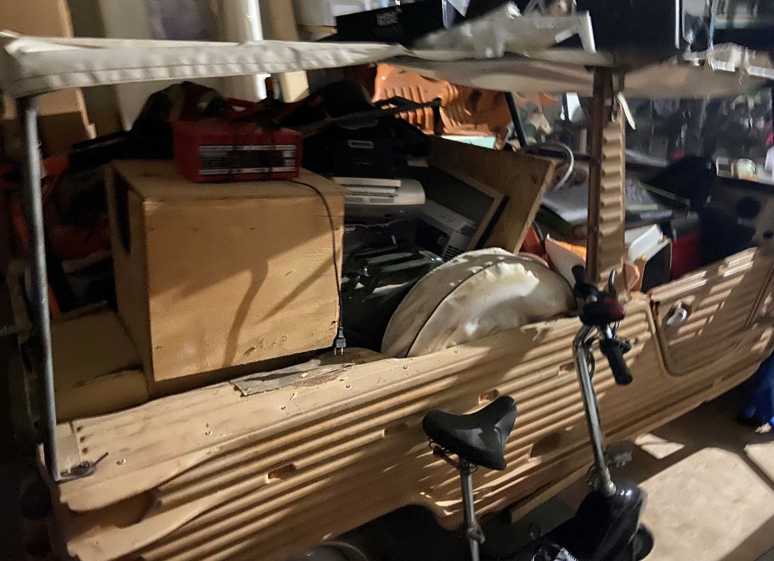

Jour 2
Enemble avec 50 ans de poussière, mais semble pas trop rouillé..
chassis accessible, essieux à démonter...
Mehari garé à la verticale, inventaire des pièces à nettoyer, reviser, changer...

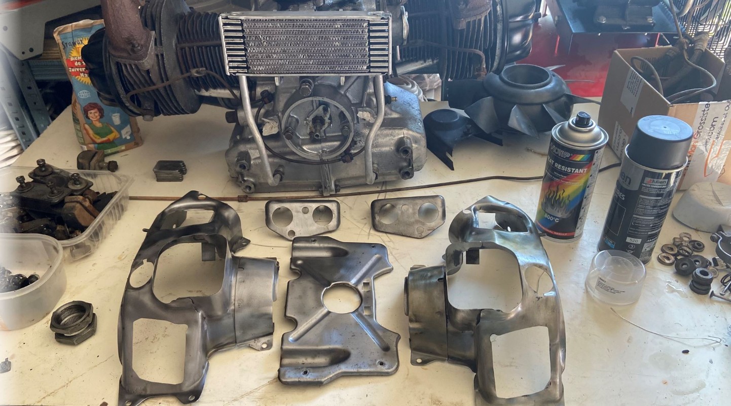

Journée Mécanique sur le moteur,
nettoyants & huile de coude sur le bloc,
pour les couloirs d'aire, retouvé la tôle, finalement, sympa comme ça,
hop, vernis transparent haute temperature, pour des pièces couleur métal au lieu de noir

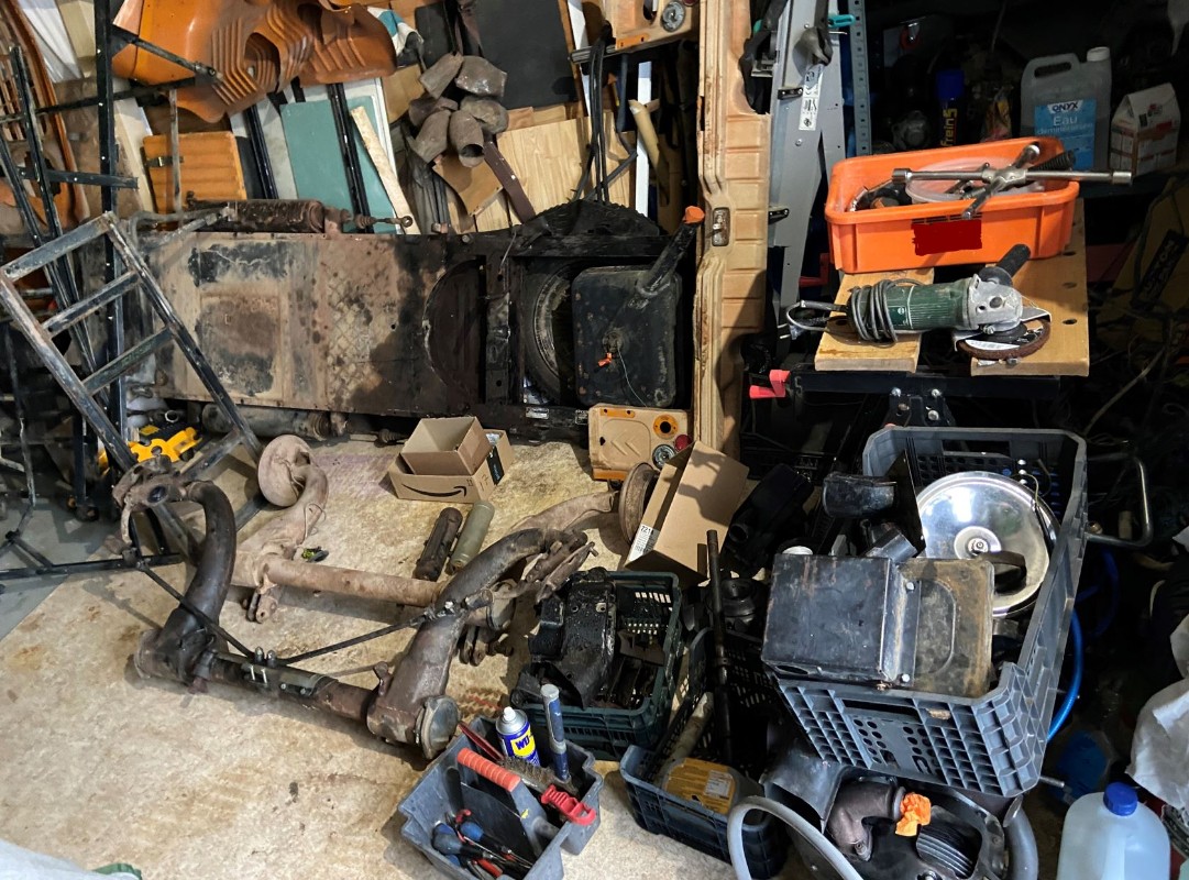

Jour 4

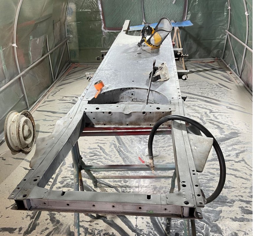

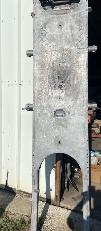

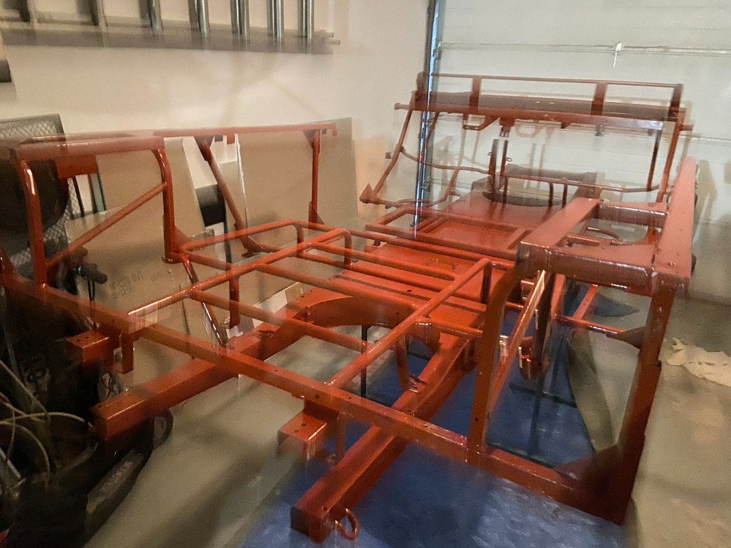

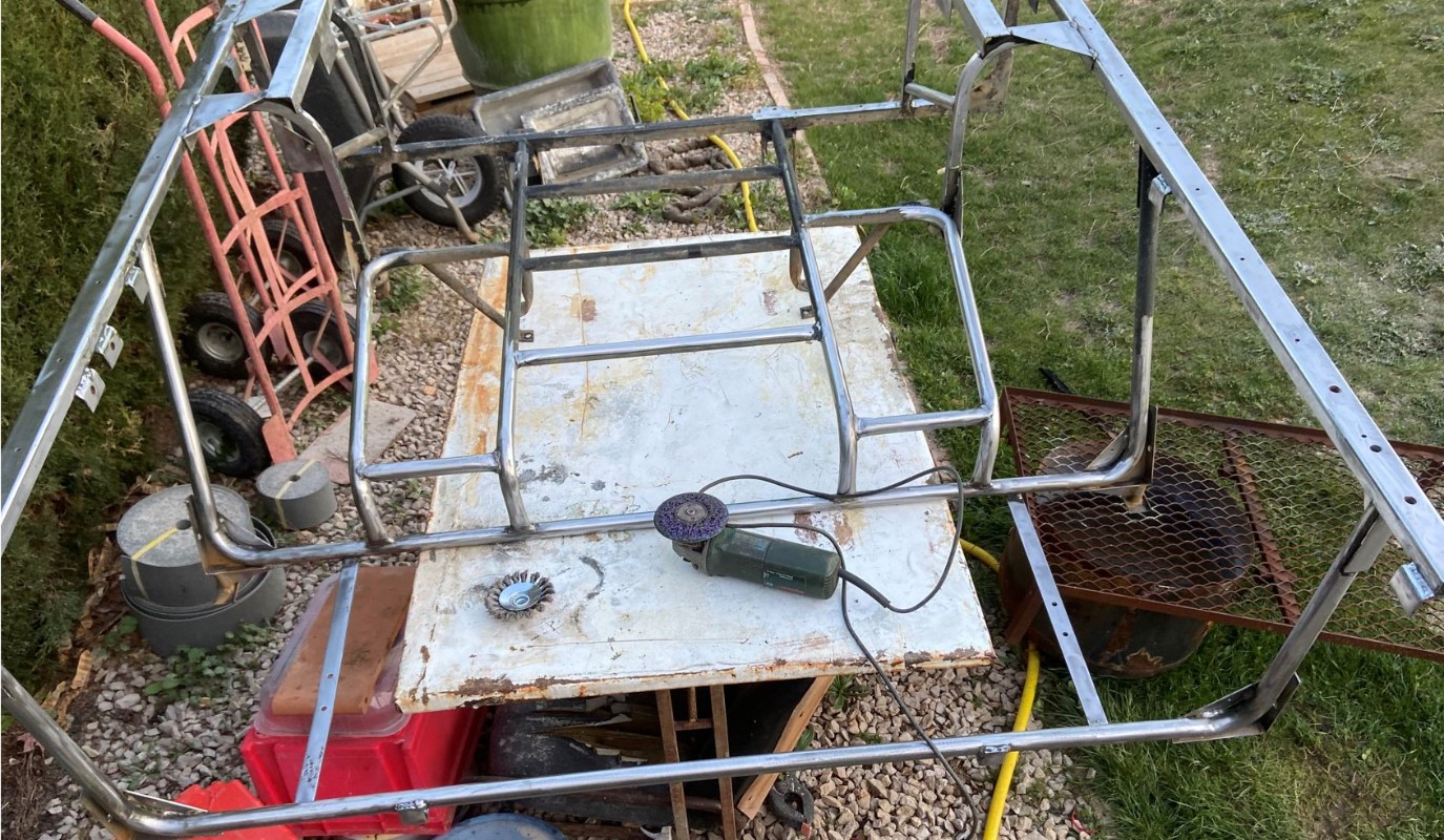

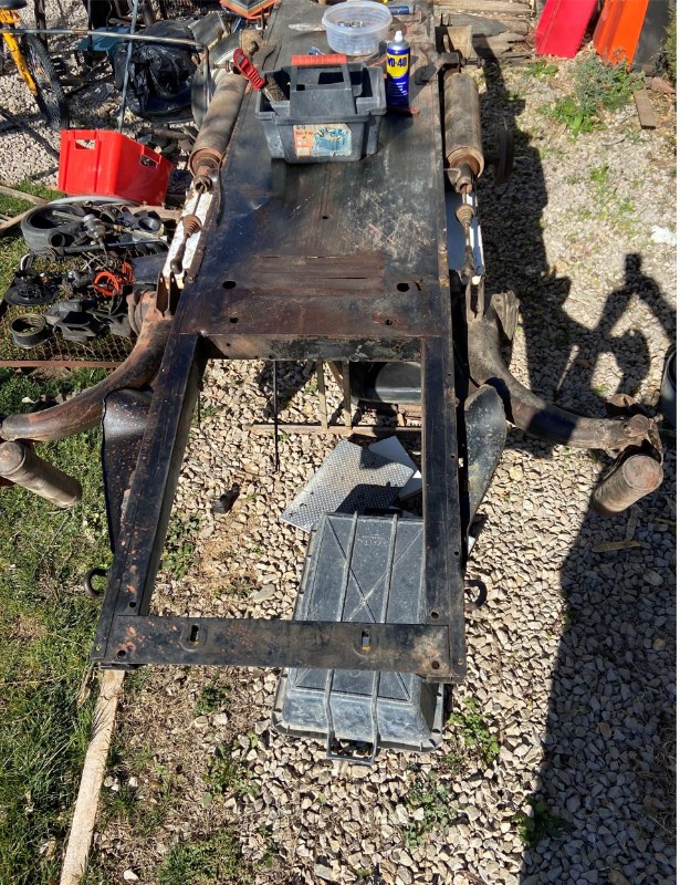

Matinée Séance sablage maison, quasiment pas de rouille, mais a y être, autant tout reprendre...
Chassis sablé, une petite zone rouillé à reprendre... donc pas de peinture de suite.
Après midi à la mano sur les tubes,
vu comme ça on dirait de l'inox...
ça avance doucement, mais surement...
commande premières pièces : butoirs, tampons ... bref pièces caoutchouc, et autres petites pièces.

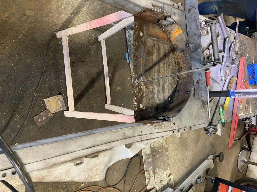

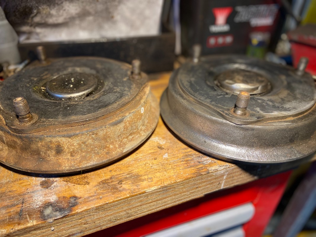

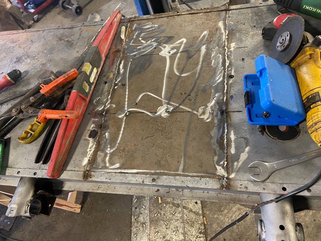

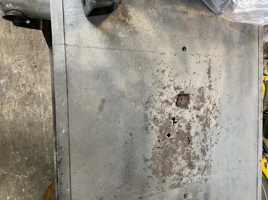

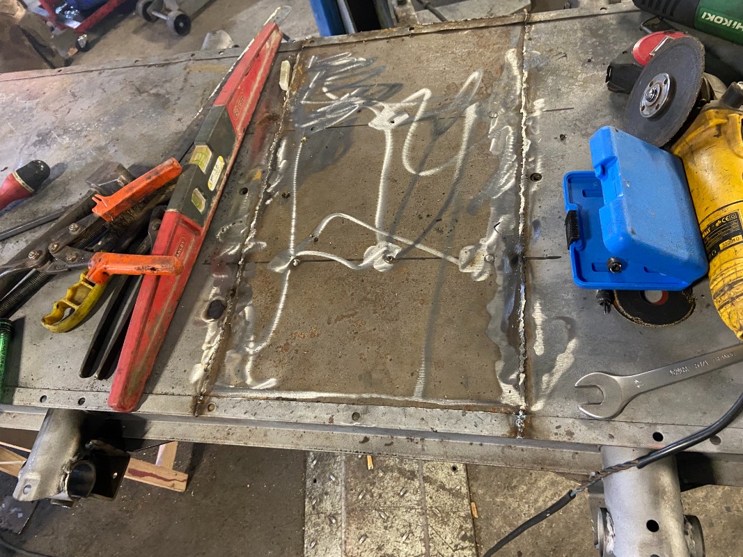

Aporès le sablage, on découvre les effets de la rouille après 50 ans ... :
Atelier tôlerie:
AVANT
Après
Puis partie avant, massacre sous la boite de vitesses, arrondi bien attaqué, traverse a du mal a tenir frein a main, hop, on refais:

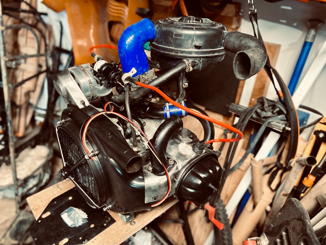

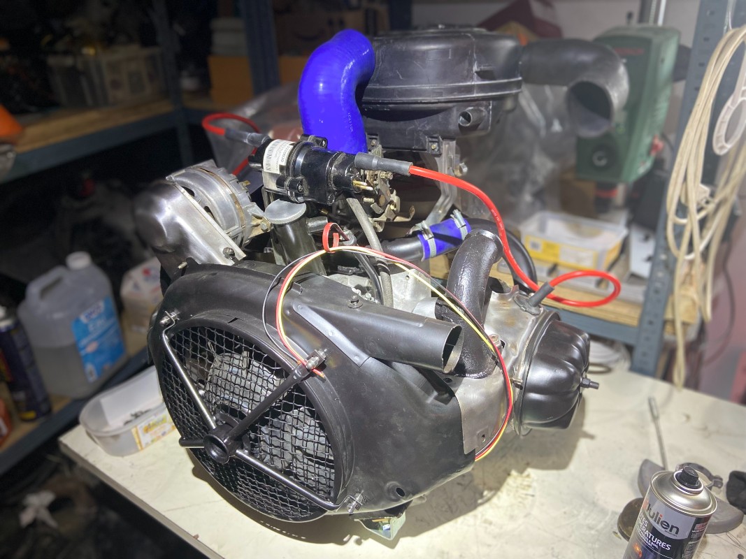

Toujours temps pourri, j'ai bien avancé le moteur, il commence a avoir bonne mine ...
reste encore du boulot dessus...

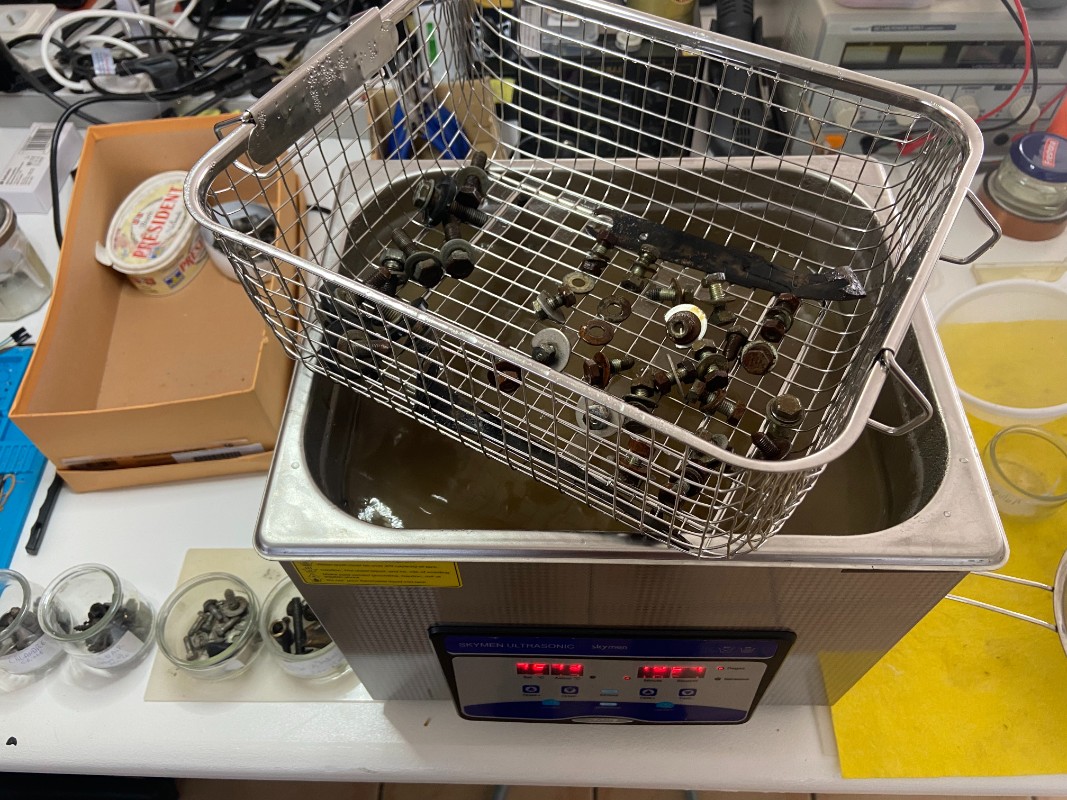

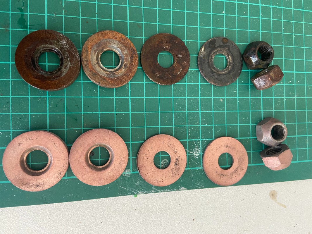

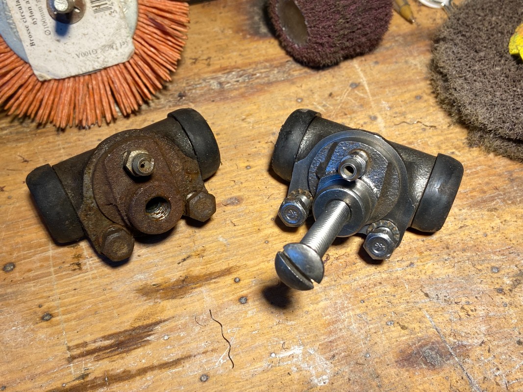

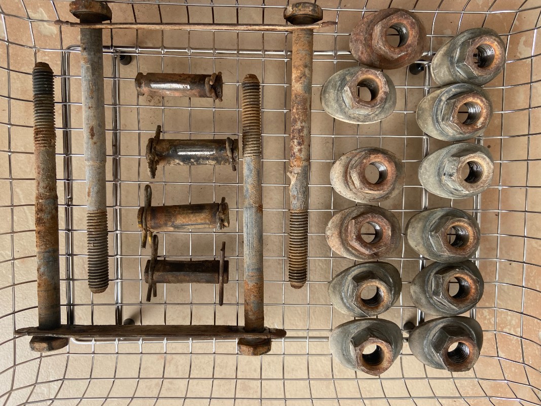

Puis nettoyage ultrasons petites pièces

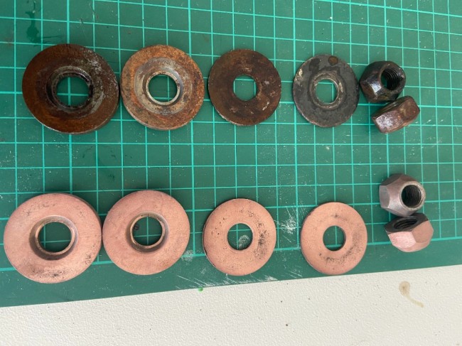

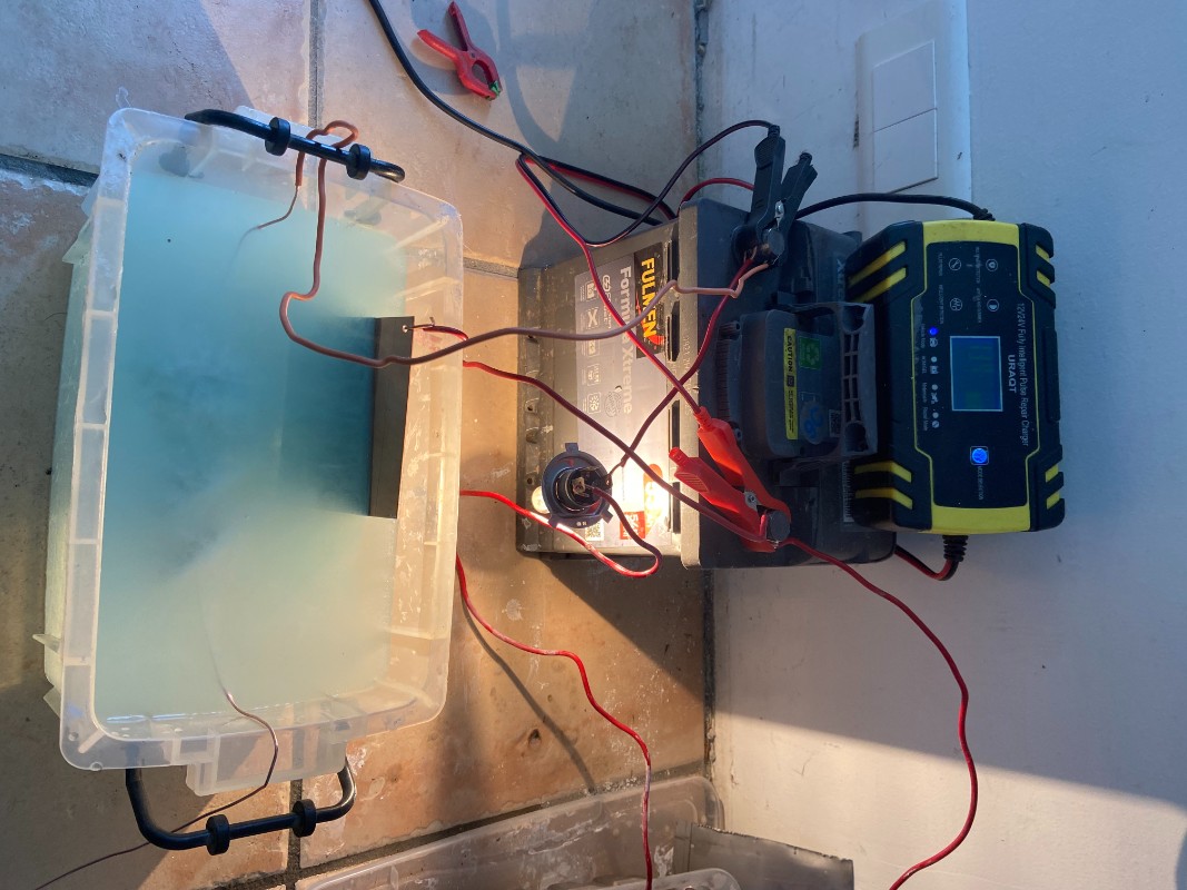

Et puis pourquoi pas un peu de chimie...
dérouillage par éléctrolyse
puis tests cuivrage pour commencer...
premier test, pas top...
va falloir mieux maitriser le truc...

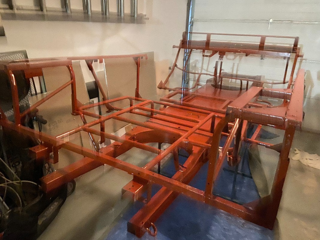

JOUR 8
Enfin 48h de beau temps !!!

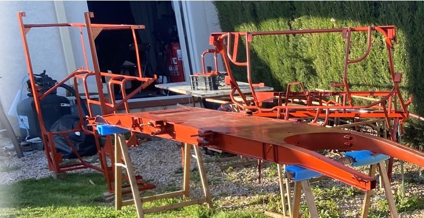

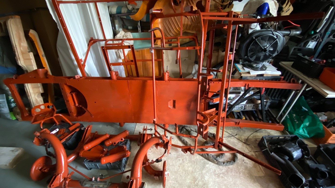

Finir ponçage, grattage, nettoyage et... Je sors ENFIN le CIP
fin de WE ensoleillé :lunettes: , l'occasion de bien laisser sécher, puis retour des pièces à l'intérieur, ils annoncent pluie à nouveau :pleurs:
pre assemblage pour le fun ...

mais pas encore prête à rouler ...
j'arrive a la fin de la partie pas sympa (bon, démontage, super sympa, d'ailleurs un peu trop embalé, je regrette ne pas avoir fait plein de photos, car là je commence a craindre le remontage!!!)
poncer, gratter, antirouille, ... faut se faire une raison, peinture marquera la fin de cette première étape pas top...
