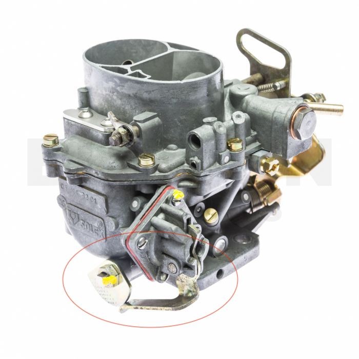

Bonjour à tous, merci de m'accueillir sur le forum
Je suis des Bouches du Rhône, et je viens enfin de pouvoir d'acquérir une 2 cv 6 de 1989 mon rêve
J'aurai besoin d'un renseignement j'ai un léger suintement sur mon carburateur double corps j'ai entouré l'endroit sur la photo.
Pouvez-vous me dire à quoi correspond cette pièce et à quoi elle sert.
Merci ;-)

Personne n'a une idée du nom de cette pièce et surtout son rôle ?

progress a écrit : ↑31 juil. 2022, 12:12
C'est la pompe de reprise et la fuite vient sûrement de la membrane, tu peux enlever les 4 vis de 3 et contrôler son état
Re: Suintement carburateur double corps de ma 2cv
Posté : 31 juil. 2022, 16:44
par Mikey 71
+1.
Verifie la membrane de pompe de reprise, voir la changer direct, quitte à démonter autant remettre du neuf. Après tu vois si ça sointe toujours...

par progress
Ok
Merci de m'avoir renseigné, je vais donc changer la membrane et je vous tiens au courant
