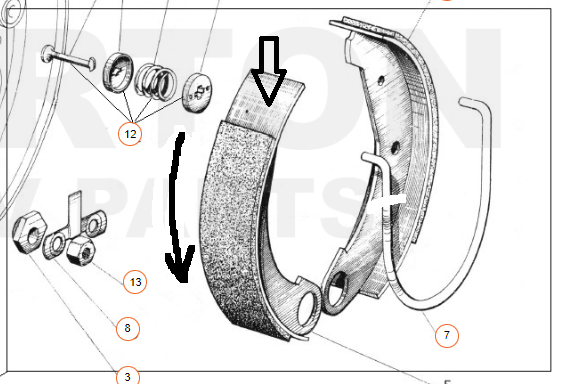

Frein AR.PNG (139.4 Kio) Vu 7501 fois
Par rapport au sens de rotation de la roue indiqué par la flèche la partie sans garniture doit être en pa tie supérieure ....
Ne pas oublier de détalonner :salut:

La différence entre les nouvelles (a gauche) et les anciennes machoires :
Les machoires neuves en place, après avoir brosser, nettoyer au nettoyant frein, et remonté :
J'ai évidement détalonné, et comme on le voit sur la photo, monté les machoires dans le bon sens.

J'ai changé mes mâchoires pour des TRW, mais je me suis rendu compte au démontage des anciennes (bruyante, mais neuve du mois d'avril 2022), que je ne les avais pas monté dans le bon sens...
On voit ici chaque côté, et j'ai monté les mâchoires identiques de chaque côté...
Je ne sais pas si mes problèmes de bruit venait d'ici du coup...

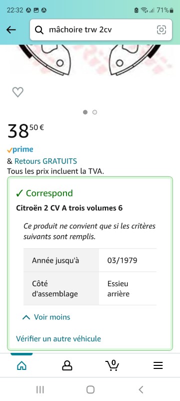

J'ai trouvé ça
TRW GS8053 Jeu de Mâchoires de Frein https://amzn.eu/d/4eQ8FDL

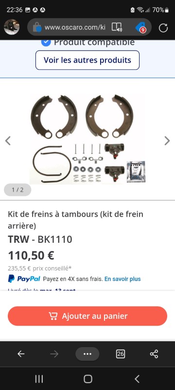

Sinon après 1979
https://www.oscaro.com/kit-de-freins-a- ... /?vid=2459
Vu que c'est le kit, c'est plus cher.

Hello,
Voici le lien direct :
https://www.amazon.fr/gp/product/B00DPH ... UTF8&psc=1
A priori c'est la boutique Amazon de TRW...donc pas un revendeur ou autre.
